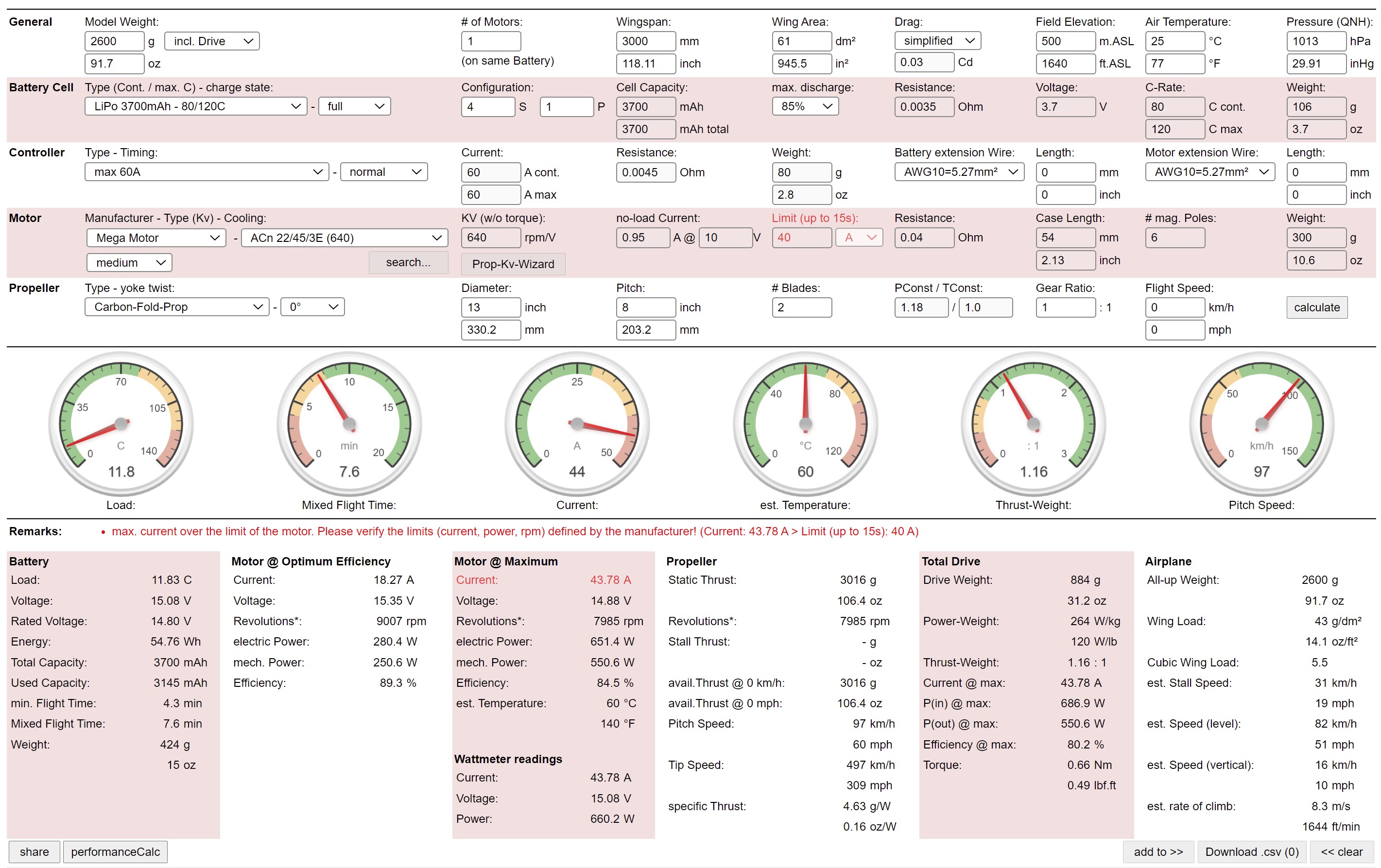

He metido los datos del avión y el motor, que por suerte están en la base de datos "libre" en
https://www.ecalc.ch/motorcalc.php
que a falta de wattímetro (o dedo carbonizado como diche Charly) es lo que habría que usar para estimar las plantas de potencia. También me funciona bien (libre, para descargar) DriveCalc.
Con tantas combinaciones de baterías (número de elementos, capacidad y tasa de descarga), variadores, motores (kV, corriente máxima, peso) y hélices (diámetro nominal, diámetro de la muleta, paso real...), no se pueden estimar las cosas a ojo, salvo que vayas a hacer algo claramente sobredimiensionado (tu motor, con una hélice 9x6, con batería de 3s)
Según esto, con la batería cargada a tope estarías en 44A, y se supone que no deberías pasar de los 40A más de 15 segundos, y 60ºC de temperatura. Eso con una refrigeración normal, con "muy pobre" te pones en más de 100ºC, que si no me equivoco incluso desmagnetiza el neodimio de los imanes.
Así que... o te limitas con el tiempo de gas (¿seguro que no superas el límite legal en más de 15s con esa planta de potencia que te dá más de 1.2:1 en potencia:peso?), o bajas un poco de hélice, o tal vez con una 3s en vez de 4s... juega un poco con el eCalc y luego ya abrirás si hace falta boquetes en el fuselaje :)
