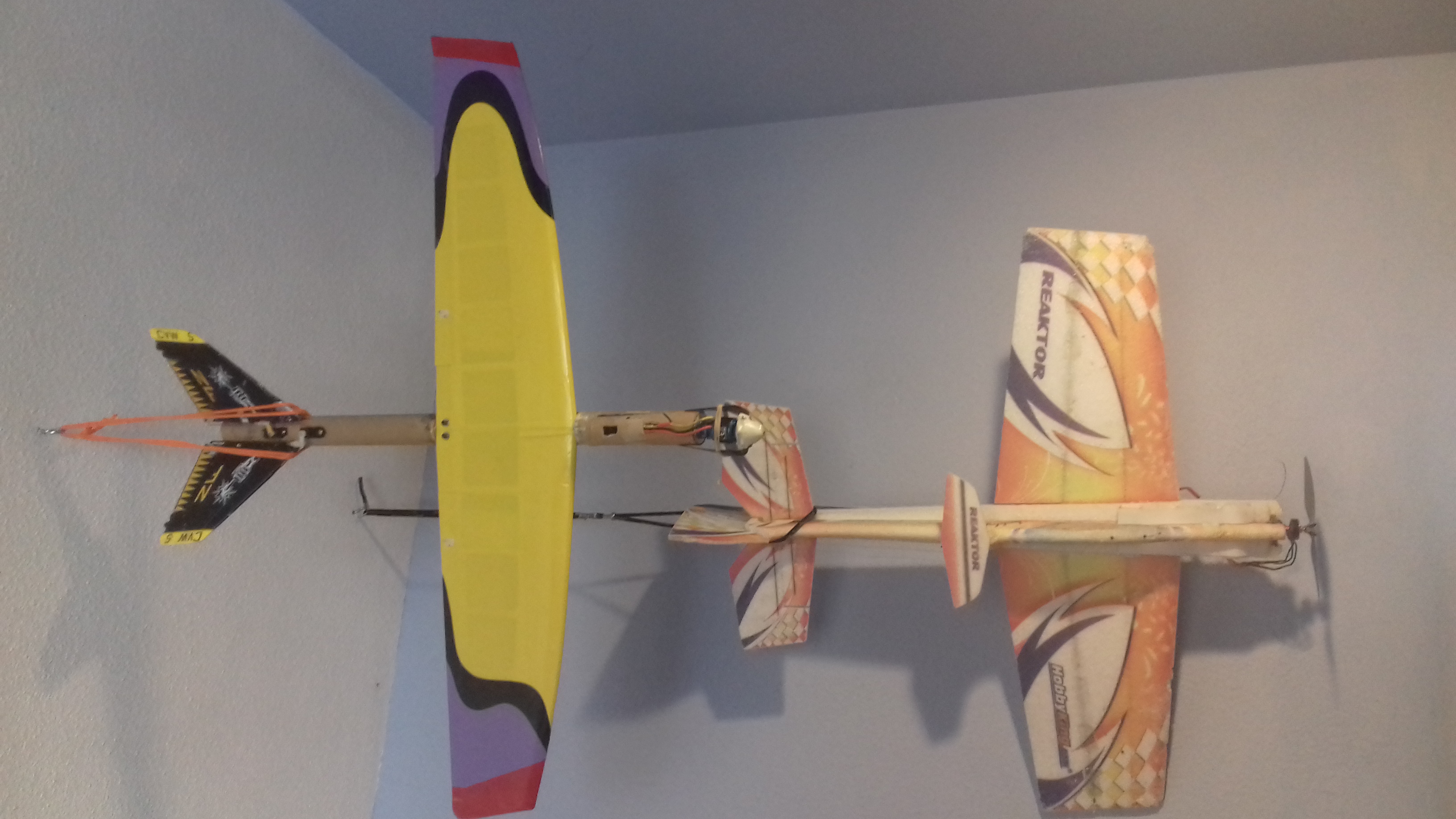

#1376198
Te paso por MP, si puedo, el vídeo de el lanzamiento a mano del modelo del cola en V, por si sirve de algo...
Ps.Un motor de 335 vatios 1000 gramos de empuje ? :roll: algo hay...
