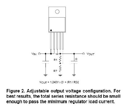

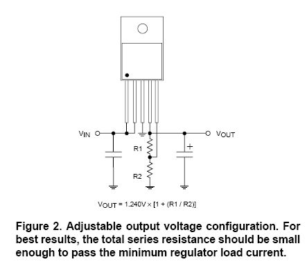

ahora mismo estoy centrado en este componente MIC29150/29300/29500/29750 de la casa MICREL: Parece el mas adecuado de lo que he visto ( 300 a 370 mv de dropout, 1,5,3,5 A de salida, vin hasta 26 v).
Pongo el esquema de aplicación.
Cuando lo pruebe pongo los resultados en el otro hilo.

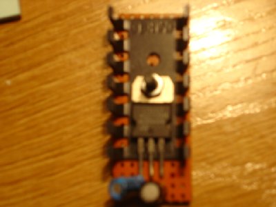

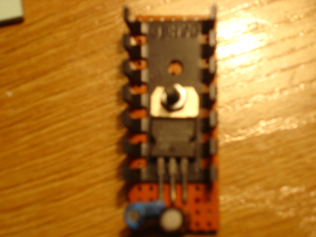

Hola a todos, habeis probado a hacerlos con el regulador L200,
este nos proporciona 2A.
Aquí en el club, he construido varios, y van muy bien,
colocando dos en paralelo, tienes 4A, el voltaje, el que quieras.
los he fabricado a 5V, 5,5 y 5,9, todos a 4 A con entradas para lipo desde 7.4 a 11.1V , dos de ellos incorporan medidor de lipo, en la misma placa
os pondré los esquemas muy sencillitos y baratos
