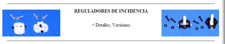

Hola estoy pensandome muy seriamente comprarme un funky de camodel y ojeando su pagina vi estos reguladores de incidencia y me gustaria saber para k sirven.A ver si alguno de vosotros sabe algo de esto.

Reguladores de incidencia, no de inercia.
Se colocan para recibir a los tetones de las alas y sirven para modificar ligeramente la incidencia de las alas.

Efectivamente, como la propia palabra indica, sirven para regular las incidencias de las alas y del estabilizador. Los de la derecha son los de las alas, y el de la izquierda es del estabilizador. Se usan en aviones del tipo F3A y F6A, en los que los ajustes deben ser los más finos posibles sobre el avión. Se usan en alas y estabilizadores desmontables que estén unidos por una bayoneta. Con estos reguladores se pueden modificar las incidencias y variar al gusto del piloto para contrarestar comportamientos no deseados bajo las caraterísiticas de vuelo de cada uno.
