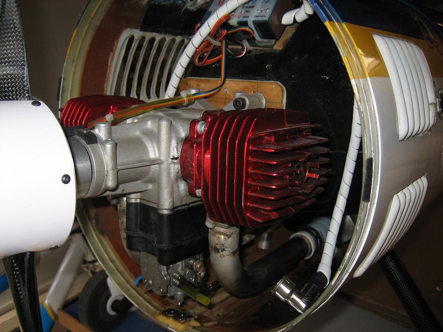

Ya hace tiempo que terminé el rodaje del 3W 106 QQ instalado en un Yak de 2,60 mts.
En estos momentos llevo unas 20 horas de uso y vengo observando que aunque el motor funciona a la perfección, con ralentí estable, aceleración progresiva y sin titubeos y potencia brutal a máximas revoluciones, el consumo de combustible es alarmantemente bajo, siendo de unos 300 cc en un vuelo de 12 minutos (más 2 de arranque y posicionado en pista), por lo que el avión baja con el depósito casi lleno.
El tipo de vuelo que realizo es mixto, con algo de vuelo tipo tabla y el otro 50% dándole más acelerones en vuelo "tipo 3D"
Como el tema me preocupa, empecé a tomar las temperaturas de los cilindros después de cada vuelo, observando que rondaban siempre los 100º a 115º, con una variación entre cilindros de 1 a 1,5 grados.
Comparé esta medida con otros motores (en concreto un 100 y un 150cc de la marca DA), siendo la temperatura de 70º a 80º grados en ambos motores con una diferencia similar al mío entre cilindros.
Esta misma mañana he realizado 3 vuelos, dándome una medición de 122ºy 120º, respectivamente, con los codos de los escapes a 68º.

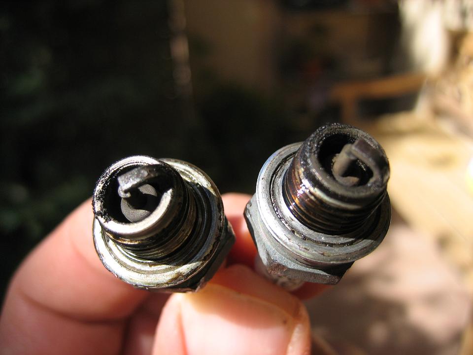

Me parece una temperatura muy elevada y como el consumo de combustible es bajo, he decidido mirar el estado de las bujías y os pongo una foto.
Yo creo que el estado de las bujías es bueno, no se ve que la mezcla sea pobre y además el motor funciona perfectamente.
Todo esto es normal?, no debo preocuparme por la temperatura de 120º en los cilindros.
