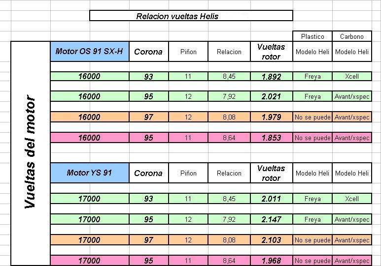

Hola : Tengo una tabla para ver las relaciones en vueltas del motor/rotor
echarla un vistazo ,y si hay algo que cambiar lo decis....
Es para Hirobo ,Avant y Xcell
Sal2
