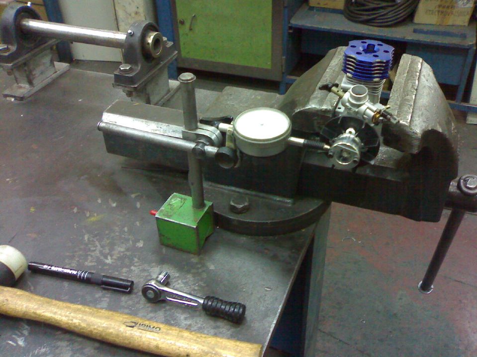

Hace tiempo alinee el ventilador con el acoplamiento del embrague en un Xtreme 50 ya que se presta a ello al tener casquillos para su fijación.
El tema es que me dio por meterle el reloj comparador esta vez al ventilador de aluminio del trex 600 y que tiene una excentricidad de 0.12 mm. que no pude ajustar ya que no tiene "juego" para ello.
Alguien ha podido ajustar esto?
Como balanceais los ventiladores o las campanas de aluminio?
En runryder en post de vibraciones se habla de hacer un pequeño agujero, pero, como se sabe donde para compensar las masas?
Esta es del xtreme 50

tienes que quitar material justo en el punto donde da mas medida. cuanto? dificil de saber, un comparador no te dira cuanto solo te puede decir donde.puedes quitar a ojo si te apetece pero si te pasas pedes ccrear mas desequilibrio del que ya tenias.de todas formas esa pequeña escentricidad en esa masa de tan pequeño diametro tampoco te dara mucho dolor de cabeza.

Hola, el tema es mas simple de lo que parece, para eso se utiliza un equilibrador de palas como este http://www.readyheli.com/K10289A_Main_T ... 10289a.htm
pones el hub el ventilador y la maza en el equilibrador de palas y se deja que gire, si esta desequilibrado tiende a que darse hacia bajo, pues le quitamos material al ventilador con una pequeña broca, se suele quitar por la parte baja que esta mas lisa, con un pequeño roze con la punta de la broca sera suficiente, cuando consigamos que el ventilador se pare en cualquier lado si tener ninguna tendencia ya hemos equilibrado el ventilador.

El reloj comparador es una gran ayuda pero no soluciona el reparto desigual de masas.

Hola Fank,prueba a girar el ventilador, por ejemplo 180 grados lo vuelves a apretar aber si esas 12 centésimas disminuyen.

Necesitais un equilibrador de helices, poneis la campana o el ventilador y marcais con un rotulador la parte mas pesada y le haceis un taladrito que no traspase para remover materialy volveis a poner en el equilibrador, repetid el proceso hasta que gire por igual y no haya una parte mas pesada que las demás.
Los equilibradores magnéticos son los mejores para esto.
