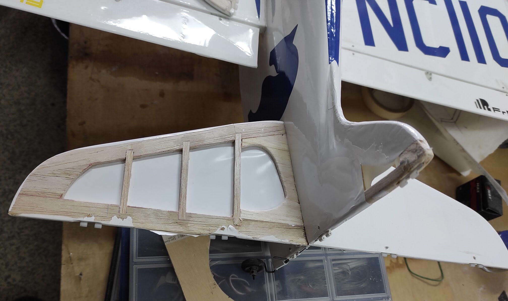

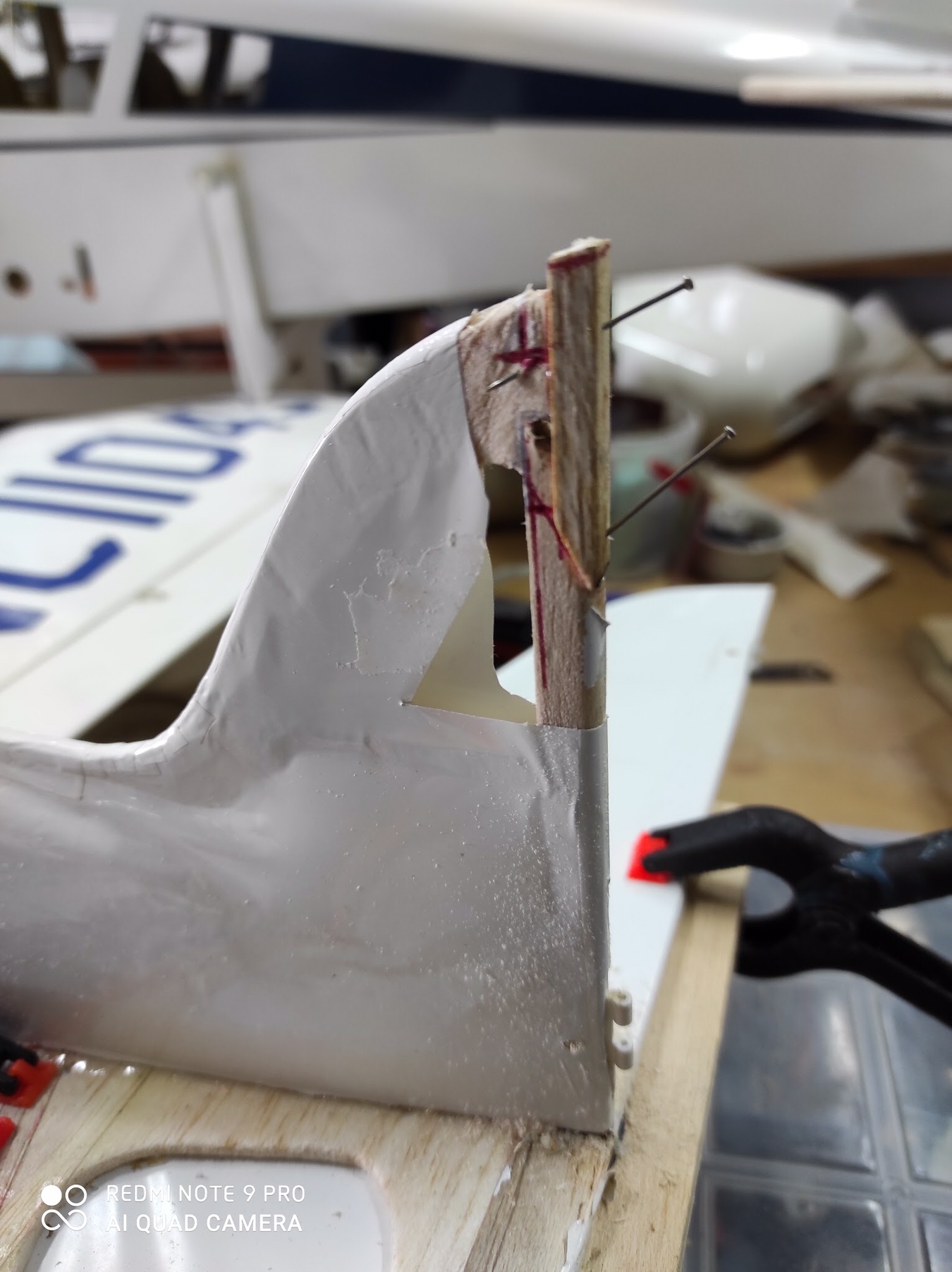

Hace unos días me pasó lo que más rabia me da, dañar el avión durante el transporte o en casa. En este caso fue en el transporte, tuve que frenar a lo desesperado provocando un desplazamiento de carga en la furgoneta impactando contra la cola del New Bee

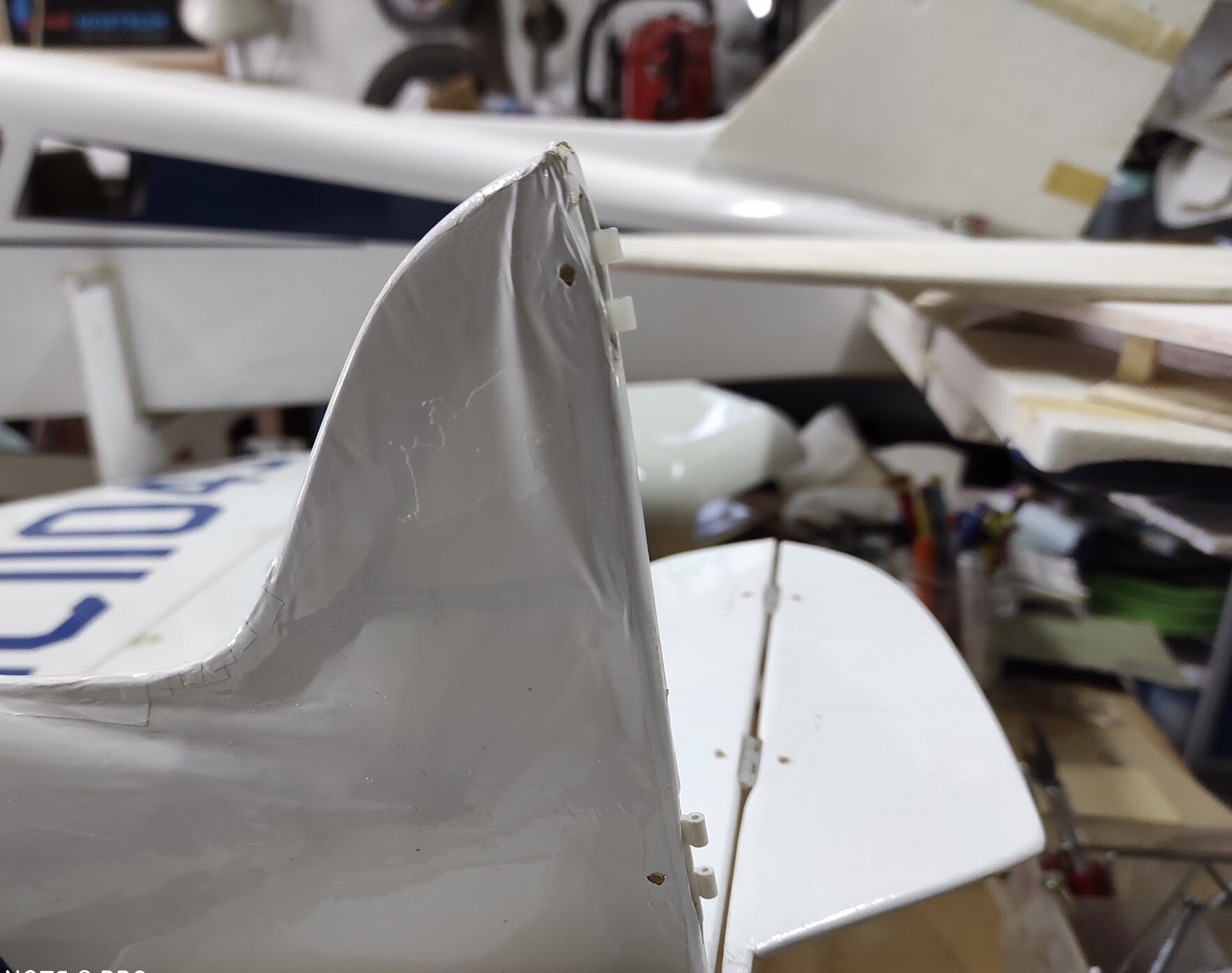

Aparentemente no tenía gran cosa se veía la balsa del timón de dirección aplastada y poco más, así que manos a la obra.

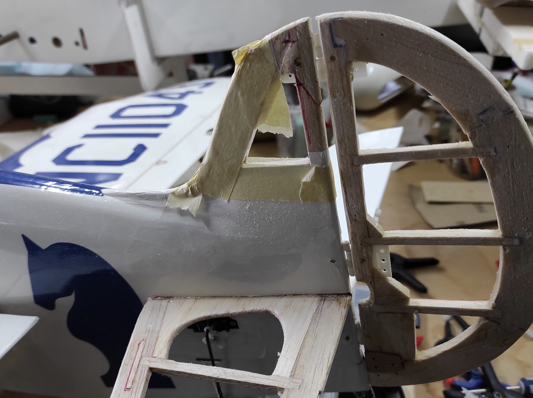

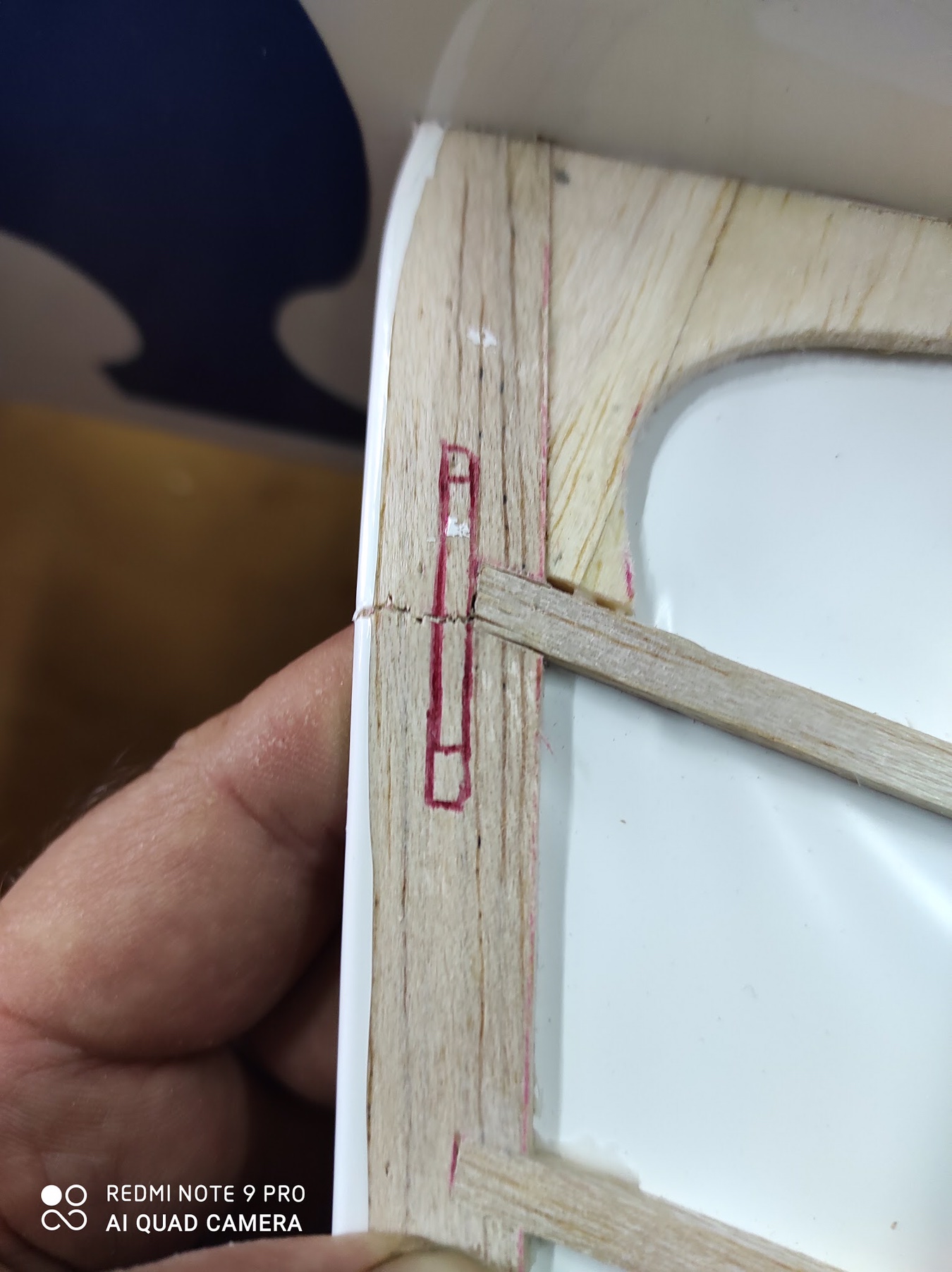

Desentelo el estabilizador vertical y también el horizontal ya que esté ultimo tenía una arruga sospechosa y sorpresa empiezan a salir las grietas en la madera.
Para la grieta del estabilizador horizontal cortaremos e insertaremos un listón de balsa de 3x5mm.
Para el vertical saneamos y ponemos un trozo de listón, también de balsa.

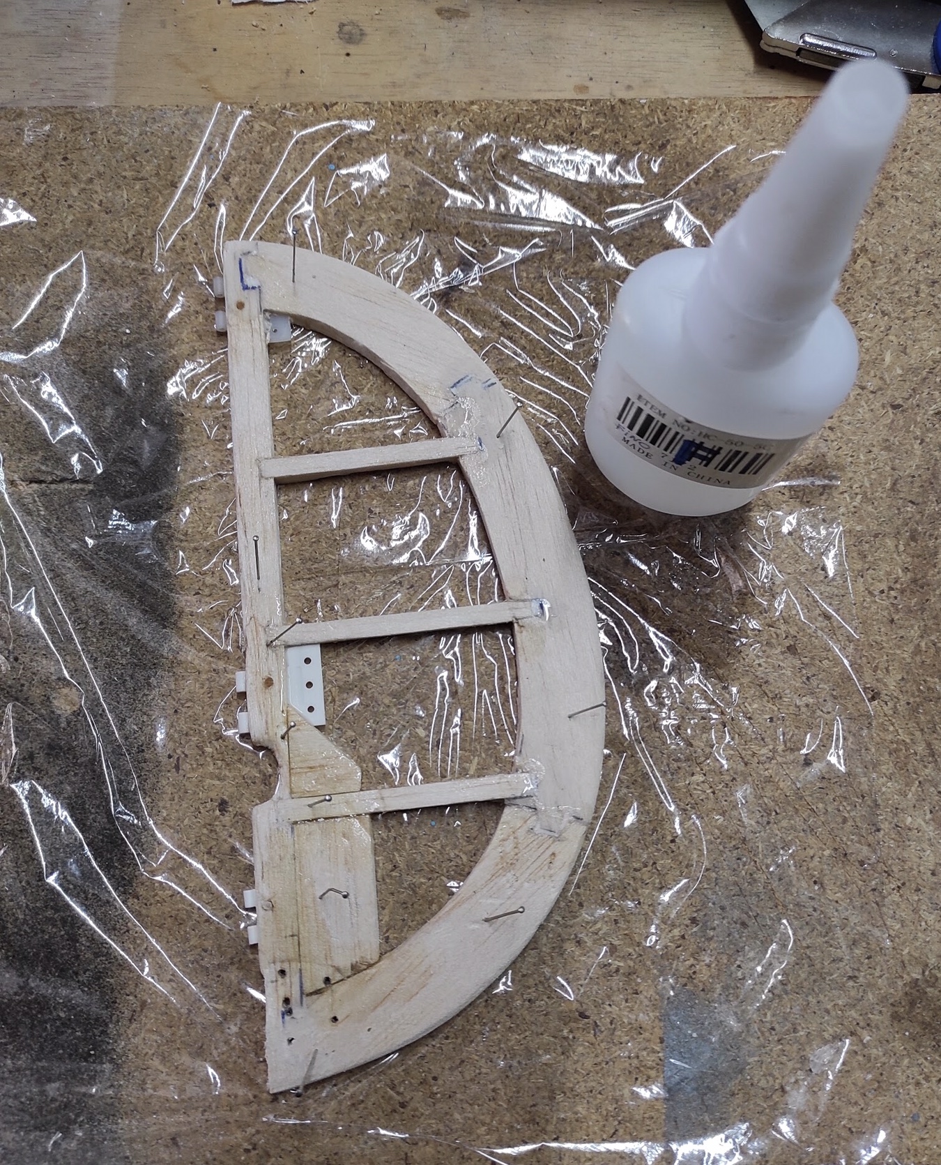

Para la dirección la fijamos bien en una superficie plana protegida con film para que no se pegue y repaso todas las uniones con ciano del más fino/líquido para que penetre bien y aunque no sale, refuerzo una grieta con un triángulo de balsa sobre la bisagra del medio.
Lijamos presentamos y listo para el encelado.

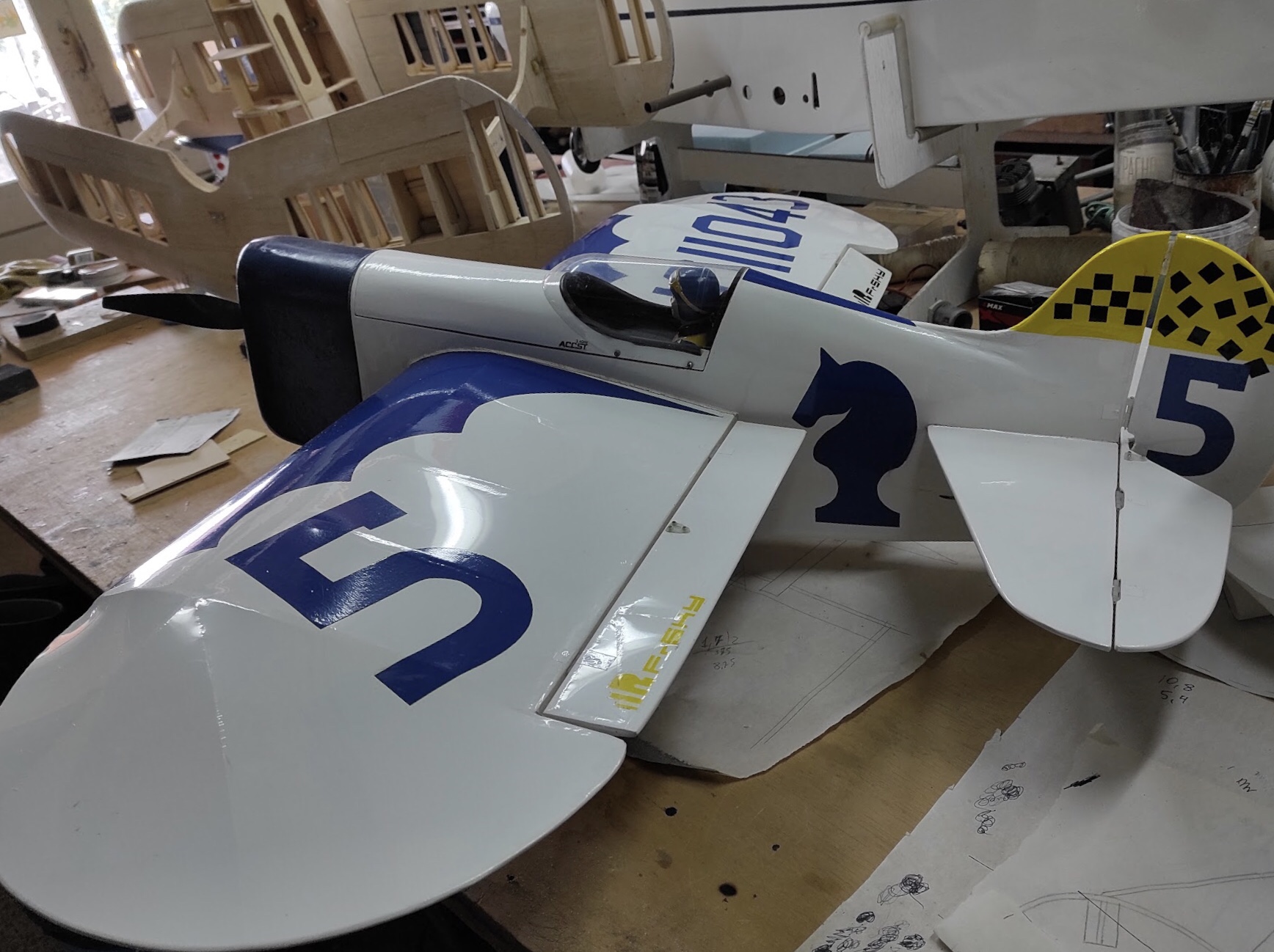

Aprovecho para poner de color amarillo el parche del estabilizador vertical ya que entre pequeñito y blanco y azul aveces costaba verlo en el aire y listo para nuevas aventuras!!
