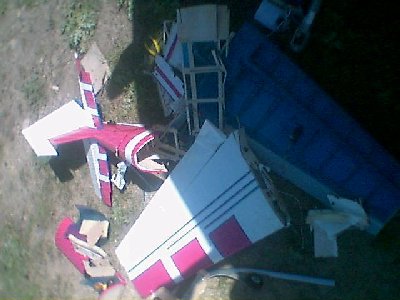

pues eso este finde se me ha caido el avion y el motor ha sufrido un gran golpe, la cogida del escape rota el escape roto, la cogida del caburador roto en fin una faena porque el motor esta absolutamente nuevo.

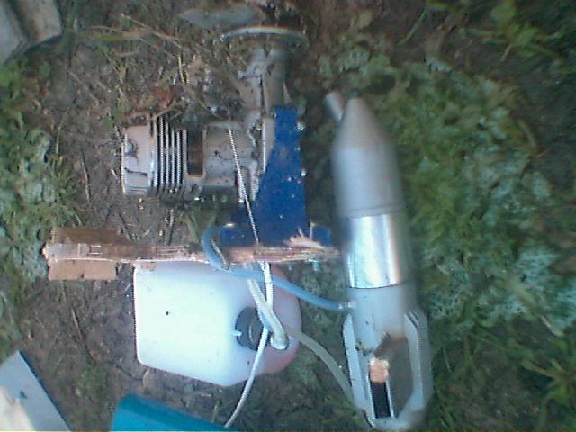

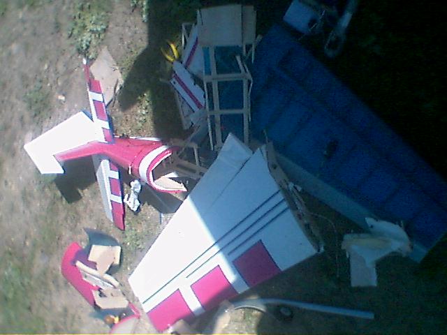

estan son las fotos. de todas maneras que voy a perder por arreglarlo. aunq con un poco de paciencia y mucha maña se puede sacar adelante.jeje
venga hombre no me desanimes jeje, tengo q repararlo xq el motor tiene solo 3 vuelos
siento q las fotos no se vea nada pero es q hasta el viernes no puedo echar unas nuevas
este el avion despues del accidente

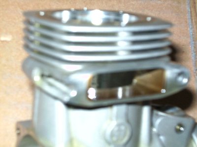

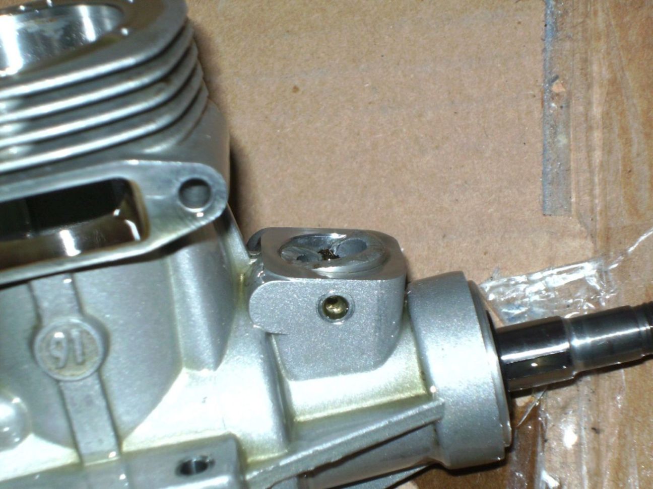

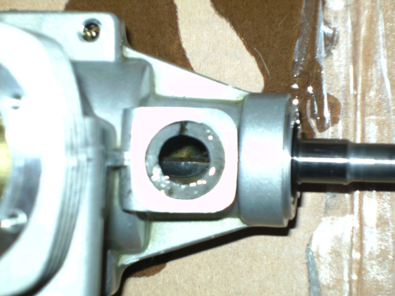

este es el motor pero no se ve bien. la cogida del escape estarota uno de los tornillos de sujeccion del escape tambien esta partido, y por ultimo menos apreciable donde se aprieta los tornillos del carburador se ha roto y se ha quedado dentro del orifici

No se , no se, :roll: pero antes de comprar recambios comprueba todo minuciosamente, el eje del cigüeñal parece tocado comprueba que no este torcido, el alojamiento del carburador puede que se haya deformado, si el escape esta como parece y sin que te desanimes compra otro que te saldrá mas barato y con garantía de que funcione.

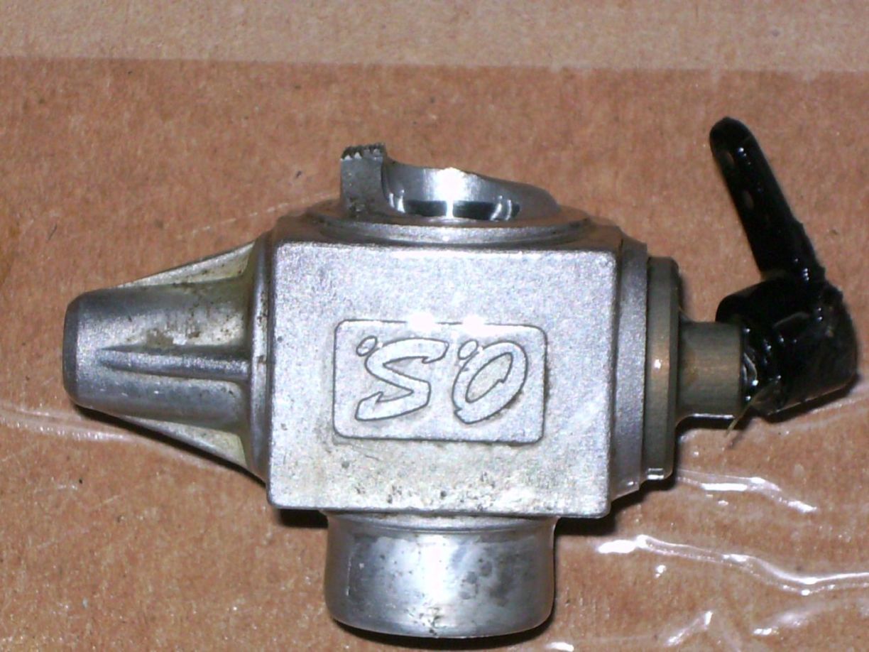

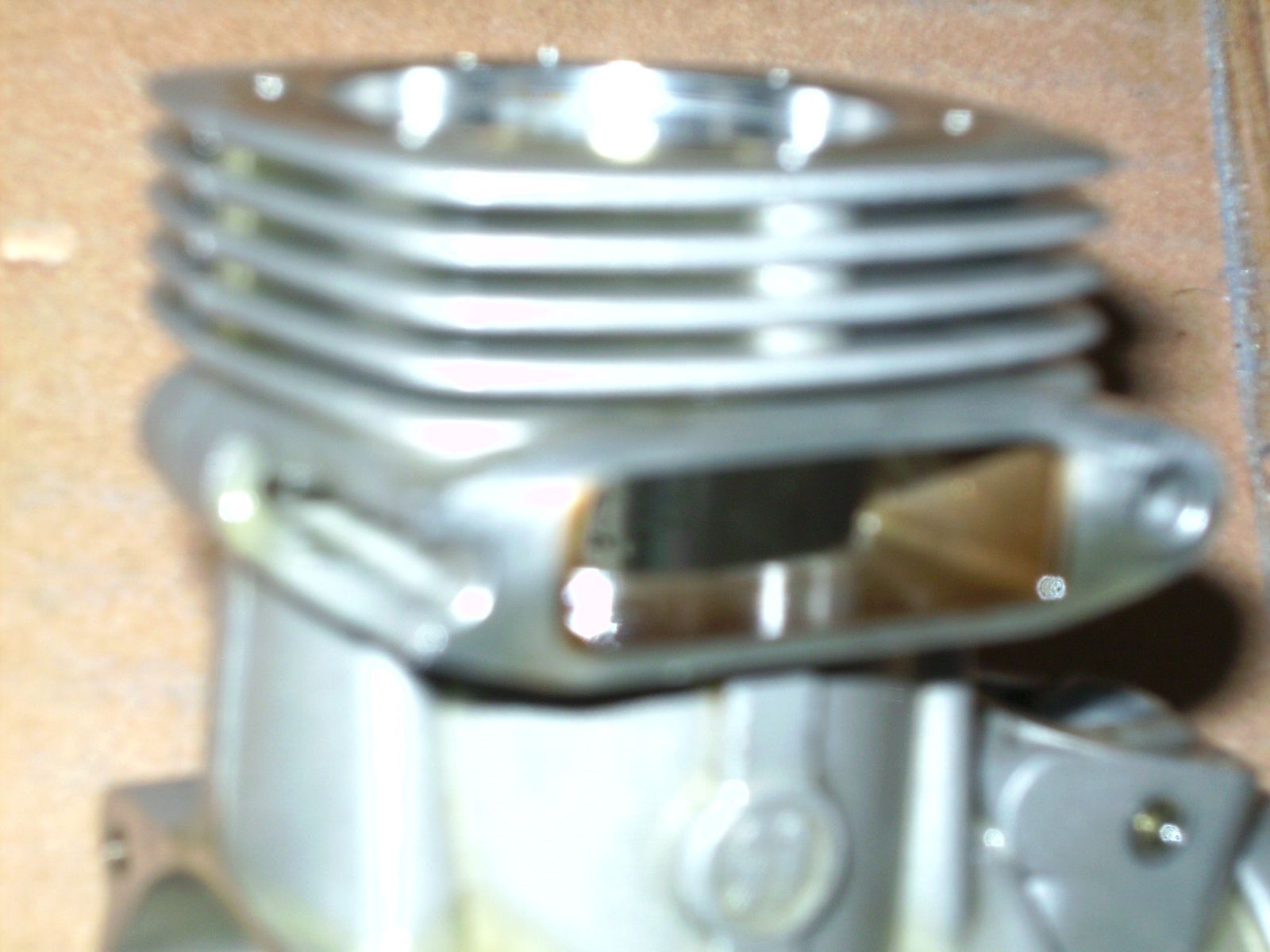

Por curro_glez
#637284

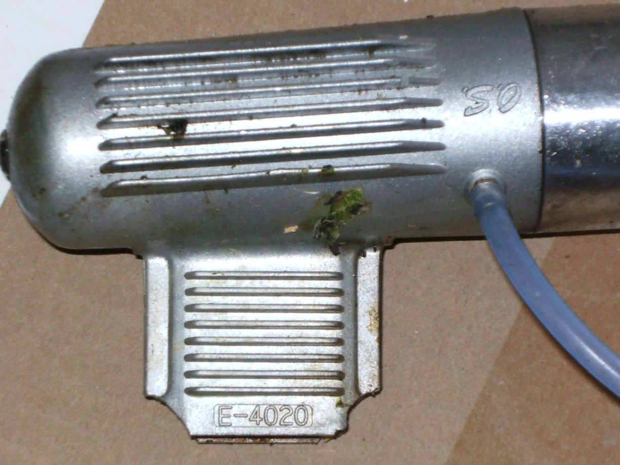

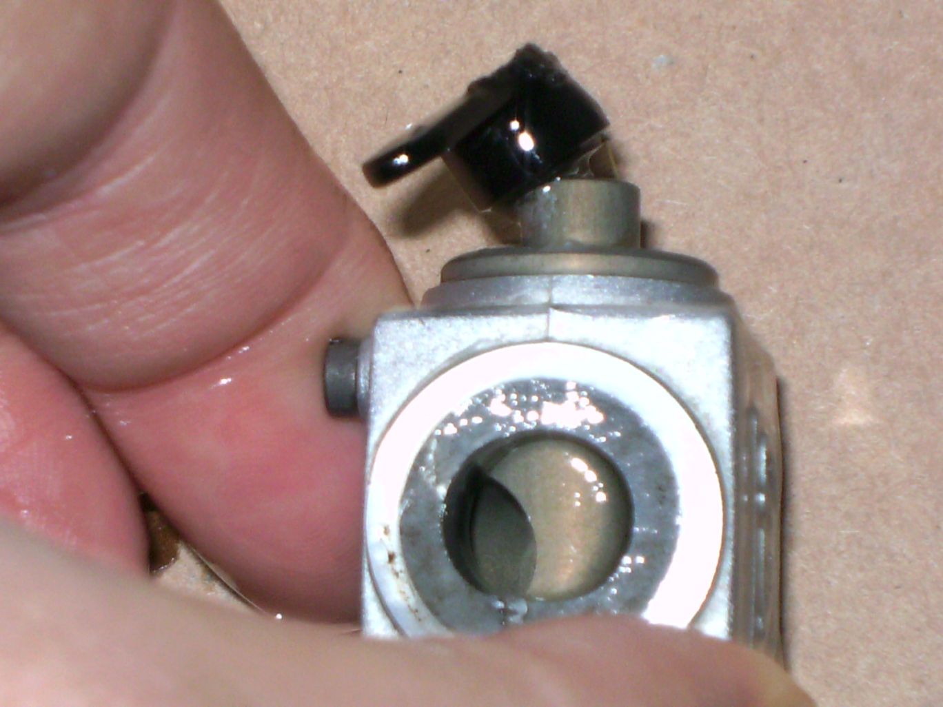

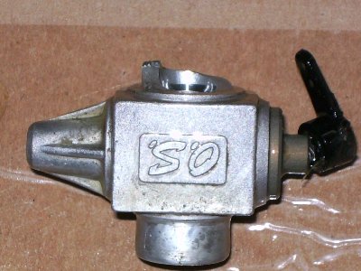

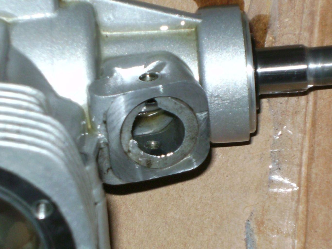

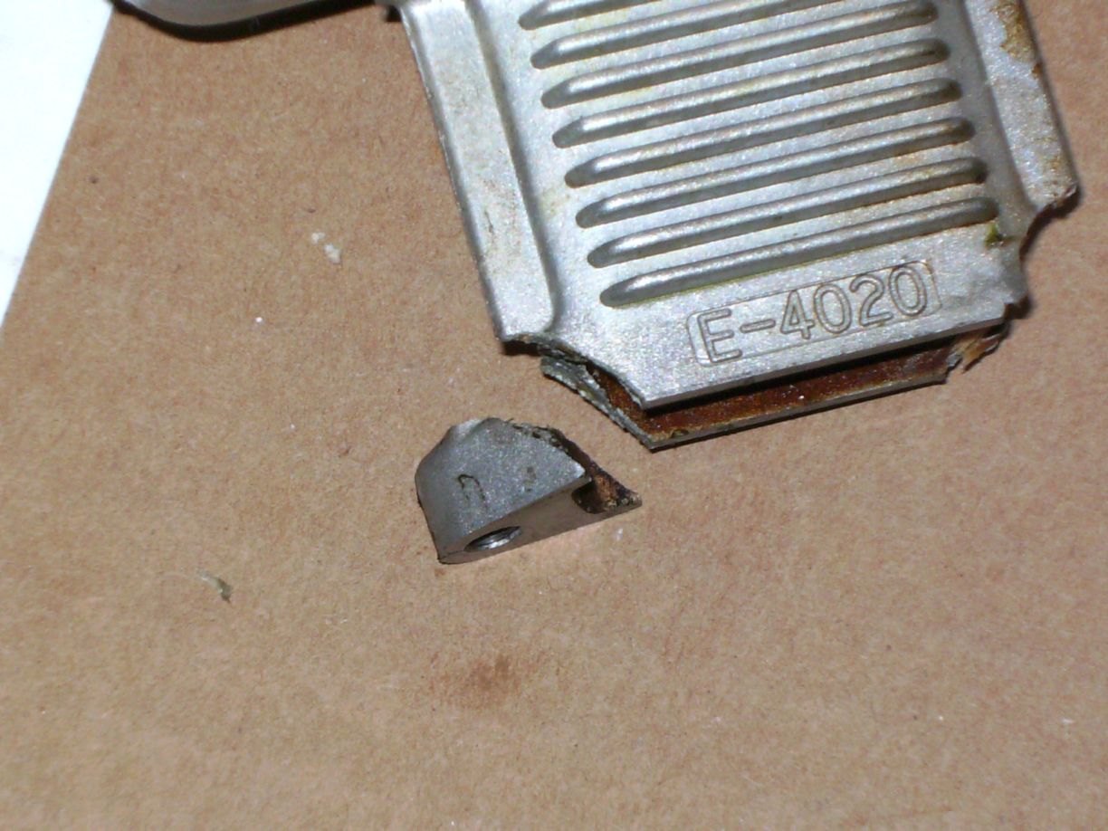

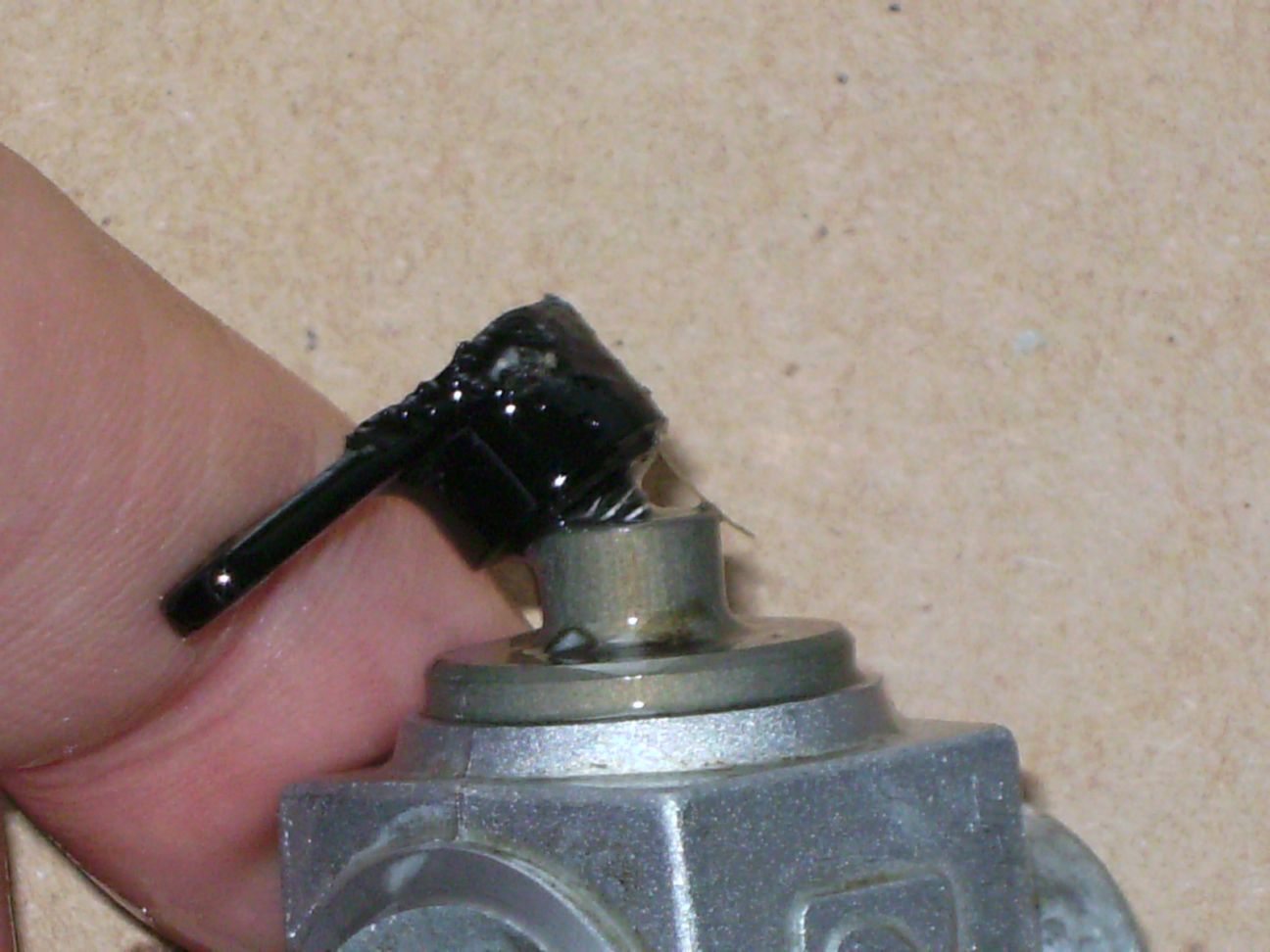

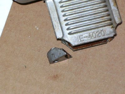

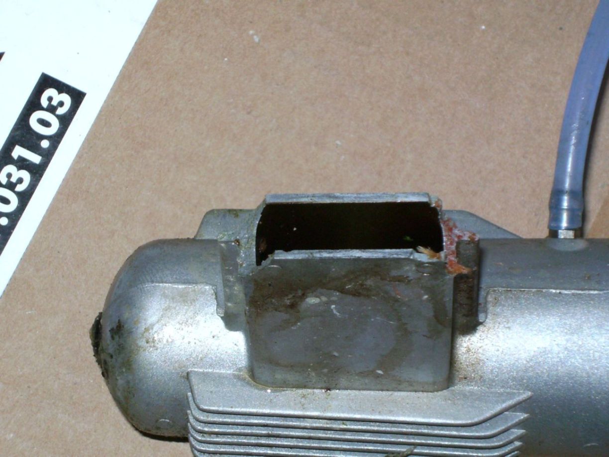

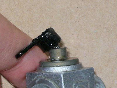

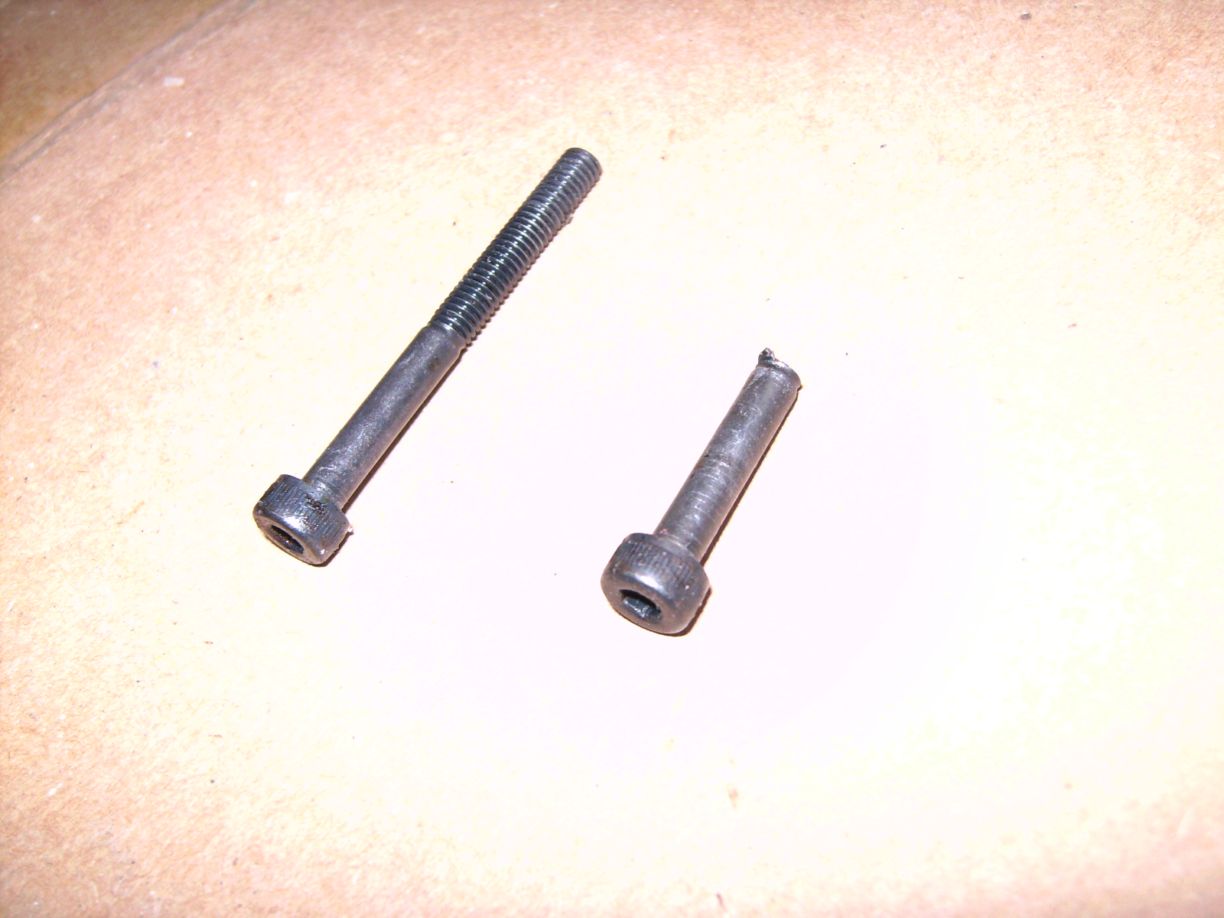

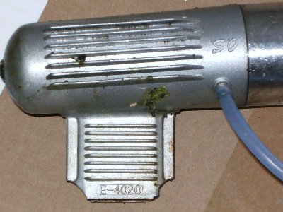

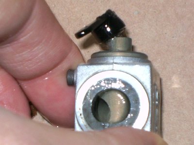

lo prometido es deuda, os pongo unas fotillos para que lo aprecieis mejor.
tornillos del escape uno esta roto
escape
vista del tornillo doblado
carburador
parte del carburador incrustado en el abitaculo de este
vista de la cogida del escape
Por _ShoGo_
#637286
La solución que veo mejor en este caso es que saques la parte de carburador que se te ha quedado metida dentro del bloque y que compres un carburador y un escape nuevos. El carburador nuevo debería quedar bien ya que no parece que haya daños en el bloque del motor. Con respecto al escape, puedes aprovechar la rosca que tiene bien y en la otra taladrar, buscar un tornillo más largo y hacerlo pasante con contratuerca. No conozco precios del escape y el carburador nuevo
EDITO:
Acabo de verlo en mi 91 y ni siquiera tendrías que taladrar. Ya viene perforado así que simplemente tendrías que buscar un tornillo más largo y meterle una contratuerca por la parte de atrás para que no se afloje

#638618
wenas he estao mirando y la mejor opcion es comprar el carburador pero solo el cuerpo en towerhobby lo hay creo q sale por unos 15 euros no???haber si me he equivocao con la conversion, corregidme si no es cier gracias. aki os dejo el link.
http://www3.towerhobbies.com/cgi-bin/wt ... MFOSM&P=SM
ahhh¡¡¡ tambien necesito el tornilo que coge el quick link del servo (el que aparece en la foto doblado) pero no lo encuentro por ningun lado

Por otra parte, no se yo si te conviene pedir solo el cuerpo, yo casi que pediría el carburador entero, pero bueno, tu tienes la pieza en la mano y sabras mejor que se puede salvar.
Por curro_glez
#638733
no se yo si nos vamos ahorrar alg, xq yo soy de villamartin (cadiz). el problema de pedir solo el cuerpo es encontrar el tornillo doblado y sobre todo a la de carburar el motor no se si voy a poder hacerlo por culpa de la aguja de la baja.pero es que el cuerpo sale menos de la mitad que el carburador entero yyyy..... tu sabes

#638736
otra preguntilla con respecto al escape yo se q shogo me dio una solucion pero no la acabo de entender bien. mi idea era soldar al escape una prolongacion y asi ya tendria el escape listo, pero lo que no se si esa soldadura va a ser resisitente ni con que lo haria, asi que pido opiniones.gracias
Por biaggi
#638890
No, lo que te ha dicho es que pongas un tornillo pasante con una tuerca anti antiretorno de esas (no se realmente como se llaman).
