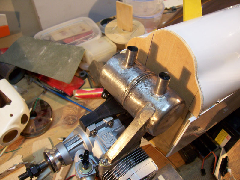

Por curro_glez
#643262
muxa gracias por la info markoni.yeva toda la razon ademas ajustar la baja de nuevo me iva a costar muxos enfados.me he decantado por construirme un escape y se q hay uno en el foro que lo hizo con dos saleros, pero no se como va asi que te pediria si me puedes informar y explicar como has hecho tu escape a partir de una cafetera.que curioso....y como es la imaginacion...jeje.gracias de antemano

Por Markoni
#645542
perdona compañero que estado unos dias liado y no e pasado por el foro
en mi caso el escape lo hice para un motor de 70cc de gasolina por lo cual para tu motor creo que seria demasiado pesado pero te paso la idea y buscas en alguna tienda delos chinos alguna aceitera o cosa que te sea util
basicamente la idea es la del enlace que as colgado antes pero el tema de las soldaduras no es 100x100 fiable pues el estaño de plata aguanta mucho pero...
estoy disponible para darte ideas y ayudarte en lo necesario
http://www.aeromodelismocampoo.com/foro ... c&start=75

Por viper2003
#647763
curro_glez escribió:muxa gracias por la info markoni.yeva toda la razon ademas ajustar la baja de nuevo me iva a costar muxos enfados.me he decantado por construirme un escape y se q hay uno en el foro que lo hizo con dos saleros, pero no se como va asi que te pediria si me puedes informar y explicar como has hecho tu escape a partir de una cafetera.que curioso....y como es la imaginacion...jeje.gracias de antemano
Lo de los saleros es bien facil de hacer. Bueno, digo facil pq lo hizo mi padre pq pa soldar soy un poco manazas :oops: . Se hace con soldadura de plata y soplete. Cojes los dos saleros y los cortas a la medida que te interese. Las piezas que van al motor me parece que eran de acero de pocas decimas. Haces las plantillas con el desarrollo de la pieza y luego lo vas doblando como un recortable para soldarlo finalmente en la arista de unión. La pieza q aguantaba el escape, la q va atornillada al motor era mas gorda, de 3 mm, de cobre creo q era. El peso final es ridiculo: 80 gramos. Con un poco de paciencia, sale.
