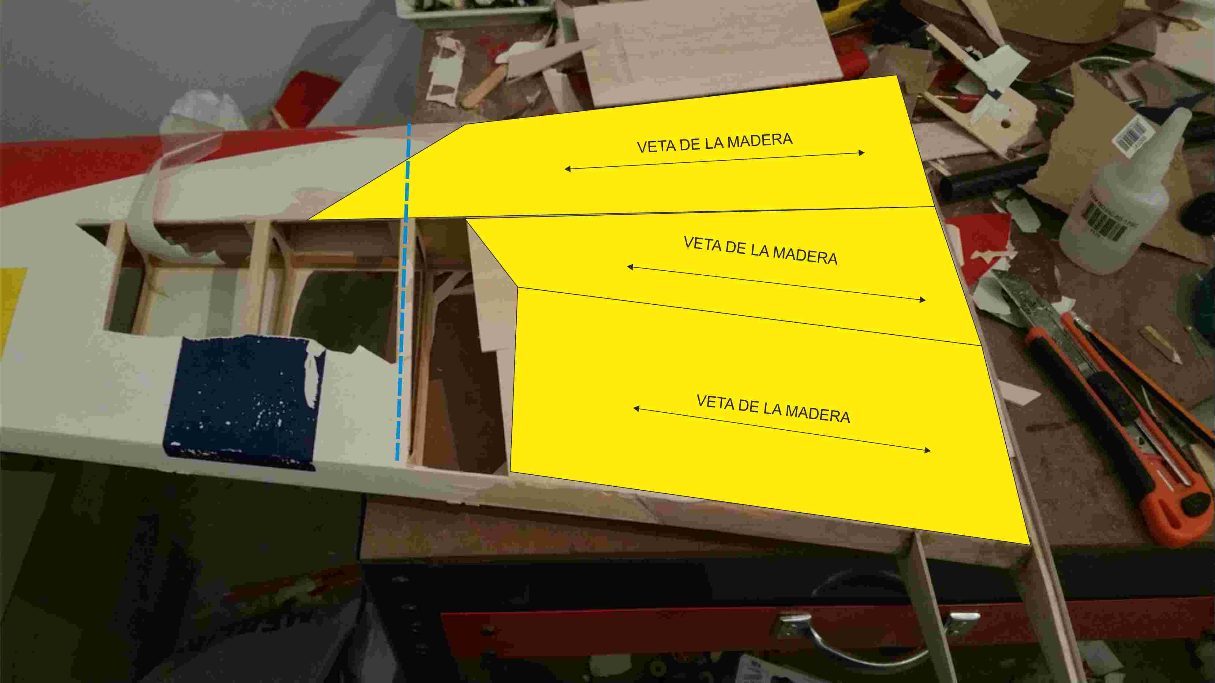

_ShoGo_ escribió:Imagen[/url]
Hola, enhorabuena por la meticulosa y paciente reparación. Hay una cosa que me preocupa y es si has reforzado el empalme que se aprecia en la foto entre las chapas del d-box. Si no es así, la resistencia del ala en ese punto está solamente soportada por los largueros, lo que podría ser insuficiente. También parece observarse en esta y otras fotos, que algunas chapas de unión entre largueros están colocadas con la veta horizontal, esto es un error, deben tener la veta vertical.
Siento mucho decir esto cuando ya tienes el ala entelada, ojala lo hubiera visto antes.
Un saludo y suerte en el estreno.

Pues sí, puede ser que algunos de esos refuerzos verticales los haya puesto con la veta cambiada. He ido metiendo refuerzos donde me ha parecido necesario. No sé exactamente a que punto te refieres tú, pero la verdad es que las alas parece que han quedado muy fuertes, al menos tanto como lo estaban antes de que se rompiera el avión.
De todos modos, como bien dices, las alas ya están enteladas y creo que es demasiado tarde para echarse atrás. ¿Puedes explicarme un poco mejor donde ves que puede haber un problema?
Precisamente uno de los motivos de ir subiendo esto al foro era que estas cosas se vieran a tiempo :( que faena
Gracias

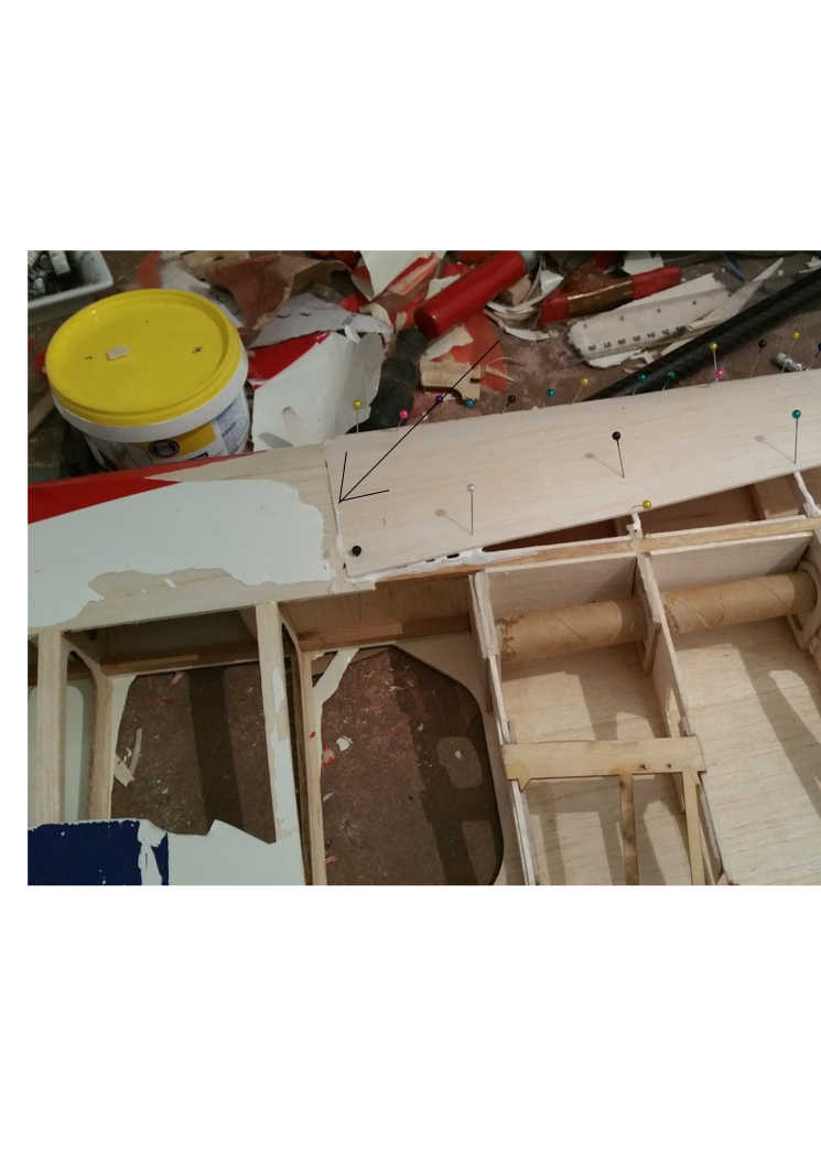

Donde indica la flecha es el punto débil al que me refiero. Lo suyo hubiera sido poner una pieza de fibra uniendo las dos chapas de balsa.
Un saludo y reitero mis disculpas por no haber visto antes el hilo.

No te tienes que disculpar hombre! Faltaría más. Todo lo contrario, te agradezco mucho tus comentarios. La pena es que no lo hayas visto antes. Esa parte, aunque ahí salga así, se rellenó con cola blanca toda la grieta. De hecho, creo que pone en el hilo que en la foto salen a distinto nivel pero luego las sujete mejor para que hicieran fuerza chapa con chapa. No sé si puede merecer la pena cortar el forro, poner esa pieza de fibra y forrar encima. La parte buena es que es el intradós y, además, luego lleva la decoración. Puedo jugar con ella al colocarla y dejarlo tapado.
Ahí se ve la grieta rellenada con pegamento

La chapa de balsa en un d-box trabaja a tracción, por lo que el que hayas rellenado la grieta con cola va a servir de muy poco. Si eso es el intradós, en cada looping que hagas el larguero va a sufrir. No soy ningún experto y menos en aviones tan grandes, a ver si alguien mas experimentado nos da su opinión.

El empalme que has hecho en el borde de ataque pienso que es posible que en el primer esfuerzo fuerte que tenga parta por la union. Este tipo de empalmes suelen hacerse en bisel, pero nunca en el sentido perpendicular al esfuerzo.
La balsa para enchapar el ala lo que suelo hacer es empezar a enchapar borde de ataque y borde de fuga a la vez y acabar en el centro pero esto es mas cuestion personal y no es tan critico como el enchapado del borde de ataque.
Fijate que ademas enchapando a 45 grados, se apoya tambien en la costilla ganando mucha mas fuerza la union.
Si ademas le pones unos cuadraditos de balsa fina por debajo para que apoye la nueva madera lo bordas.

Si, para la próxima vez lo tendré en cuenta. Para esta vez, no sé si tiene sentido deshacer todo lo hecho a estas alturas. En esa zona tiene los refuerzos verticales, listón del borde de ataque, listón del de fuga, el enchapado de abajo, el de arriba, los 2 listones, el propio forro de encima, la bayoneta.... No tengo demasiado claro que el hecho de que esté el corte perpendicular o diagonal al eje del ala vaya a determinar que se pueda romper o no.
Ojo, que no dudo que estaría mejor de la otra manera, pero yo tampoco hago snap rolls, ni barrenas bestias, ni maniobras bruscas en general. Ayer estuve revisando ambas alas, forzándolas un poco y ni se menea
