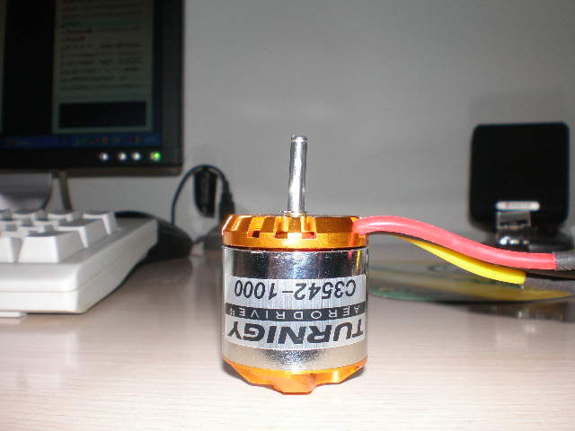

Sabeis como se puede enderezar el eje de un motor, que tiene una poca desviación a raiz de un aporrizaje. Habia pensado ponerlo en un gato de taller el motor y darle al eje con el martillo..Alguna forma menos ortodoxa???

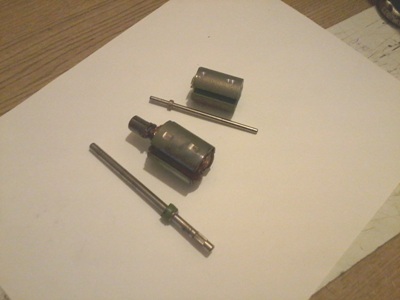

Hola a todos; gracias por los consejos..
La cosa es ke no soy capaz de sacar el eje del motor, le e quitado la grupilla ke lleva y aflojado el tornillo allen de la parte trasera, e apalandaco un poco, y se deslizan los dos nucleos, pero muy pokito.Por miedo de no hacer el bestia,NO LO CONSIGO SACAR...
Creo que optare por lo facil, unos martillazos a ver si tengo suerte.
SALUDOS.
#953340
Métele una llava allen por la parte donde no sobresale el eje y le das con un martillo de goma, apoya el motor en un sitio poor donde pueda salir el eje como un banco de trabajo o algún apaño pero ponle unos trapos para que no sufra y no se raye.

Bueno ya tengo motor como nuevo; No merece la pena lo de las varillas de acero; Por tan solo 1 € tienes un eje completamente nuevo; Poniendolo en un baco de trabajo y dandole con un botador, sale a la primera..
SALUDOS.

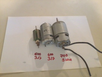

Para flechas de 5mm, se puede usar si hay alguno disponible la flecha de un motor 700 de brochas.
A veces en los deshuesaderos se encuentran estos motores.
Siendo los mas comunes los 300, 400 y 600. pero tambien se consiguen los 700.
Los 550 y 600 traen flechas de 3.17mm. y los 700 de 5mm.
Manuel V.

Manuel V escribió:Para flechas de 5mm, se puede usar si hay alguno disponible la flecha de un motor 700 de brochas.
Manuel V.
