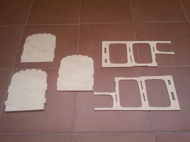

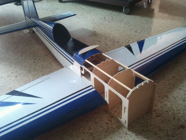

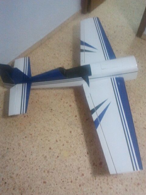

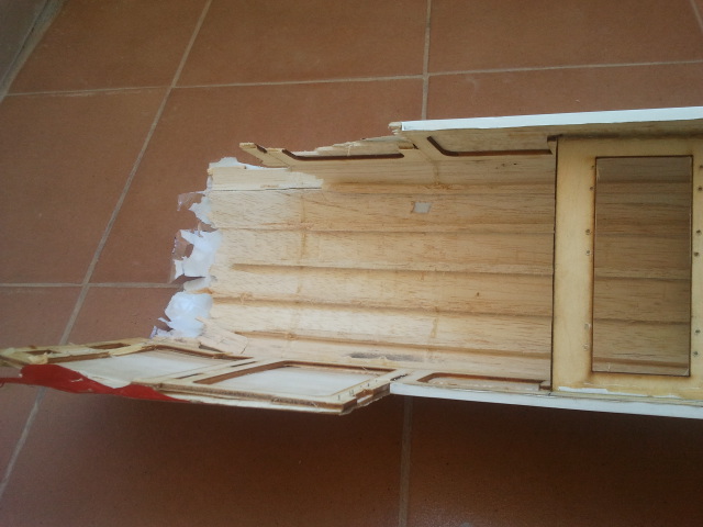

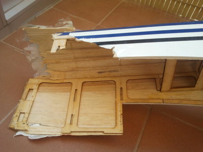

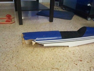

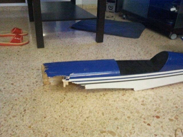

Bueno pues acabando con la reparación de la piper de 2,31m de la misma casa , un amigo me dió este modelo para reparar, el morro habia desaparecido y algunas cuadernas y partes del fuse también,asi q allá vamos con la reconstrucción...

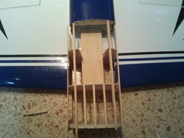

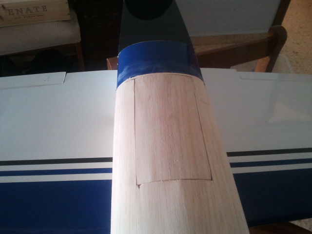

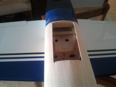

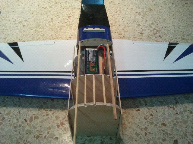

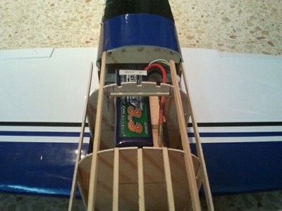

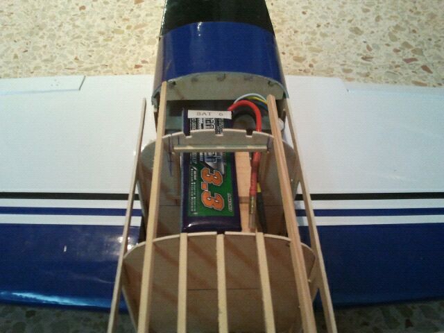

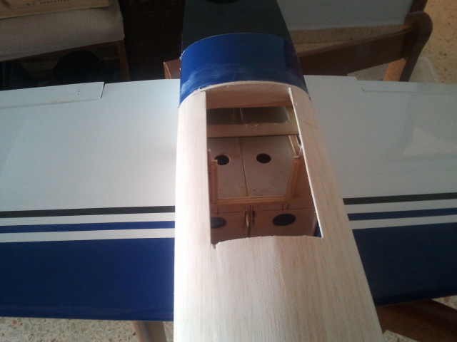

Aqui es donde empiezo la modificación... un registro para cambiar las lipos , puesto q lo voy a electrificar y no es cuestión de estar desmontando alas en cada vuelo XP

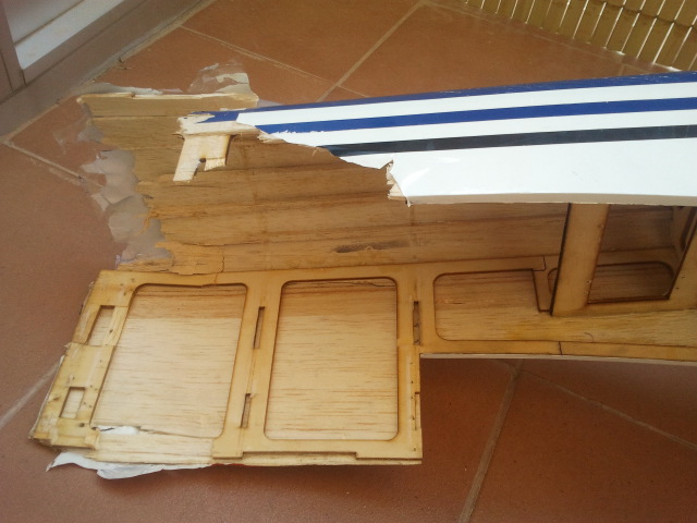

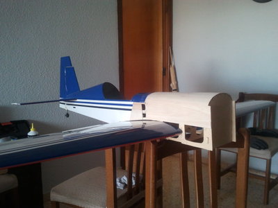

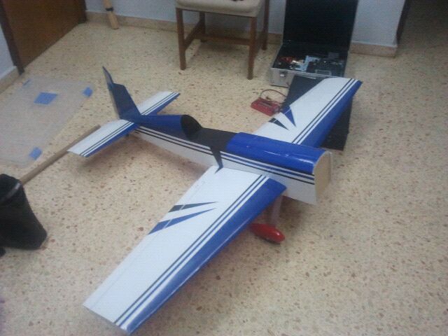

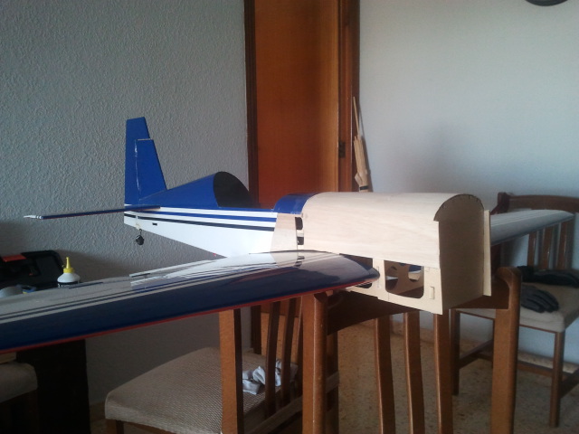

La cabina solo la puse para la foto , habria q cambiarla de color , además no es de este modelo ...

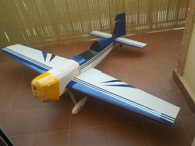

Modelo terminado a falta de carena y cabina
