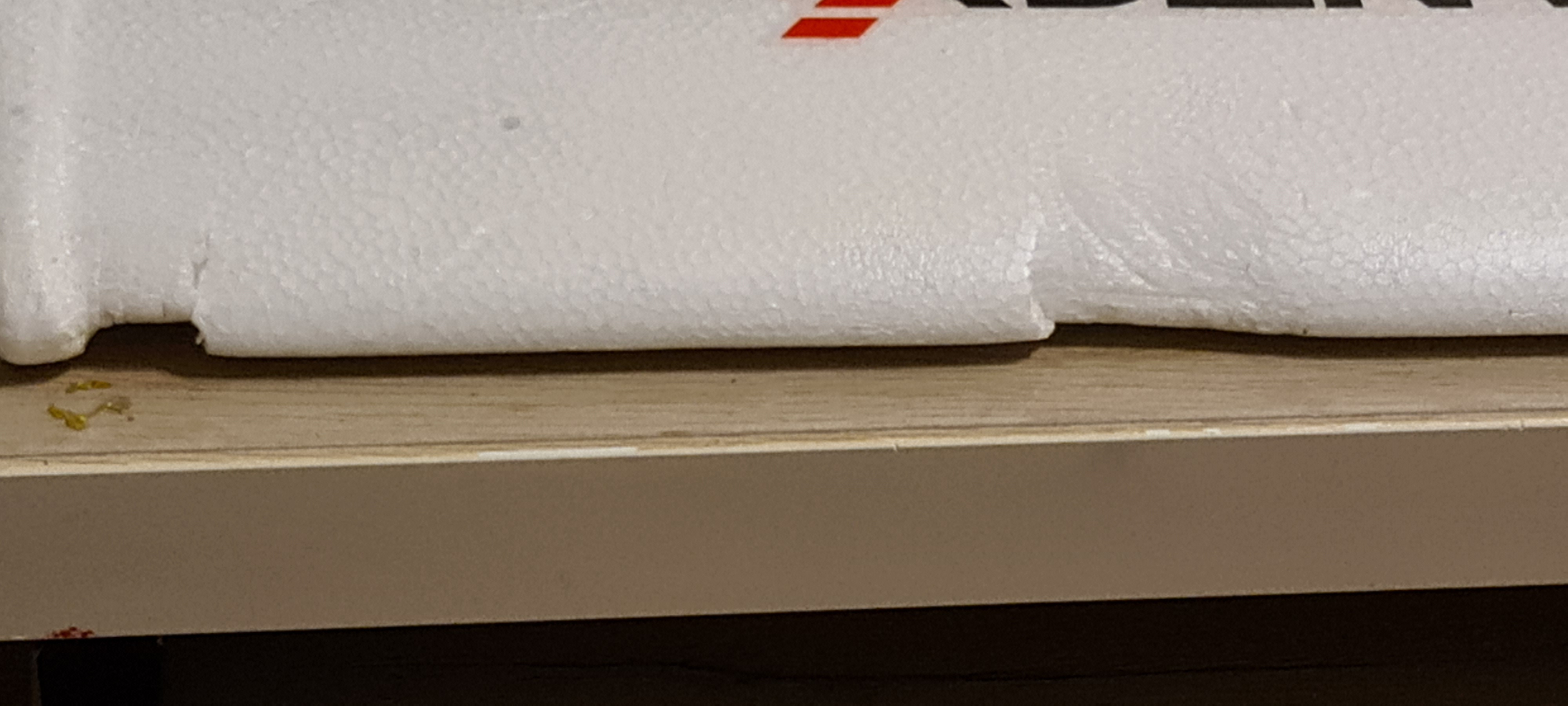

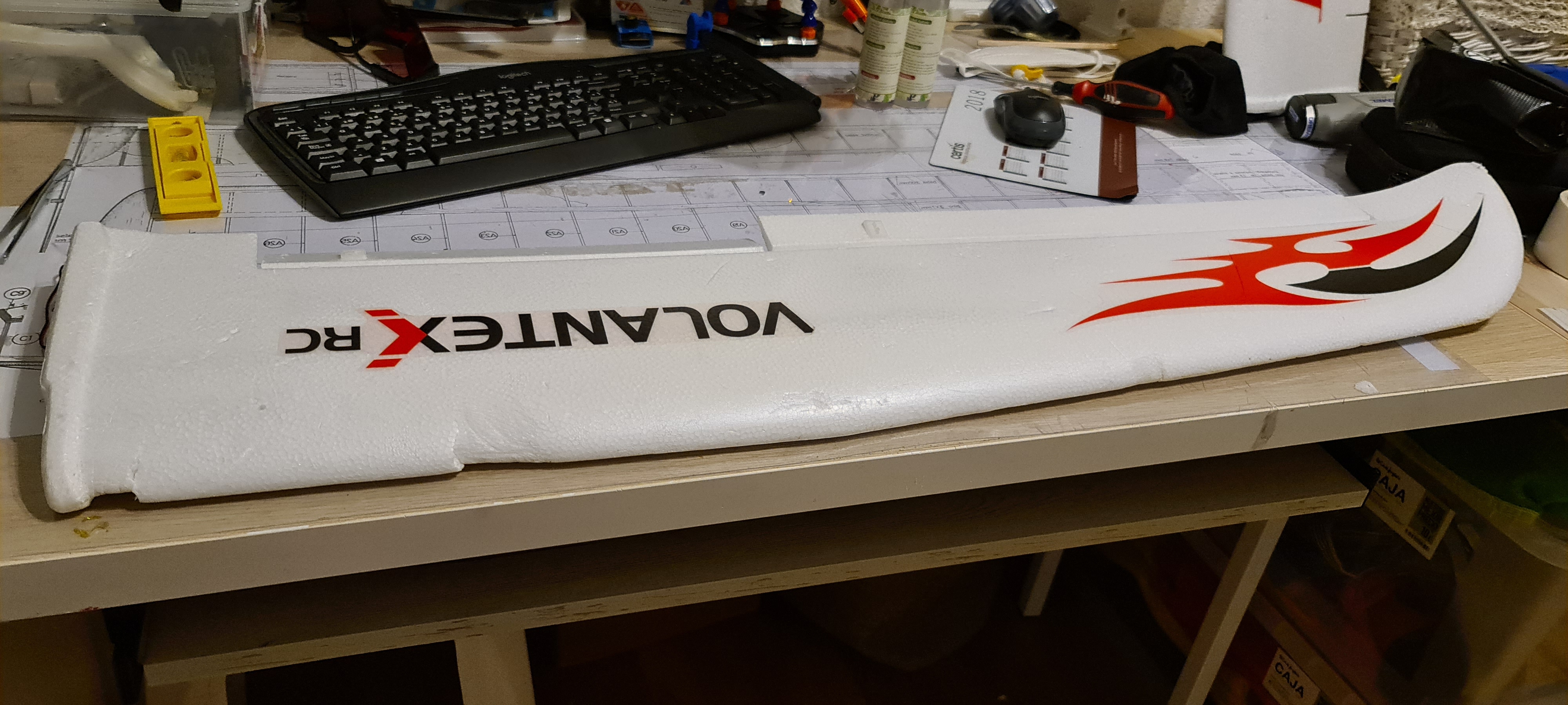

Hola amigos, alguna idea para repara esto?
En cualquier caso, estimais que puede afectar a la estabilidad del avion?
Muchas gracias
Podría recortar ese trozo que afecta la zona del borde de ataque, intentando hacer los cortes lo mas limpios posible, después tendría que cortar otro trozo de un material similar, que encaje lo mas justo posible he irlo tallando poquillo a poco con lija, primero con grano medio, para terminar con un grano mas fino, para darle forma, para definitivamente pegarlo con un pegamento que no ataque el foam, quizás un tema algo laborioso, el otro recurso seria el de pedir el repuesto, si es que lo hay claro, suerte.
Sin ninguna duda y en mi opinión si, de echo, si usted acomete lo ya comentado por mi, y consigue un buen trabajo, tendrá después que pesar el semiala afectada y balancear el otro semiala.

Usa agua o aire caliente, que no pase de 100º C., si no falta material debería recuperar la forma +_ y podrás pegar lo roto, si tienes que hacer un relleno con Acuaplas pluma.

Buscando en una revista antigua he encontrado un manera de reparar daños en alas de Foam
Los pasos era
1 quitar con un cúter poco a poco la parte afectada , y acabarla con una lija fina
2 hacer un trozo de madera balsa que encaje con el agujero
3 poner epoxy o alguna cola buena y pegar
4 cuando esté pegado con el cúter vas cortando asta que quede perfecto
Si necesitas puedo pasarte los pasos de la revista , están con imágenes explicadas

.Venga que no es dificil :D , un trocito de foam, cutter un poco de cola y de lejos ni se nota.Si no quieres trabajar y no le afecta a la estructura, que parece que es así, pues lo limpias con alcohol de farmacia, cinta de embalar blanca y a volar :D
:lol: Eso si que es tener fe, y si es para poder seguir volando con ese cacharillo, ni te cuento, manos y dedos a trabajar, por favor. :lol: :lol:
