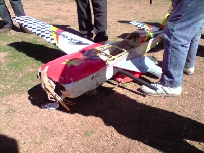

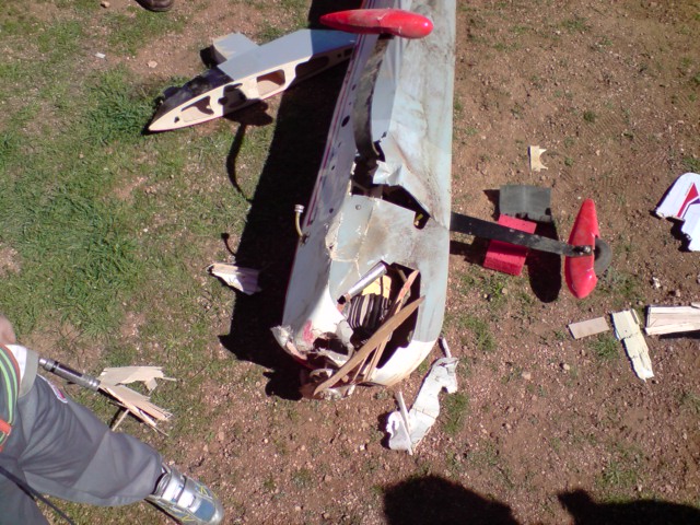

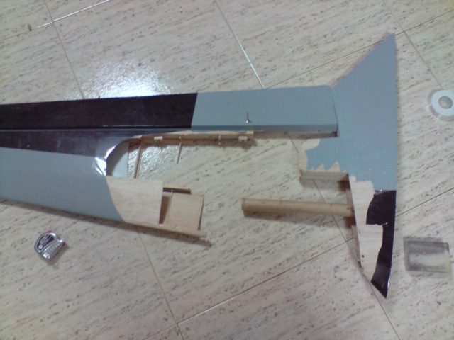

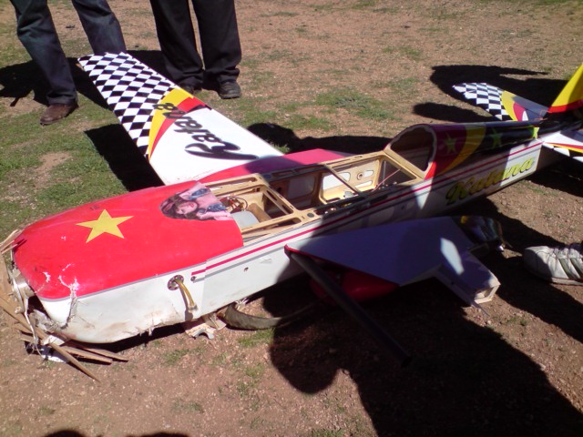

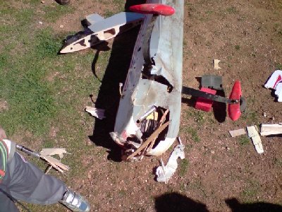

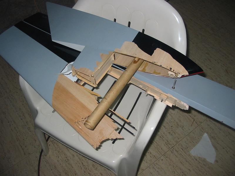

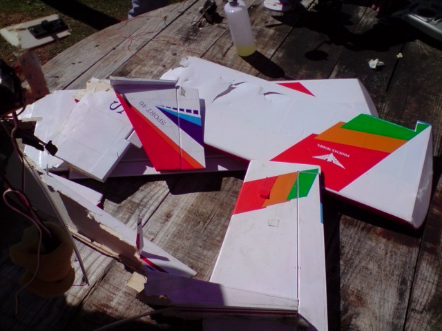

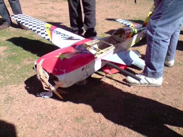

Como sabreis algunos la semana pasada my katana se encontro en el aire con un sport 40 y ya viendolo mas calmados he decidido arregrarla.
En realidad solo se rompio ala izquierda y la carena el fuse intacto solo arreglar el tren y la parallamas,semiprofundidades,cupula y ala derecha intactas.
Asi quedo my katana el spor 40 quedo hecho añicos.

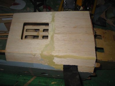

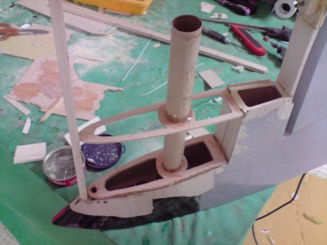

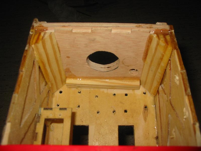

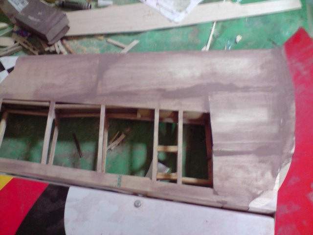

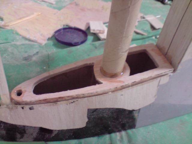

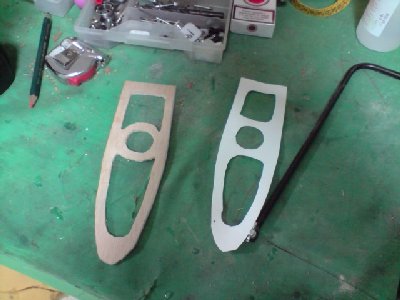

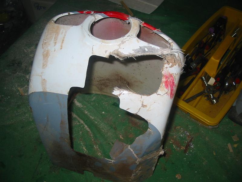

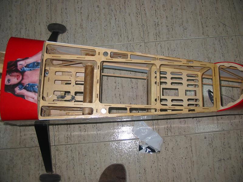

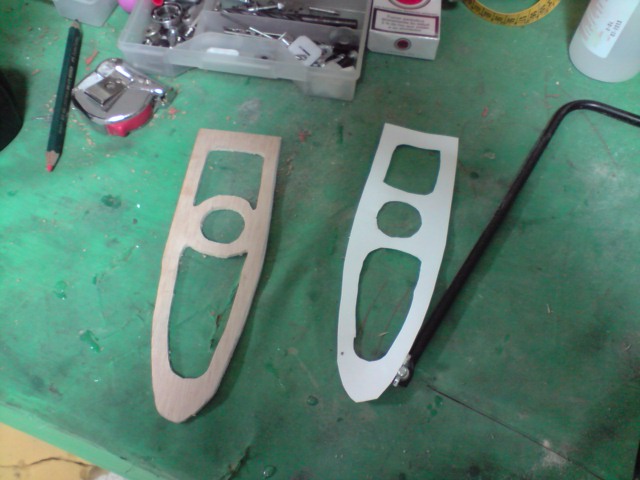

Hoy le he metido mano y ya tengo arreglado el tren y la parallamas ahora estoy con lo facil ya veremos cuando me meta con el ala haber lo que me cunde que es lo que mas dificil veo.

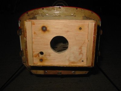

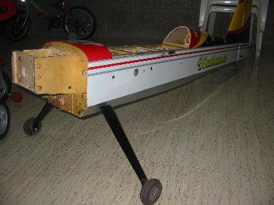

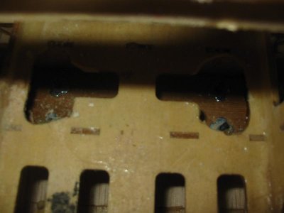

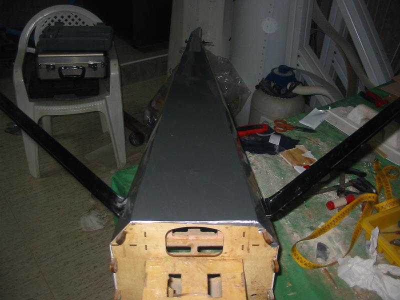

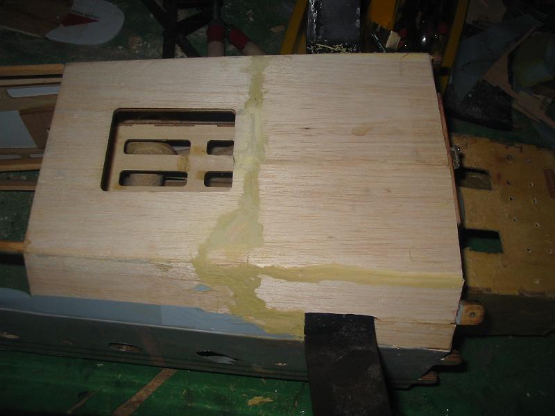

Queria haceros una pregunta, la carena tengo pensado darle epoxy y maya de fibra por dentro y luego por fuera masilla de carrocero de esta que ya lleva fibra de vidrio incorporada porque se lija mejor.
¿Es asi la forma correcta o hay un metodo mejor?

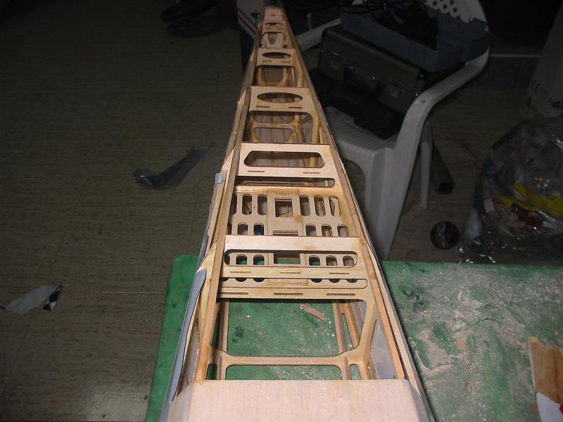

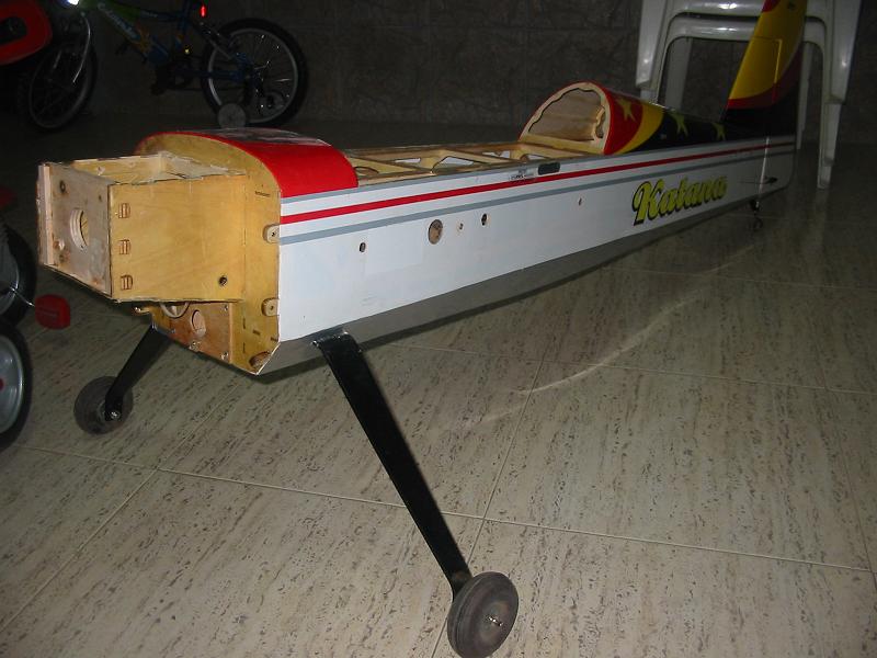

Unas fotos del fuse terminado ayer por la tarde le puse el oracover por la parte de abajo que tenia varios piquetes y decidi ponerlo entero.
Es una forma y un método muy correcto.
Lo llevas muy bien :wink:

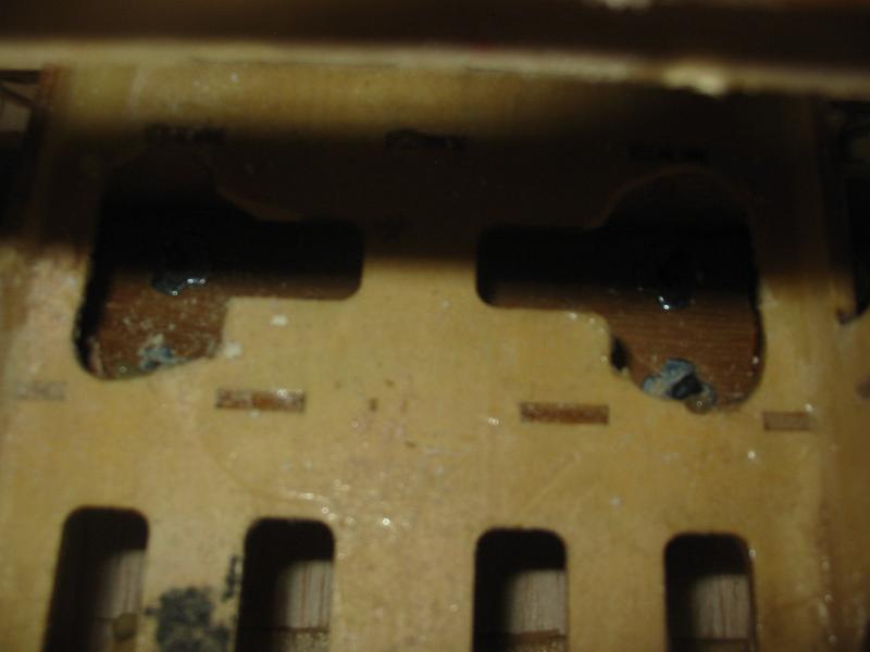

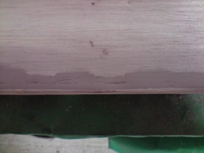

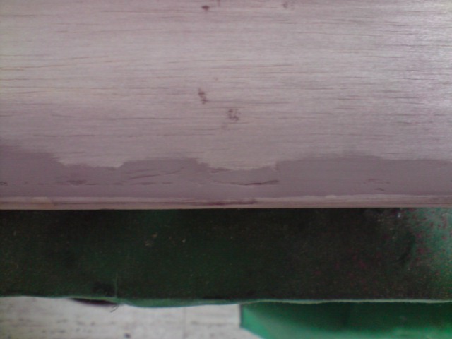

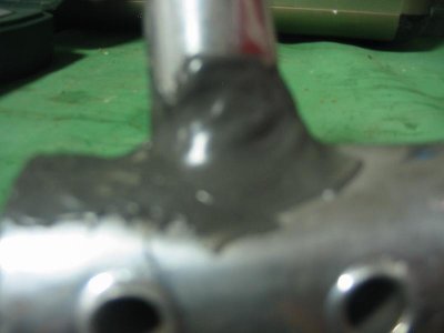

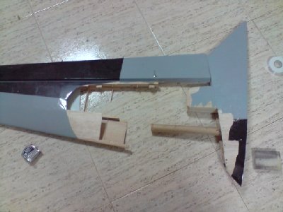

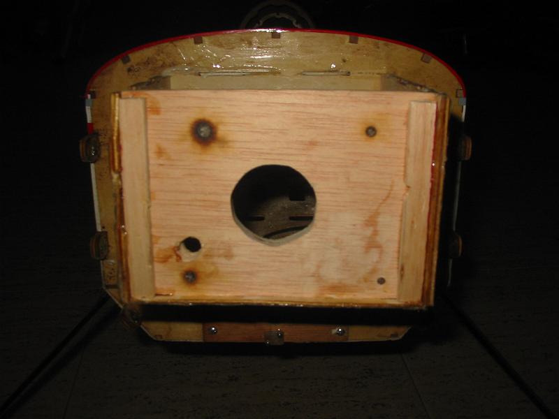

Hola Jlmulgen, la reparación te esta quedando muy bién. Yo tengo que hacer una parecida y te queria preguntar cual es la masilla o pegamento que has usado y que se vé en la reparación de la foto "reparacion katana 002.jpg" (la segunda)
Por Francisco Piñeiro Miranda
#810036
Juan Carlos, no es esta última foto, si no la de más arriba.
Yo utilizo una de nombre "liteplast", pesa muy poco y va bien, y cuando la cosa es en balsa y es necesario que pese lo menos posible, utilizo una que se llama "balsarest" es alemana y no pesa nada de nada, y una vez seca no se nota si es balsa o pasta.
Por flubberaviador
#810041
Hola llevas bien la reparación del fuselaje pero para mi gusto la foto nº 2 la pieza que tiene como masilla yo la habria puesto nueva o si la haces como tu lo has hecho por dentro hacerle un refuerzo con expoxi y fibra y asi te curas en salud ya que es un pepino muy grande y con las vibraciones o en algún aterrizaje forzoso te puede partir por la unión.
Por jlmugen
#810048
Lo que se ve en la foto es masilla de carrocero queda muy resistente y se lija muy bien y por dentro le he dado epoxy y maya no me atrevi a quitar lo que estaba bien por si saltaba alguna costilla.
flubberaviador la pieza que se ve de la masilla amarilla a la derecha si es nueva.

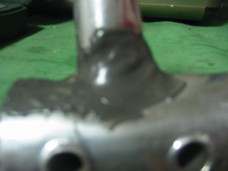

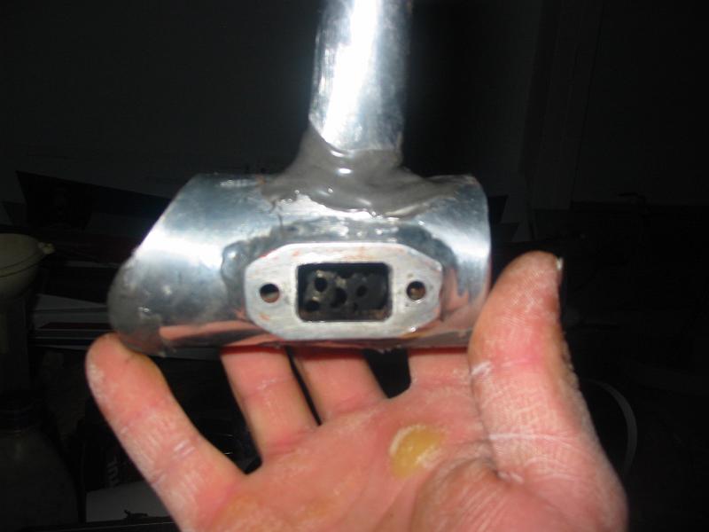

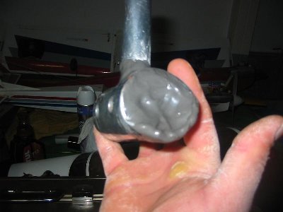

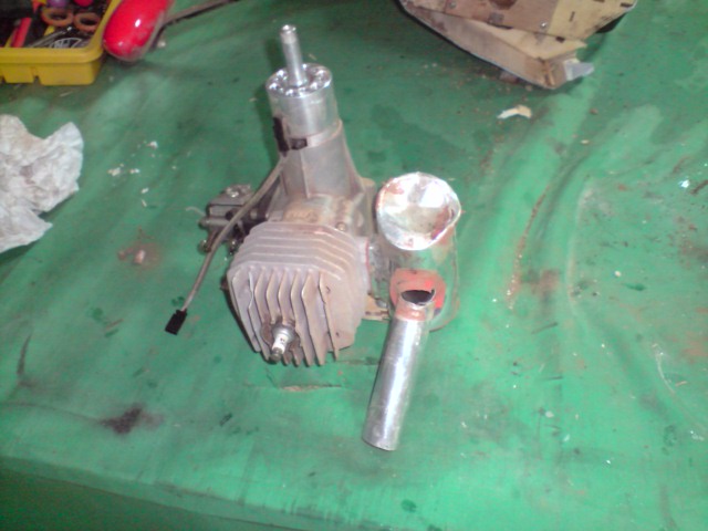

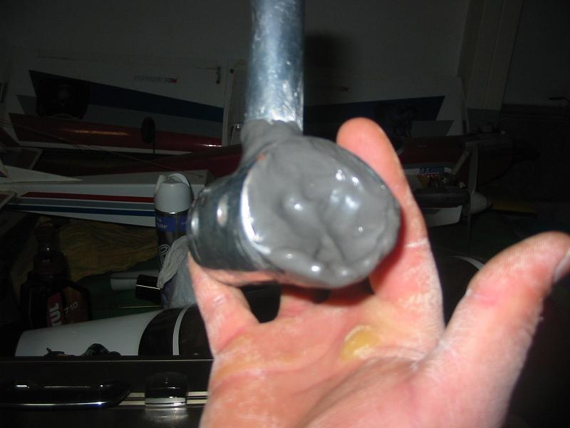

Al escape le hecho una chapucilla como no se ve :D le he hechado nural.
No se si aguantara si no lo hace compramos uno nuevo que CR levante lo tienen a 50 euros.

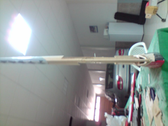

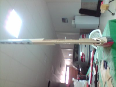

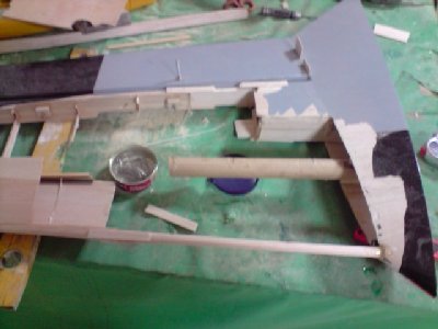

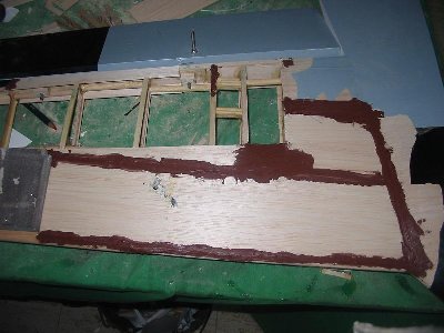

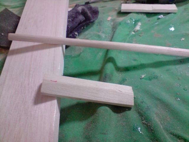

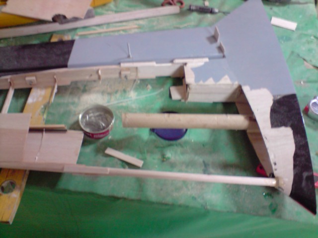

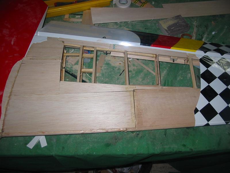

Esto es lo que he avanzado con el ala.
Primero he hecho los bordes de ataque y los he lijado hasta que han cogido su forma mas o menos y luego las costillas primero he hecho unas plantillas y sobre estas las costillas.
Perdonarme lo poco fino que soy pero esque es my segunda reparacion
no tengo mucha esperiencia.
Por lo menos ha quedado derecha y mide un metro justo lo mismo que la otra.

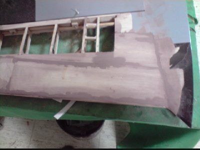

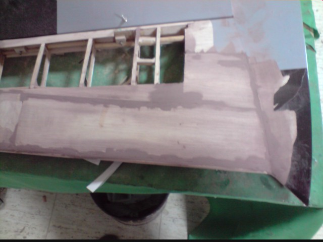

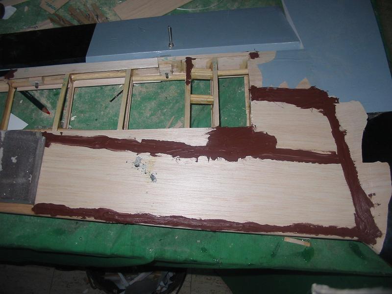

Ayer estuve currando en el ala (ojo el curro que tiene) y la deje casi lista para entelar solo falta meter la guia para el servo y lijarla.
Eso que parece chocolate fundio :lol: es masilla para rellenar grietas especial para madera que la compre ayer en una tienda de pinturas y no tenian de otro color y ole lo bien que se da lijarla y lo bien que queda.

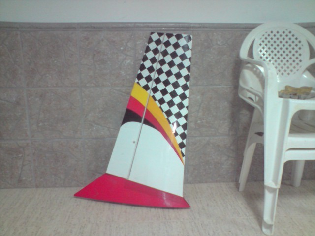

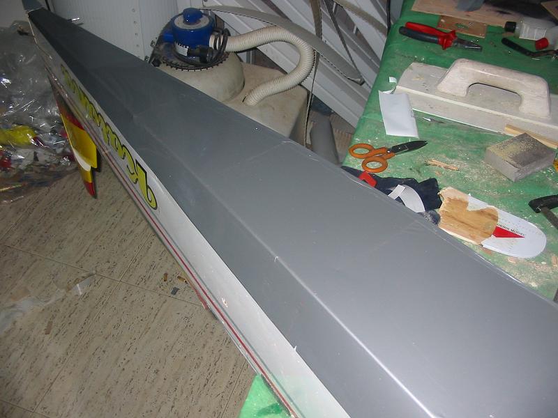

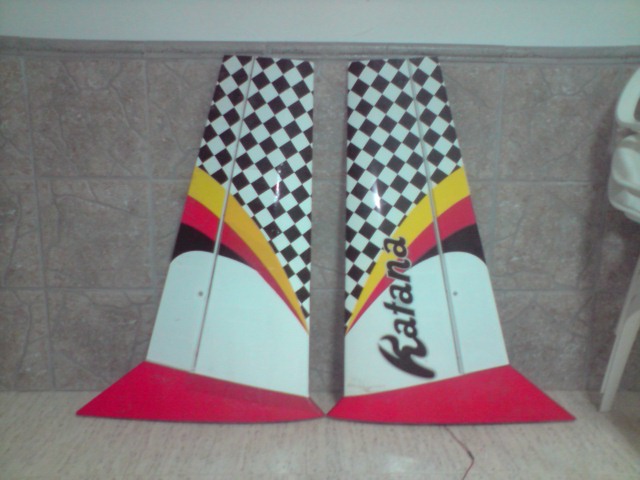

Hoy he lijado la alita de los demonios que me ha traido mucha faena la condenada y le he puesto el monocote.
He comprobado su resistencia en varias ocasiones con respecto a la otra y ha superado las pruebas.
Como no he encontrado monocote a cuadros igual me he entretenido a cortar los cuadraditos negros
La unica pega que le veo esque me ha salido 40 gr mas pesada que la otra seguramente porque lo he pegado todo con epoxy y la he reforzado.
Por cote
#812122
Jlmugen , cojonuda la reparación , diria que compraste un ala nueva , esque esta perfecta y la decoración clavada , eso tiene su curro , pues a ese paso la vuelas mucho antes que yo , porque yo estoy dandole caña al yak54 que ya fue reparado y hoy lo he vuelto a volar tras un mes sin volar por tema de estudios y que pava en vuelo , por lo demas hasta que no tenga algun percance mi yak :lol: o lo venda no montare la katana , pero no me quiero imaginar como teiene que tirar el DL con el canister del katana , ya que ahora mismo está montado en el yak que tras los arreglos y tal se queda por los 8kiletes , y tira de el del torque roll como un torpedo pues el katana que saldria por unos 500 gramos menos seria un torpedo al 100x100, porcierto ¿En tu club suele ir un chaval con un parapente , esque uno que viene a nuestro club se junta con otro de Tomelloso con los parapentes? , una pregunta cuando es la exhibicion de vuestro club que nos tenemos que ver alli , un saludo.

cote escribió:Jlmugen , cojonuda la reparación , diria que compraste un ala nueva , esque esta perfecta y la decoración clavada , eso tiene su curro ,
Si te fijas bien en el ala de izquierda veras que el amarillo no es igual
