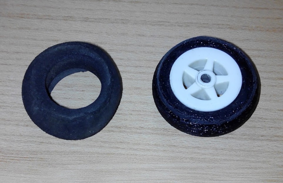

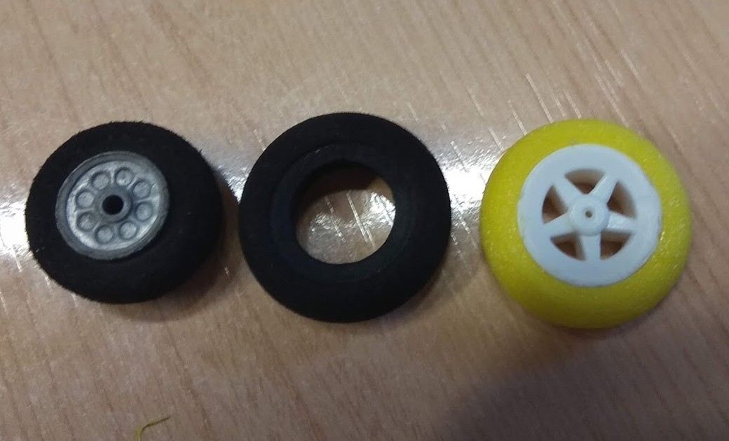

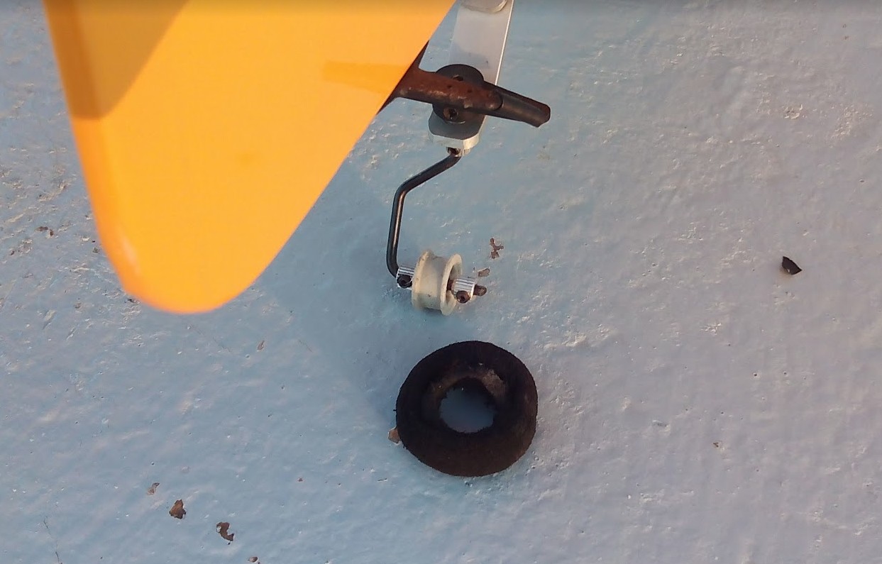

Por Pere_gs
#1410971
viper2003 escribió:
Mié, 31 Jul 2019 10:20
Para una rueda me parece mas apropiada la tórica. La goma impresa por capas y el desgaste, o cuando derrapa el avion en asfalto , te puedes quedar en la llanta facilmente.
Siento discrepar sobre el desgaste. Cuando compré en el 2015 la Piper la rueda trasera de espuma estaba completamente deshecha. Así que dibujé una y me la imprimí con filamento Flexismart negro. Hoy después de más de 1000 aterrizajes sobre pista asfaltada está perfecta.
Con el Ultimate lo he realizado con filamento amarillo Filaflex 82A de Recreus y también perfecto con sus 50 aterrizajes sobre asfalto. Son ruedas de cola que sufren mucho en los derrapes y los dos aviones pasan de los 6kg.
La experiencia de realizar tu mismo las piezas es una pasada. Os dejo unas fotos.
Eso si, imprimir con flexible tiene su gracia.... A la primera es difícil que salga bien.
