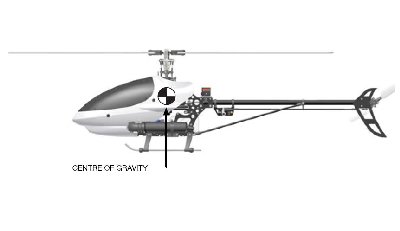

Pues el centro de gravedad debe quedar como en esta imagen, en cuanto a la zona horizontal, justo a la altura del eje del rotor y en cuanto a la vertical, más o menos a la altura del tubo de cola o un pelín más alto.
Para ver de manera exagerada lo que te hace el heli con peso más abajo, pues ponle algo colgando, verás que el heli siempre quiere permanecer de manera horizontal y no quiere dar la vuelta, le cuesta más inclinarse hacia adelante y atrás.
Si le pudiras poner el peso muy arriba, verías que el heli intentaría darse la vuelta casi solo porque el peso siempre intenta ir hacia abajo.
Así que si subes o bajas la batería te hará eso pero no de esa manera tan exagerada, lo ideal es que tengas el centro de gravedad totalmente centrado tanto horizontal como verticalmente.

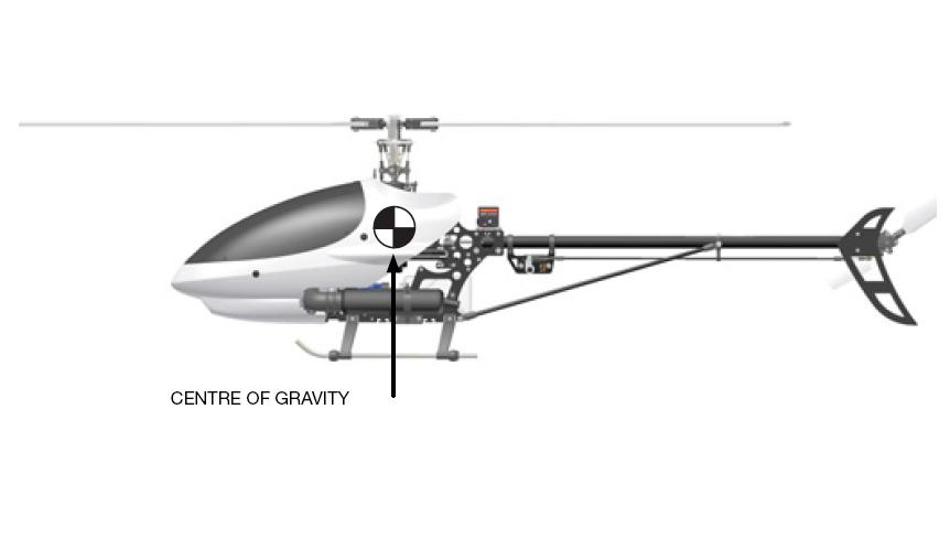

segun tus explicaciones la bateria deberia ir arriba como la llevan mucho foreros, la duda me vino porque en las instrucciones tambien te propnen ponerla debajo (como va en el xl creo :roll: )
seguire tu consejo
Por jafc76
#312839
Si el centro de gravedad está como en la imagen es lo ideal, sobretodo para hacer 3D, si quieres un vuelo para traslaciones es mejor que esté más abajo.
Eso tu decides.
