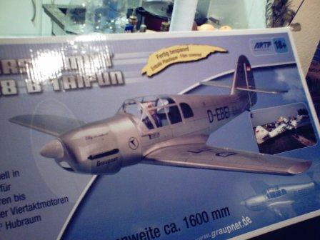

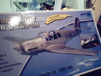

Finalmente me he decidido a dejarme de tantas reparaciones y empezar el ME108 (motor 91 de 4 tiempos) de graupner que me regalaron el año pasado para mi cumple.
El dilema es: :?:
Tengo tres tipos de servos diferentes:
2 Futaba FP-S14B
2 Futaba 3003
4 JR ES 539
Necesito. 2 para alerones, 2 para flaps, 1 para cola, 2 para profundidad y 1 para motor. Para el del tren de aterrizaje he comprado un Hi-Tec especial
¿Donde pondriais cada uno de ellos?
CAJA DEL ME-108
