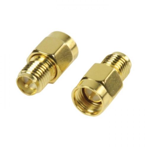

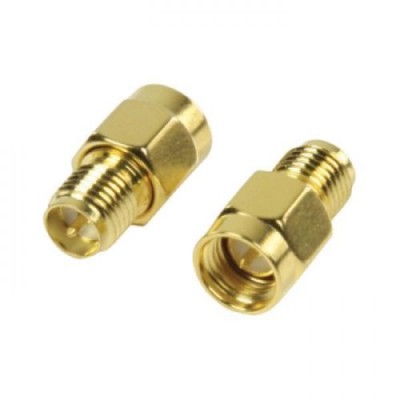

#1296495
Tened en cuenta que el modulo assan y antena assan llevan el conector SMA con polo invertido, es decir, en el centro del conector lleva la antena un pinganillo y las antenas de wifi 2.4 convencionales no lo llevan, es decir son con conector SMA con polo normal (sin pinganillo).
Si colocas una antena wifi 2.4 estandard no va a tener contacto el polo interior del cable, porque el módulo ASSAN es igual, los dos serían hembra y se perdería la señal.
Yo voy a hacer una prueba con éste dispositivo y una antena 2.4 estandar, he pedido éste "Adaptador SMA hembra Reverse a SMA macho" para acoplarlo a la antena y así poder conectar en el módulo.
Ya os contaré cuando haga la prueba de distancia.
