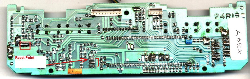

Poseo una JR X388s, a la cual se le agotó la batería interna (botón). Una vez sustituida por una nueva me encuentro que es necesario hacer un RESET del equipo para reinicializar el microprocesador pues sino la emisora funciona perfectamente pero aleatoriamente al arrancar da un mensaje de error borrando todos los parámetrros memorizados en ella.
Hablado con JR me dice no poder proporcionarme dicha información (de cómo hacer el RESET) y que debo enviarles el equipo. Preguntándoles ya concretamente por el coste de ello me informan que me saldría más rentable enviarme un equipo nuevo del modelo anteriormente citado( debe de tener unos 15 años!!!!) por unas 200 libras más portes.
Es un buen equipo pero no deja de tener el tiempo que tiene y por ese precio hay cosas mucho más modernas en el mercado.
Por fin he encontrado un fichero donde explica cómo hacerlo y funciona perfectamente.
Si alguien se encuentra en el mismo punto que yo puede ahorarse un buen puñado de eurillos y recuperar su emisora. Adjunto el fichero.
Inmagen placa y punto reset
