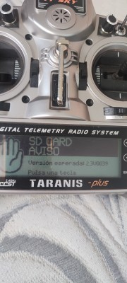

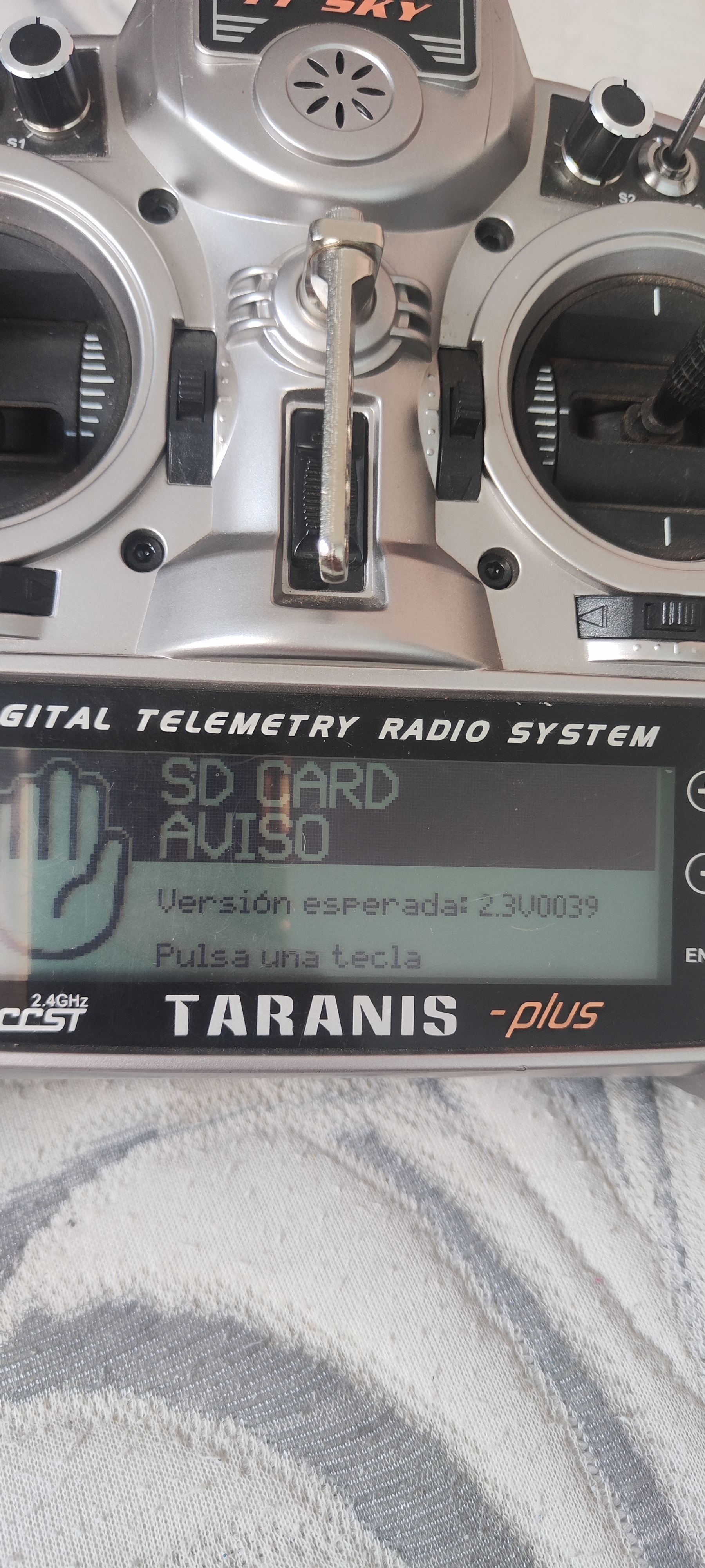

Hola he comprado una taranis 9 xD Plus, como es de segunda mano está llena y llena de configuraciones de helicópteros y de drones y de todo me gustaría resetearla a cero de fábrica a cero y necesito también los documentos que van en la SD a ver si me podrías ayudar gracias, por cierto ya he entrado varias veces en la página de open TX y los archivos que hay para la SD no me sirven me da error a ver si me podéis ayudar gracias de antemano mano

Está todo explicado en inglés en https://www.open-tx.org/. En castellano, algo más esquemático, en https://dronemania.es/como-actualizar-u ... a-version/
Si la SD te da guerra, creo que lo mejor es formatearla desde la propia emisora.
Imagino que lo que te pasa es que has mezclado versiones en el fragor de la lucha Imagen
¿Qué has hecho hasta ahora?
