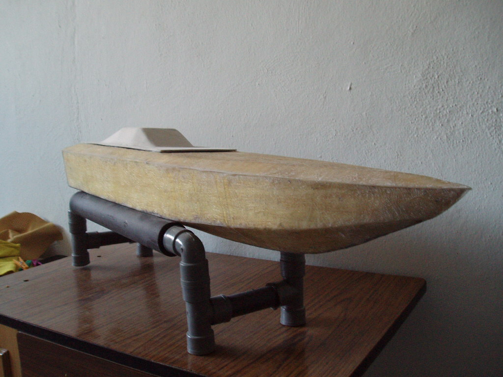

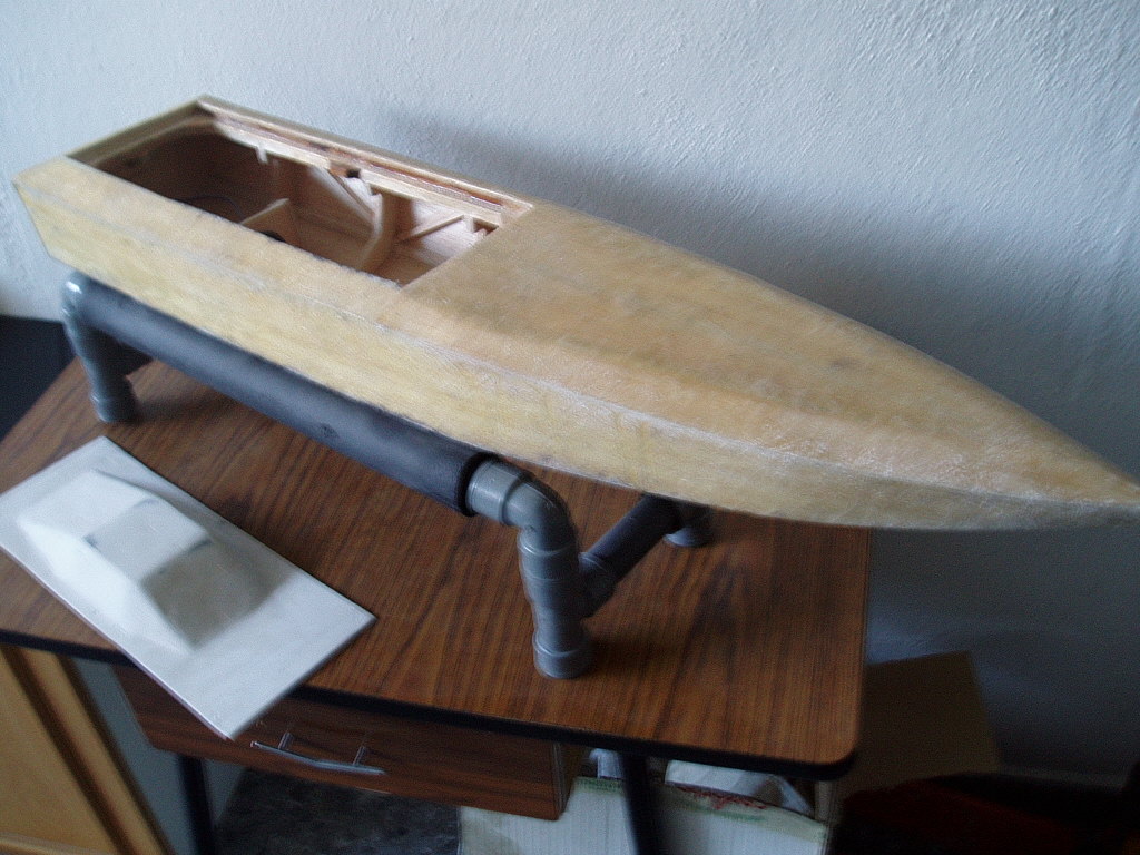

Hola a todos. Como ya os dije hace tiempo estoy haciendo un casco totalmente artesanal en balsa, y recubierto con fibra de vidrio y resina poliester. Acabo de terminar de enfibrar todo el casco y creo que me ha quedado muy bien. Mas adelante pondre algunas fotos para que veais mi trabajo. Gracias por contestar chevy. Parece que ya le voy cogiendo el truco a la resina y la fibra.

Por ahora sigo aplicando masilla y lija despues para reparar las imperfecciones que habian quedado despues de aplicar la resina poliester y la fibra. Me voy a permitir el lujo de deciros que me esta quedando mejor de lo que esperaba.
Creo que lo que hare (en cuanto disponga de tiempo, cosa que es dificl hasta despues de examenes), es terminar de enmasillar todo el casco para dejar un acabado lo mas fino posible. Despues aplicare 2 o 3 manos de imprimacion, para despues pintar con pintura en spray acrilica (un par de manos quiza) haciendo algun decorado chulo. Por ultimo aplicare algun tipo de barniz transparente (o gelcoat transparente, si lo hay) para conseguir el acabado espejo tan deseado.
En fin. Dicho lo cual intentare poneros alguna foto del casco enmasillado a ver que os parece mi trabajo.
