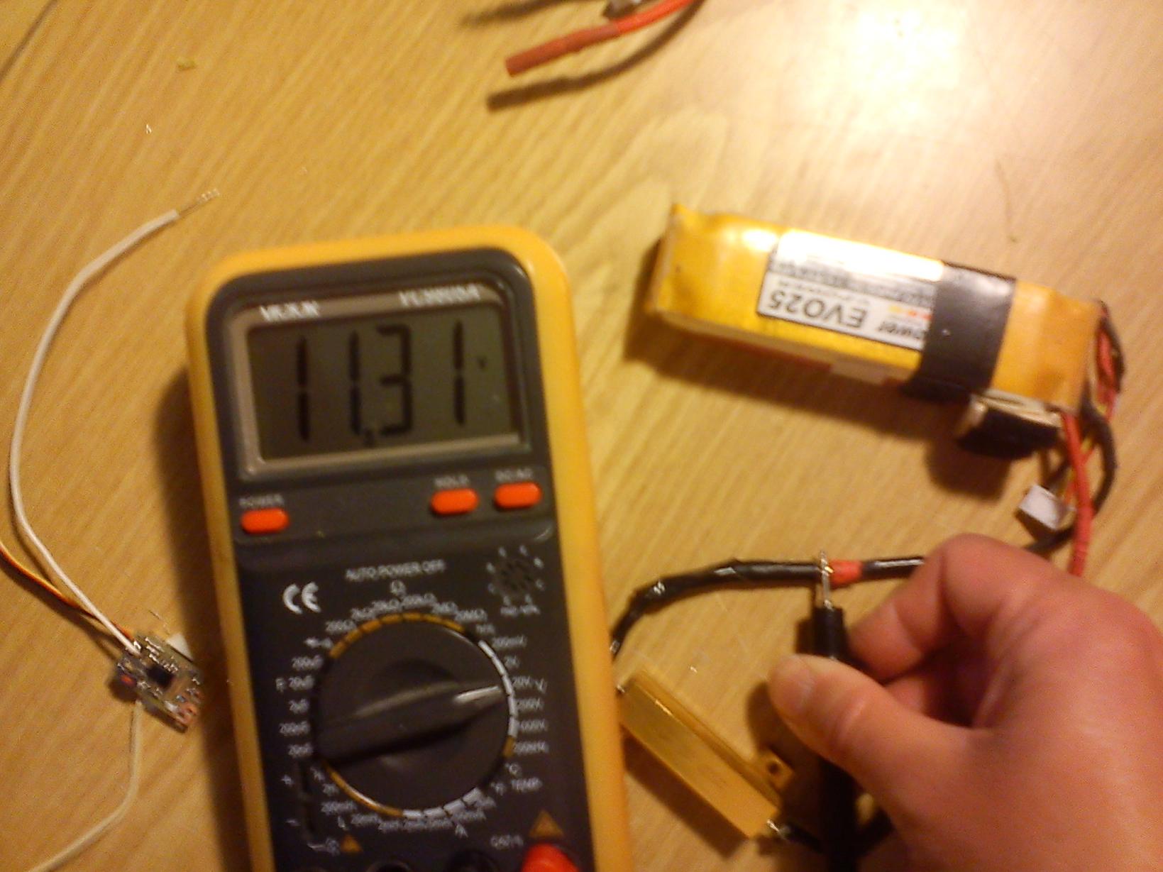

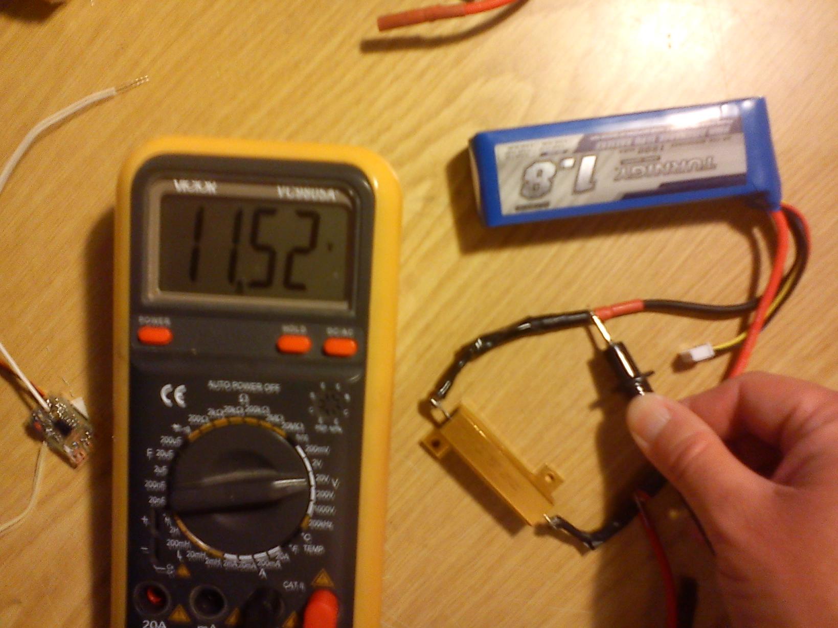

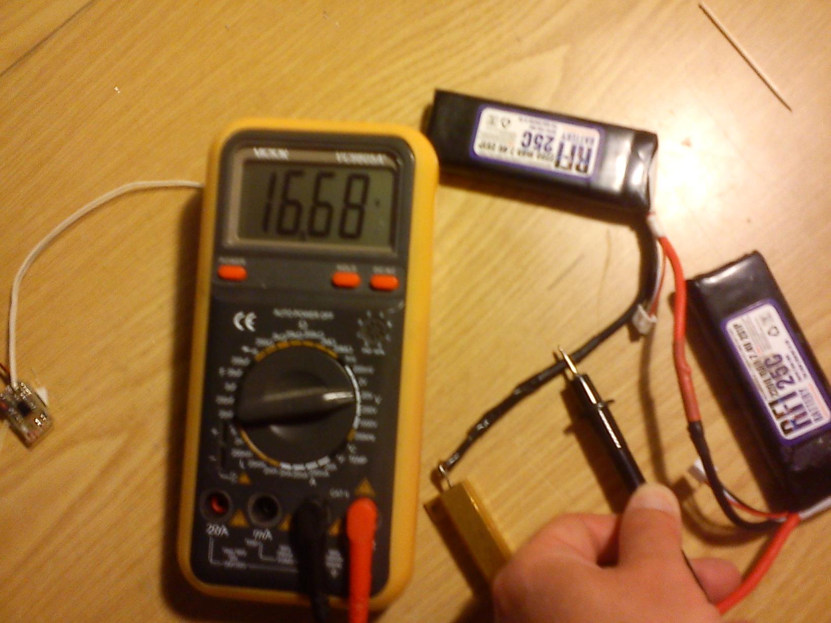

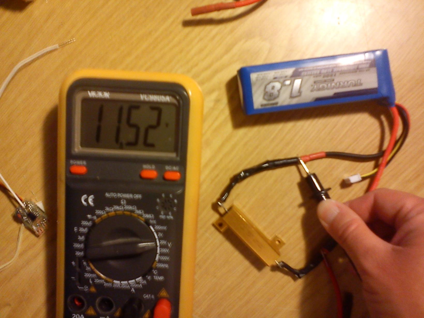

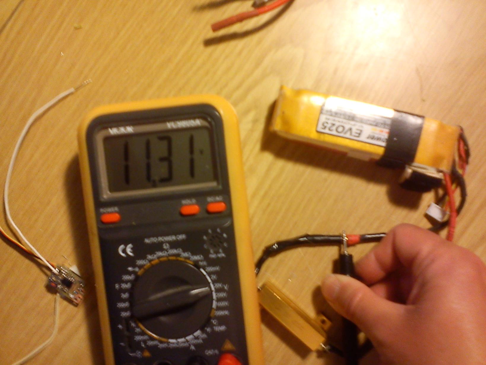

Termino con mi rollo, esta mañana he medido las Rinterna de mis lipo a unos consumos muy bajos, como carga he utilizado una R de 15ohm. y 50W.
UNos ejemplos:
La flightpower EVO 25 3S2170mah, tiene infinidad de vuelos.
Tension en vacio: 11,49V ; conecto al R y mido tension 11,31V, con una I de paso de 0,74A ;
R.interna = (11,49-11,31) / 0,74 = 0.243ohm.
Las 2 RFI 2S2200mah conectados en serie, así 1 4S2200mah (pocos vuelos, eso si a toda tralla con EDF (50A)):
Tension en vacio: 16,79V ; conecto al R y mido tension 11,68V, con una I de paso de 1,09A ;
Rint. = (16,79-16,68) / 1,09 = 0,1 ohm.
TGY 3S 1800mah, unos 30-40 vuelos
En vacio 11,61V; 0,75A ; con carga11,52V;
Rint. = (11,61-11,52) / 0,75 = 0,12ohm
Estas R.internas con intensidades muy bajas, ahora la proxima la mediré con consumos importantes de 20A p.ej.
