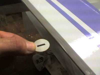

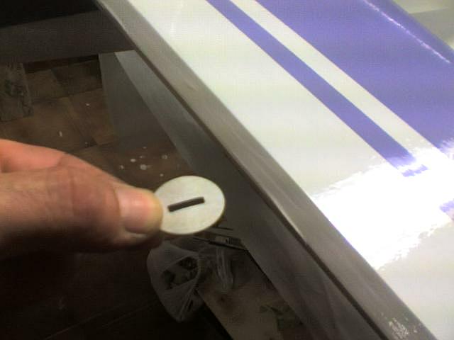

Os pongo la foto de una bisabra que tengo mis dudas sobre ella pero al mismo tiempo pienso que si no fuera por lo menos aceptable no la pondrían en el kid.
Por Sami
#306441
Todas las que he visto en aviones con muchas deflexiones o de cierta envergadura al final se rompen, a no ser que el avion muera prematuramente. :lol:
Yo para aviones 3D o de mas de 1800mm no las recomiendo, para un trainer o una maqueta pequeña pues lo mismo aguantan mas, pero sigo prefiriendo las Robart.
Por Pedro Martín
#306965
Estoy con Sami, todavía estás a tiempo de poner unas en condiciones, con eje metálico. Luego cerraría el hueco que queda entre la superficie fija y la móvil, por debajo, con monocote del mismo color y a volar ...
Suerte.
Por daniela
#306969
Si las voy a cambiar me habeis convencido
