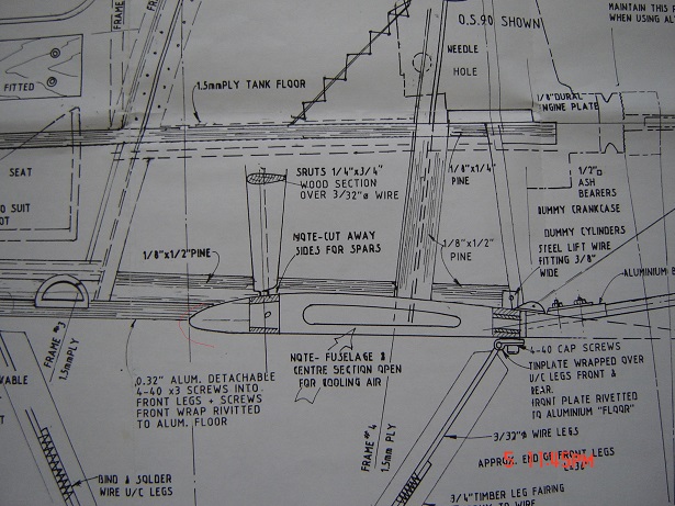

Hola amigos estoy construyendo el FE8 de plano y tengo esta duda en concreto y es si las alas pueden sobresalir por la parte de abajo del fuselaje perdonar por no explicarme bien pero creo que una foto vale mas que mil palabras lo tengo señalado en rojo, es que no se como hacerlo.

No hay problema. Todo es correcto.

Gracias Eduardo por contestar, si en principio tiene que estar todo bien pero no lo había visto antes y lo que me da mas tirria es que al ser el perfil alar tan pequeño para sujetar al fuselaje solo la mitad pues me da que será complicado. De momento tengo las alas de arriba casi terminadas y me pondré con lo que es el fuselaje y el empenaje de cola.

en el plano deberia venirte alguna otra indicacion del montaje del ala inferior, en la zona de plano que has posteado, el larguero del fuselaje encima del ala, lo indica como de pino de 1/8"x1/2" ( 3 mm x 12 mm aprox ) e indica que debes vaciar el larguero en la zona que coincide con el larguero principal del ala , lo que no indica es la fijacion de ese extremo al fuselaje :?: :?: si es que termina ahi sujetandose con una pletina metalica o pasa al otro lado continuando en el otro ala :?
