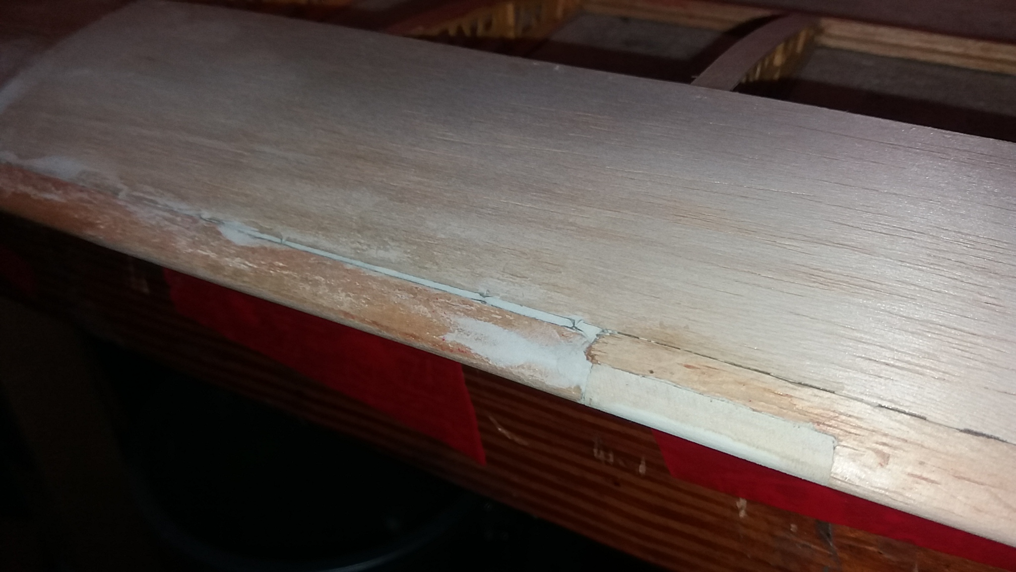

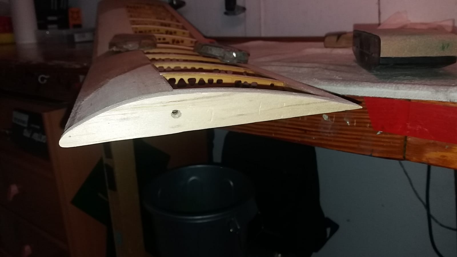

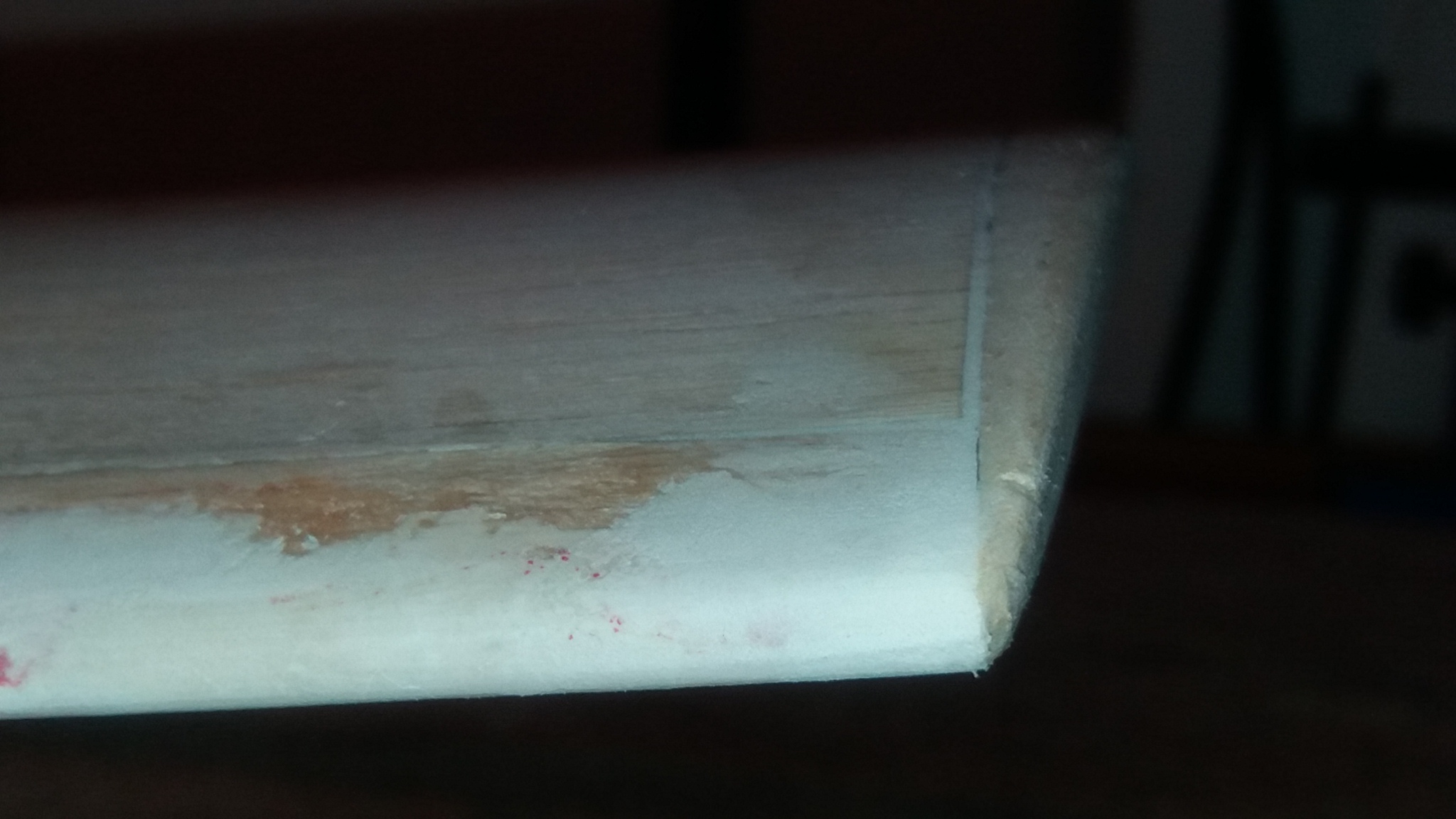

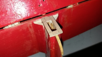

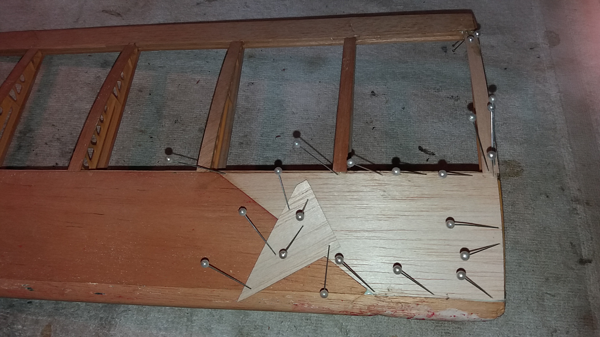

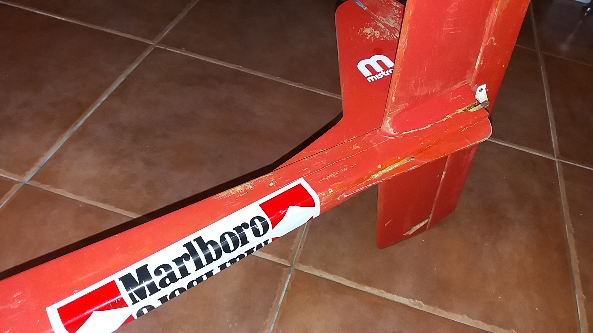

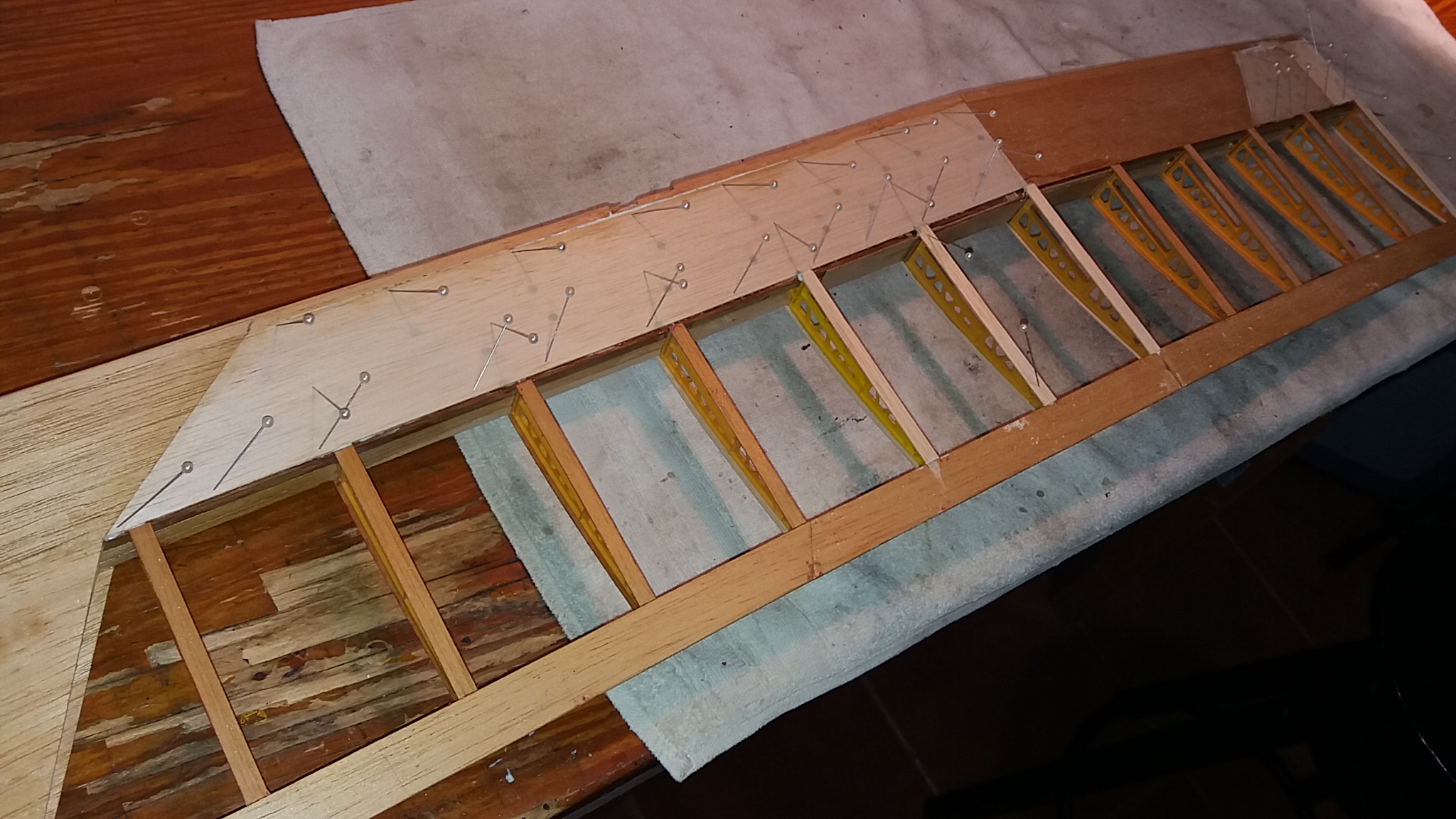

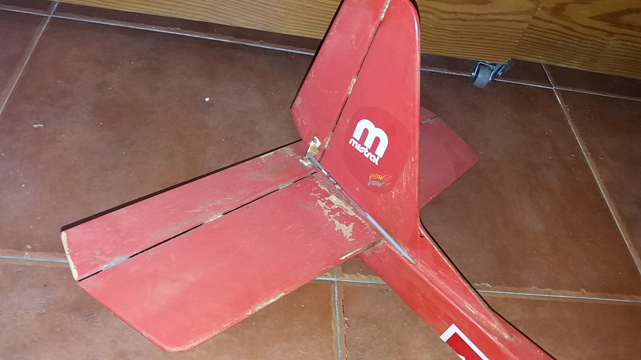

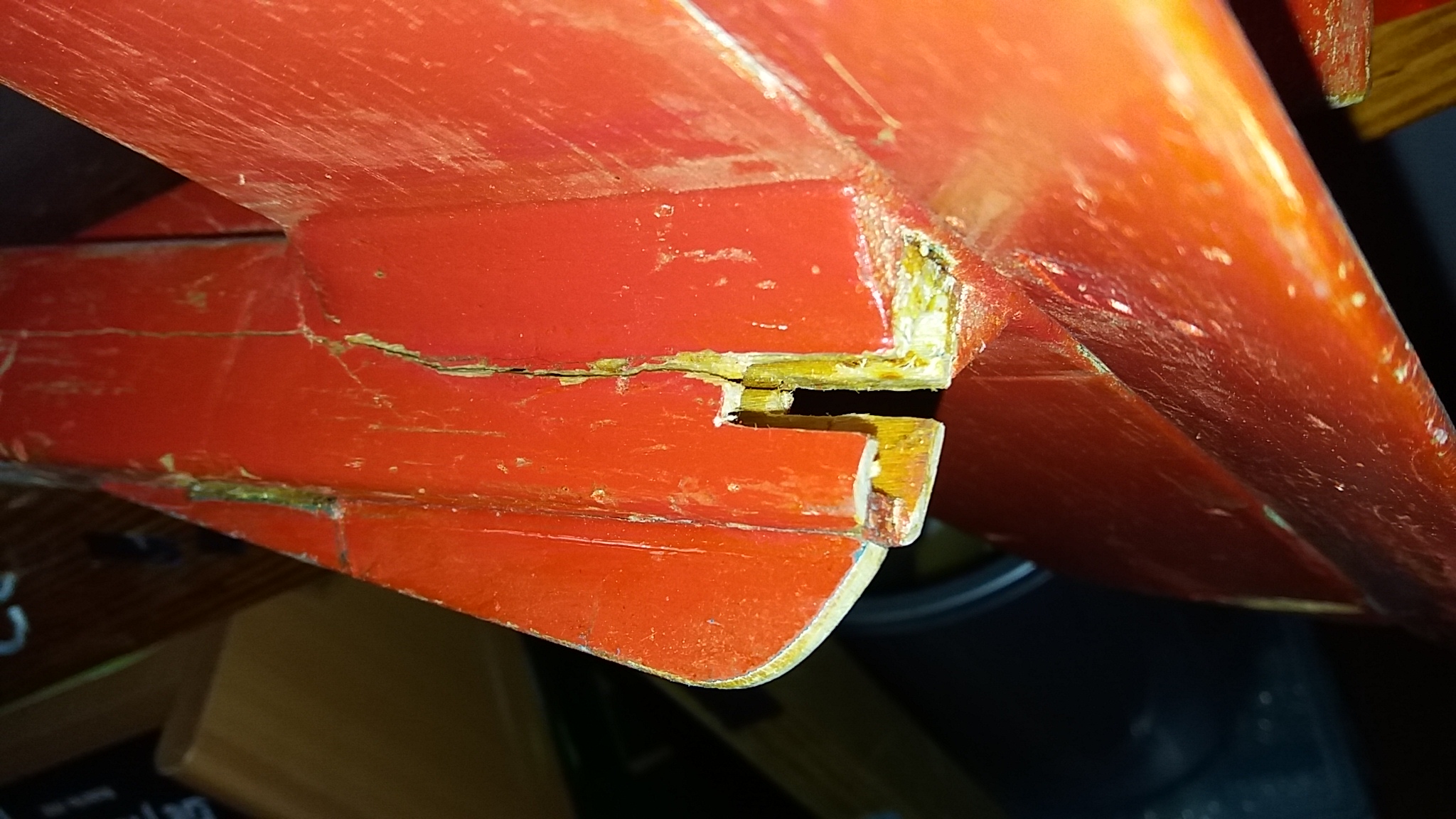

Buenas, pues eso que he empezado la tarea de restaurar mi viejo escuela de modelhob, muy trillado y repintado dos veces, pero esta vez, y la última, lo quiero dejar con sus colores originales de la caja (que no conservo porque lo hice con planos comprados en su epoca) y necesito algun smaritano que tenga las pegatinas originales me las envie escaneadas con una regla milimetrada al mismo tiempo para sacar las dimensiones, como podris ver en la foto de las pegatinas que amablemente me enviaron para restaurar un yeyito tambien de modelhob.

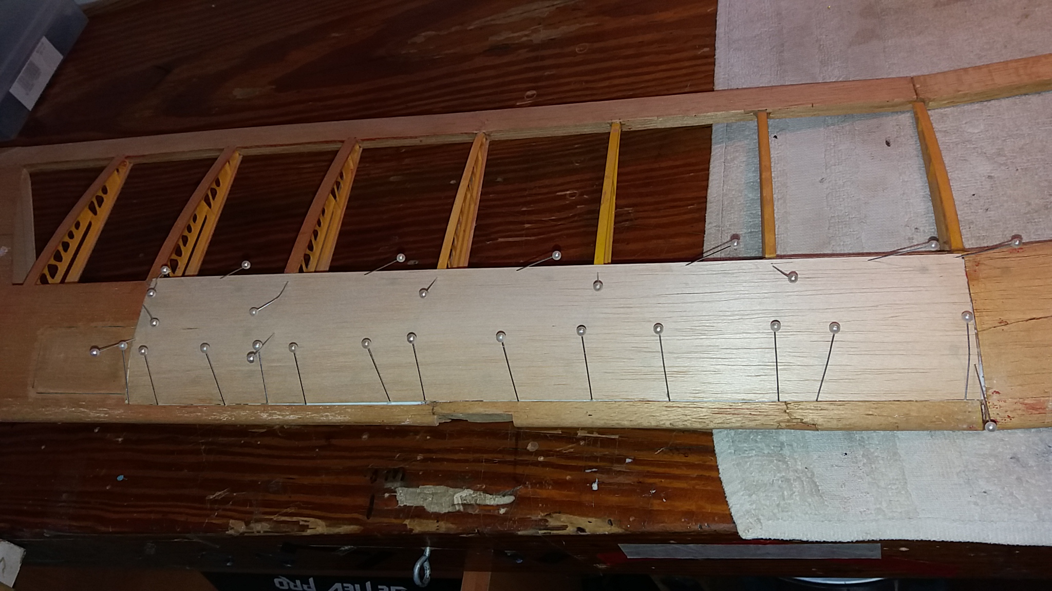

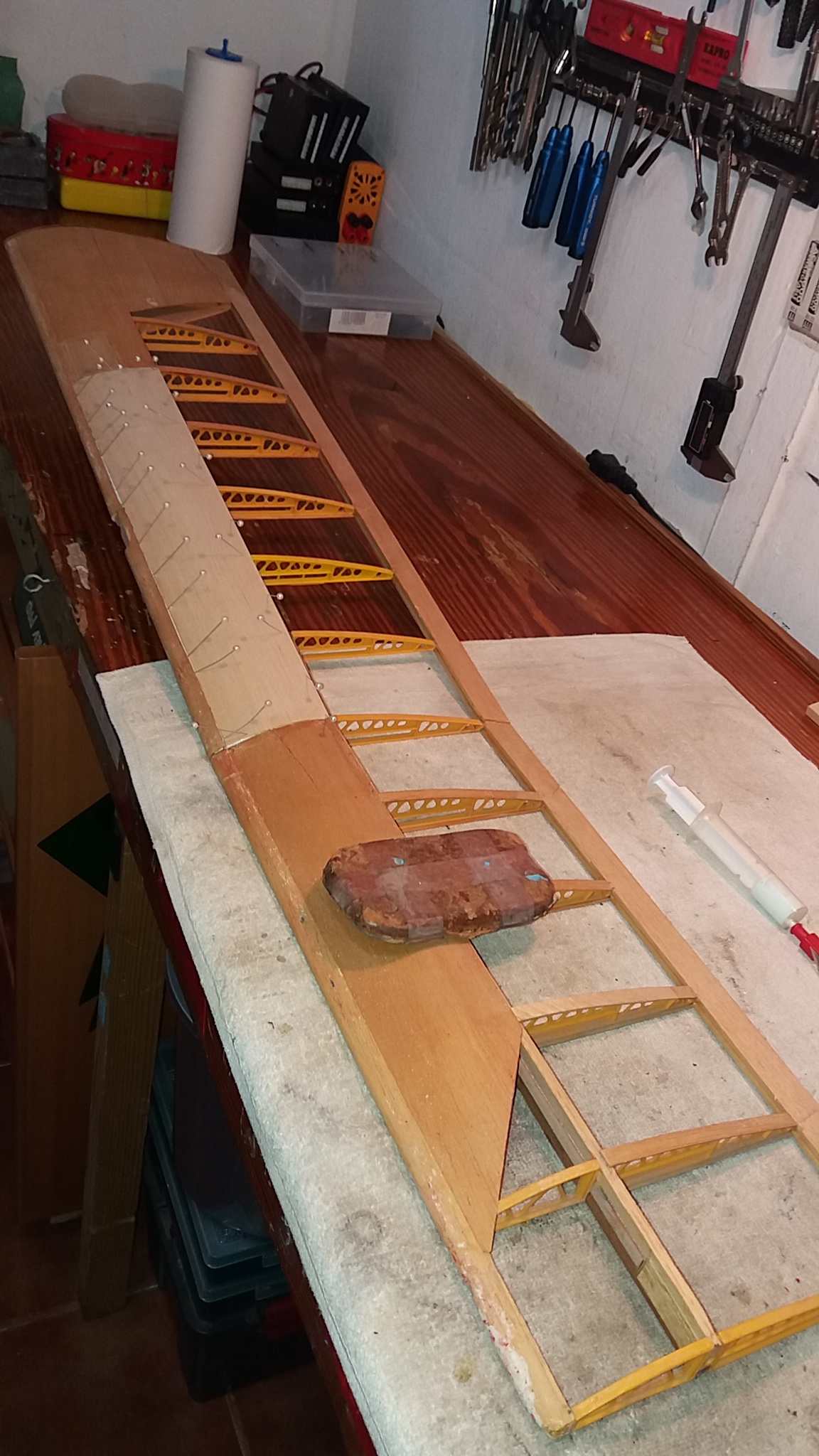

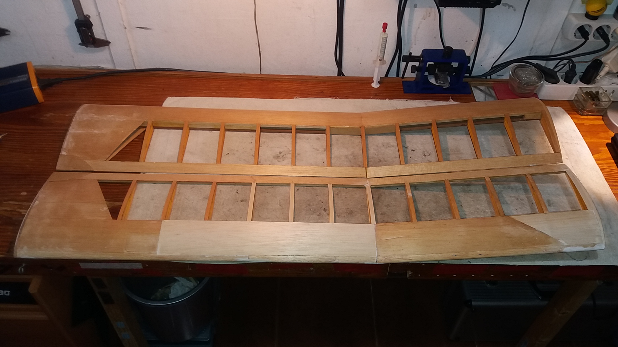

De momento, reparando faltas de balsa de las alas, pero tengo para rato ya que poco tiempo le puedo dedicar, el mayor trabajo sera lijar pinturas viejas del fuselaje y repintar ya que las alas las pienso entelar con oracover, por su mayor resistencia.

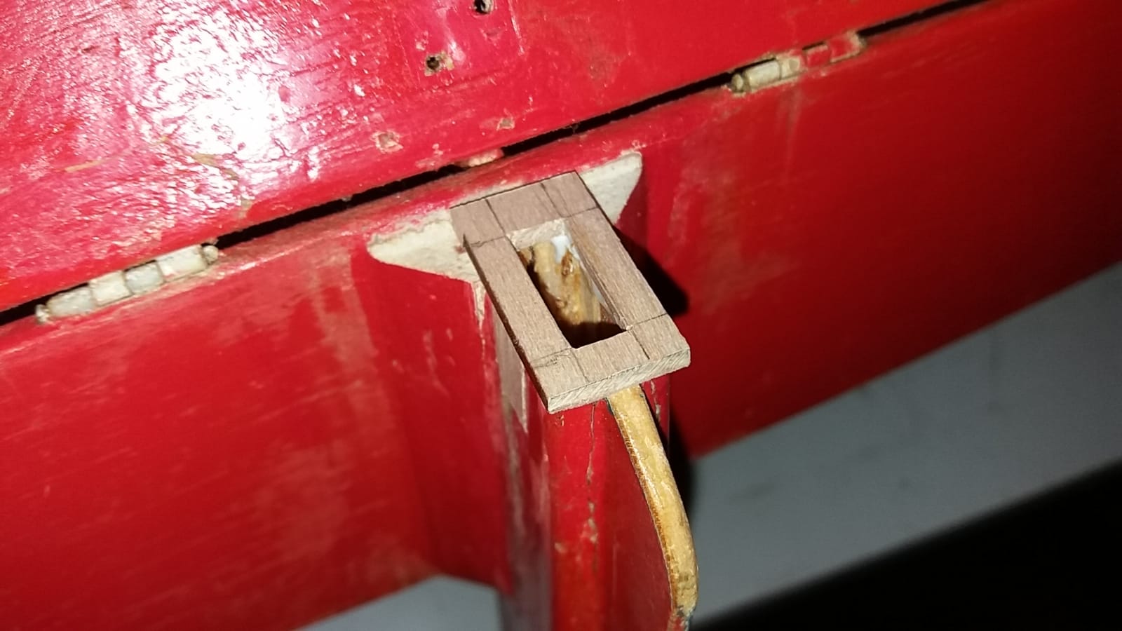

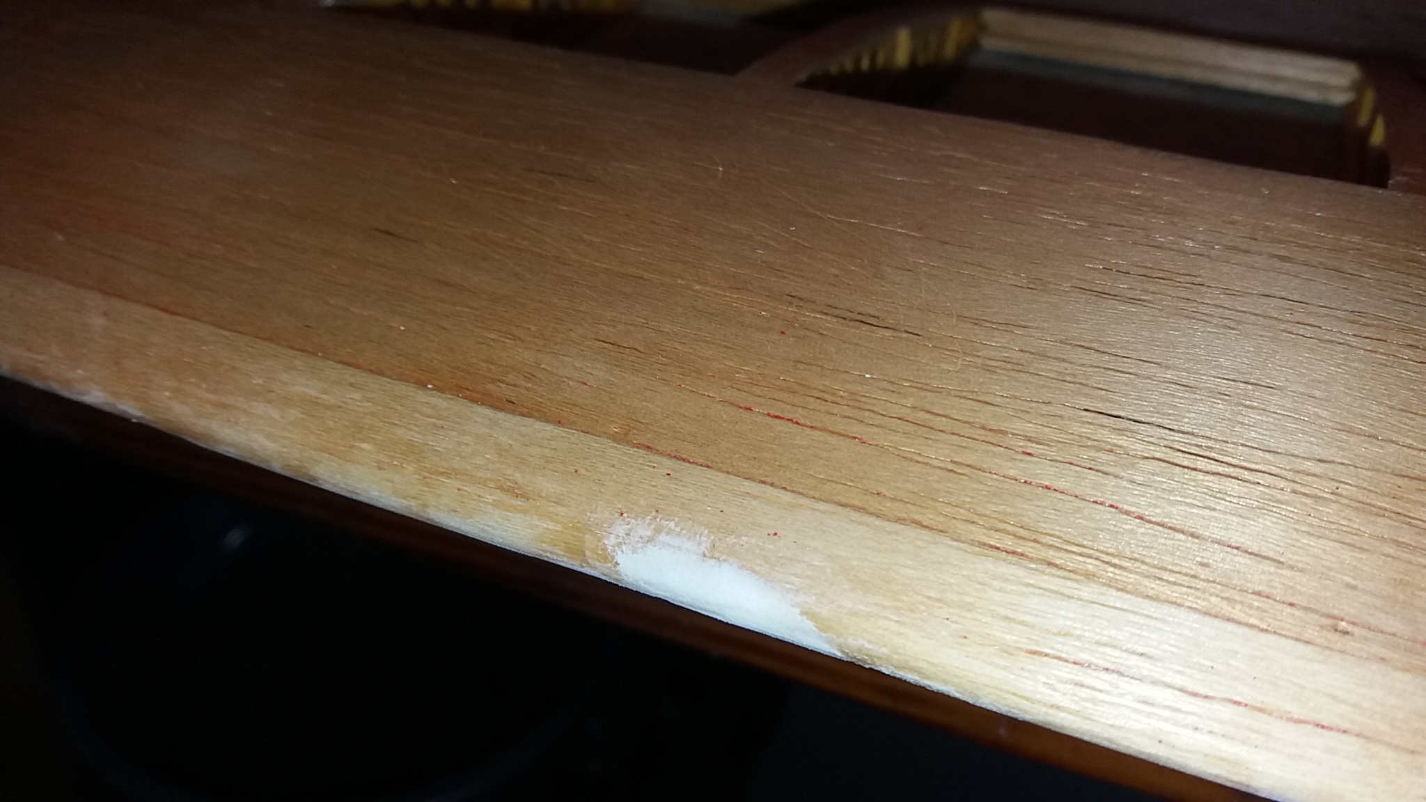

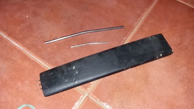

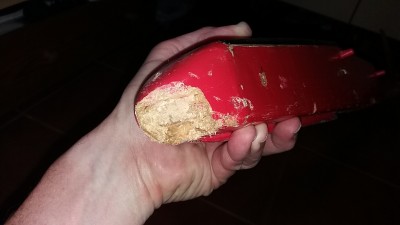

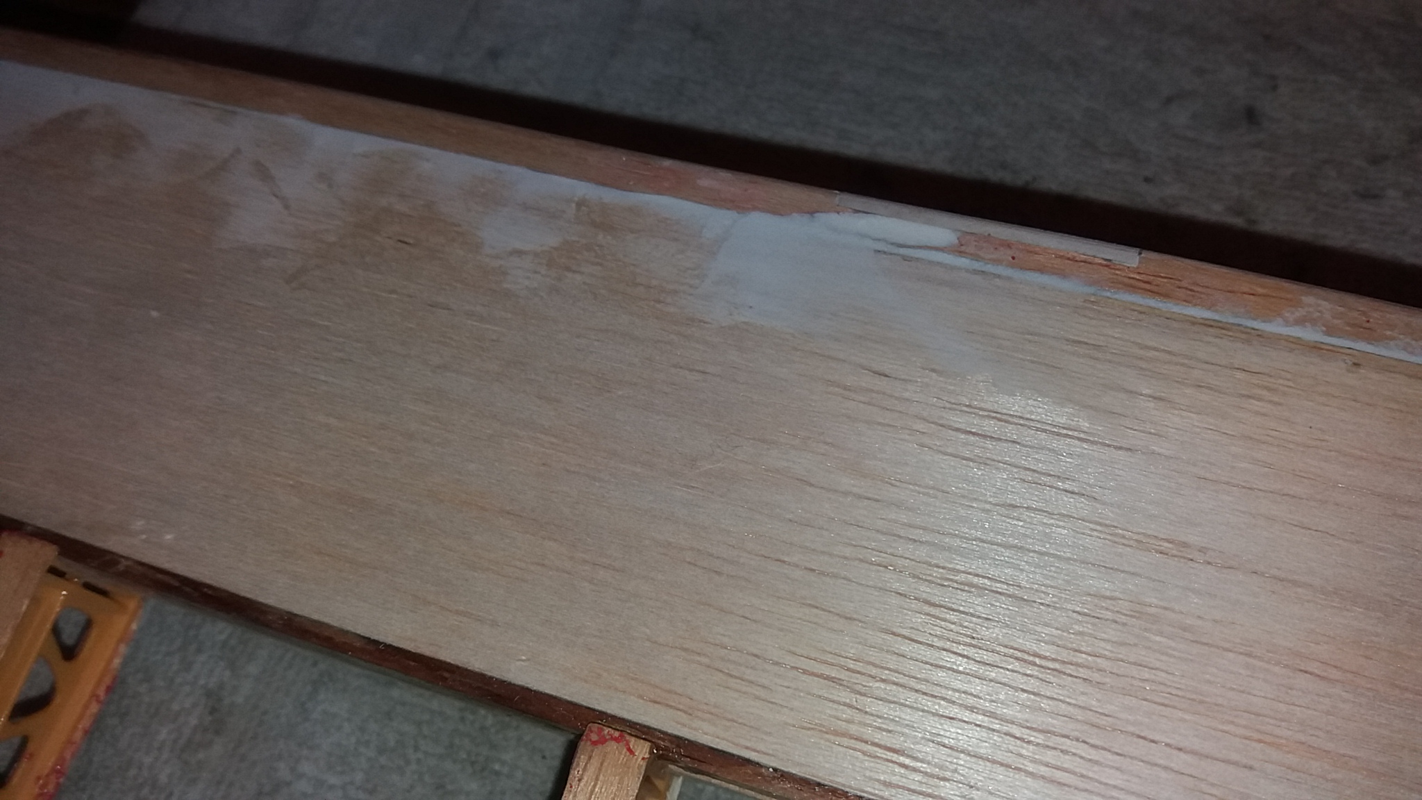

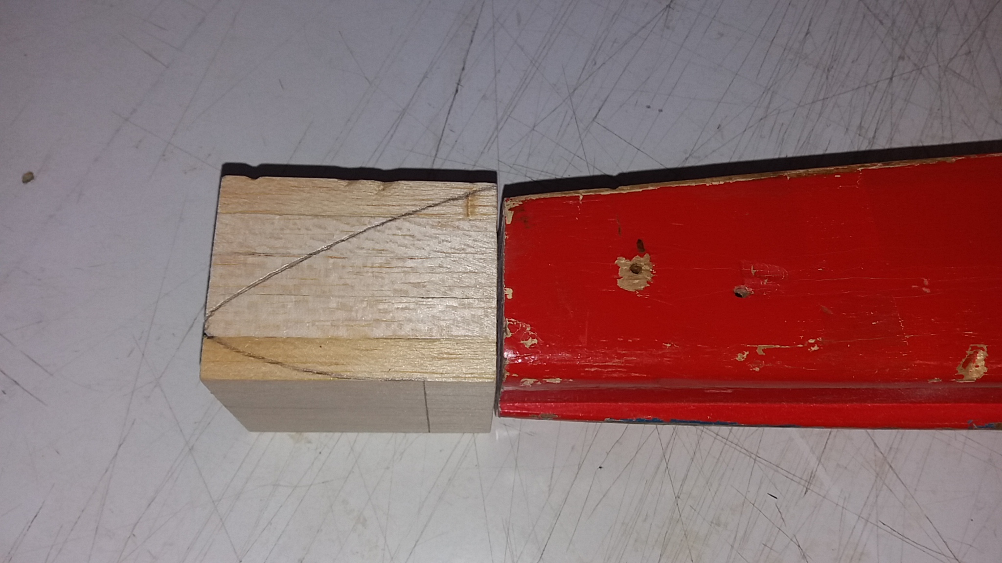

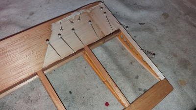

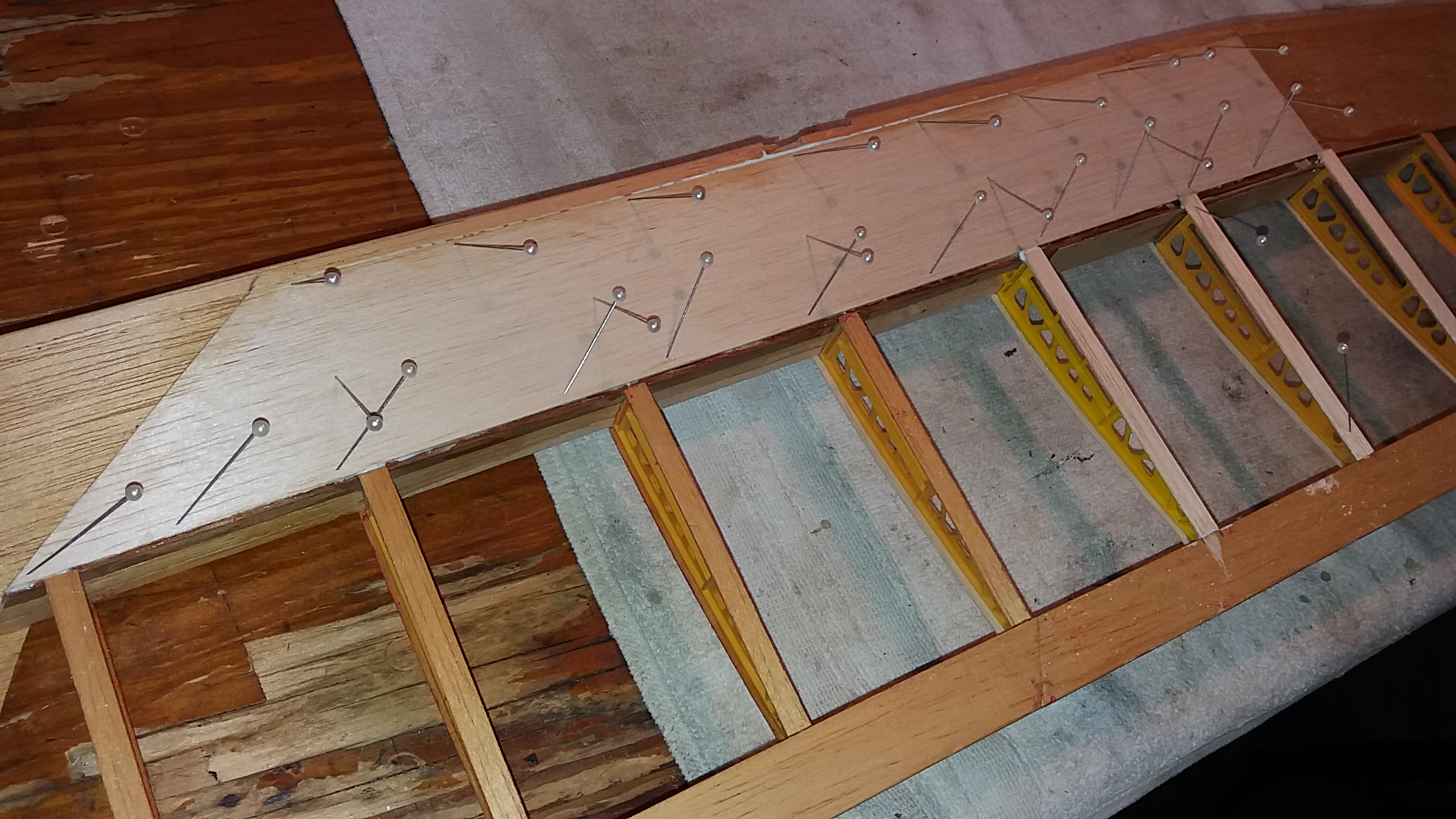

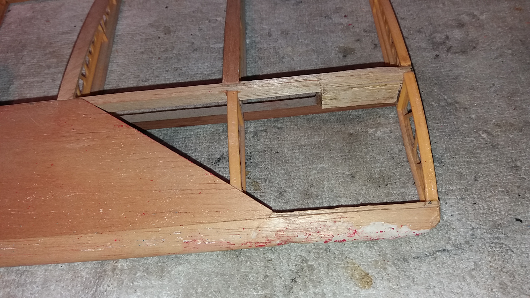

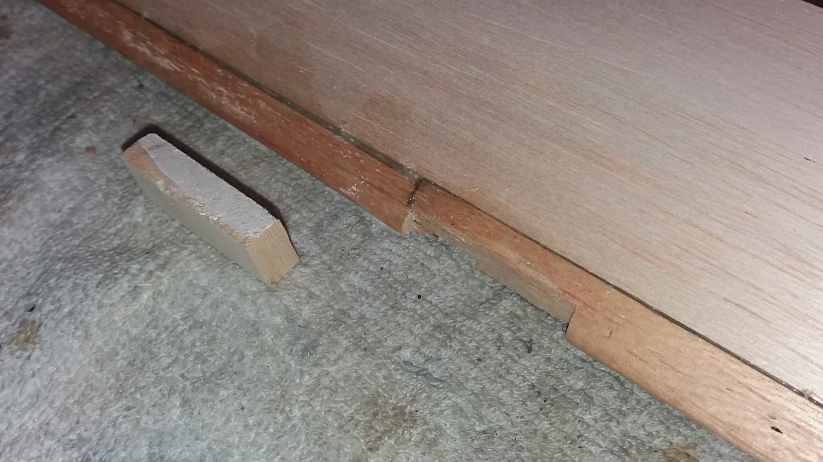

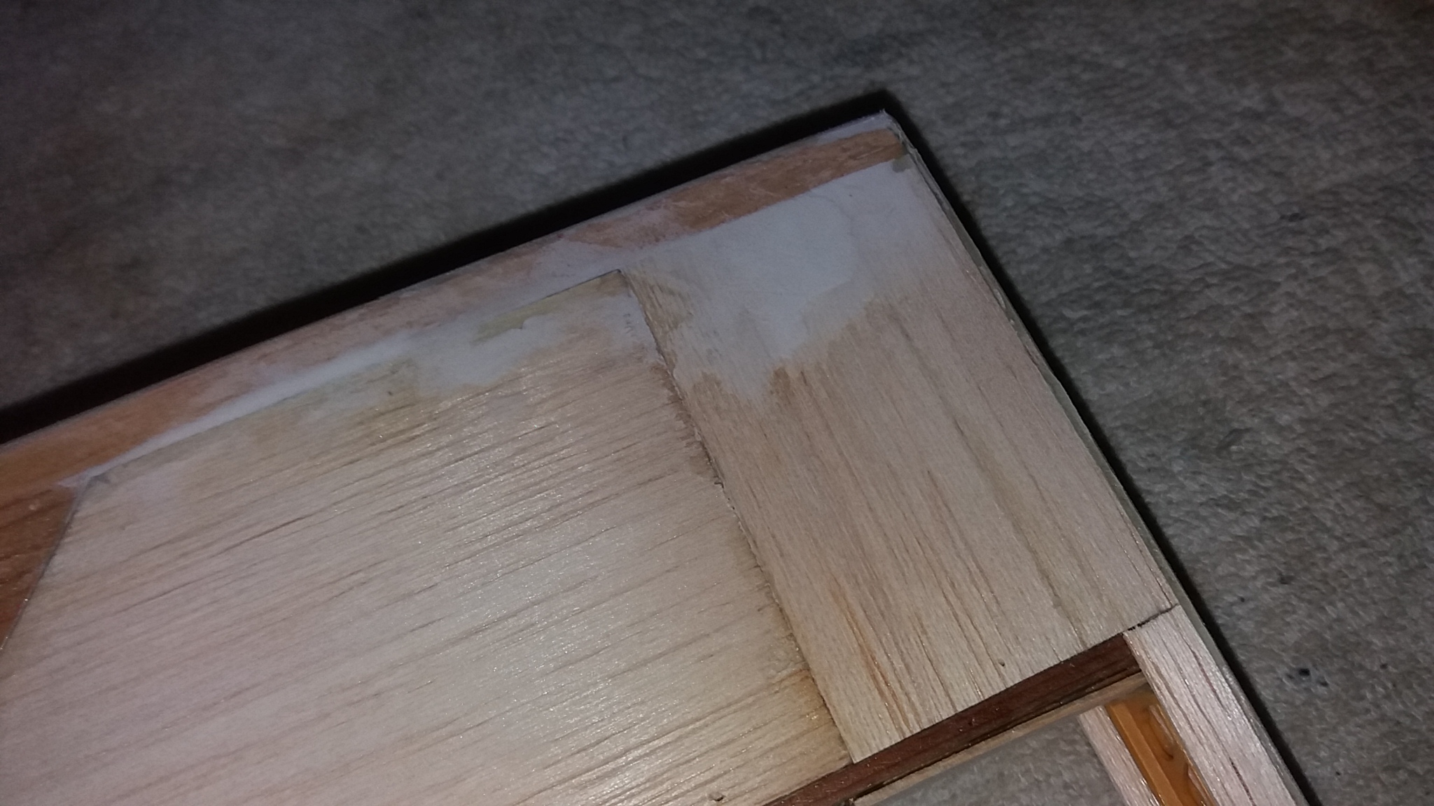

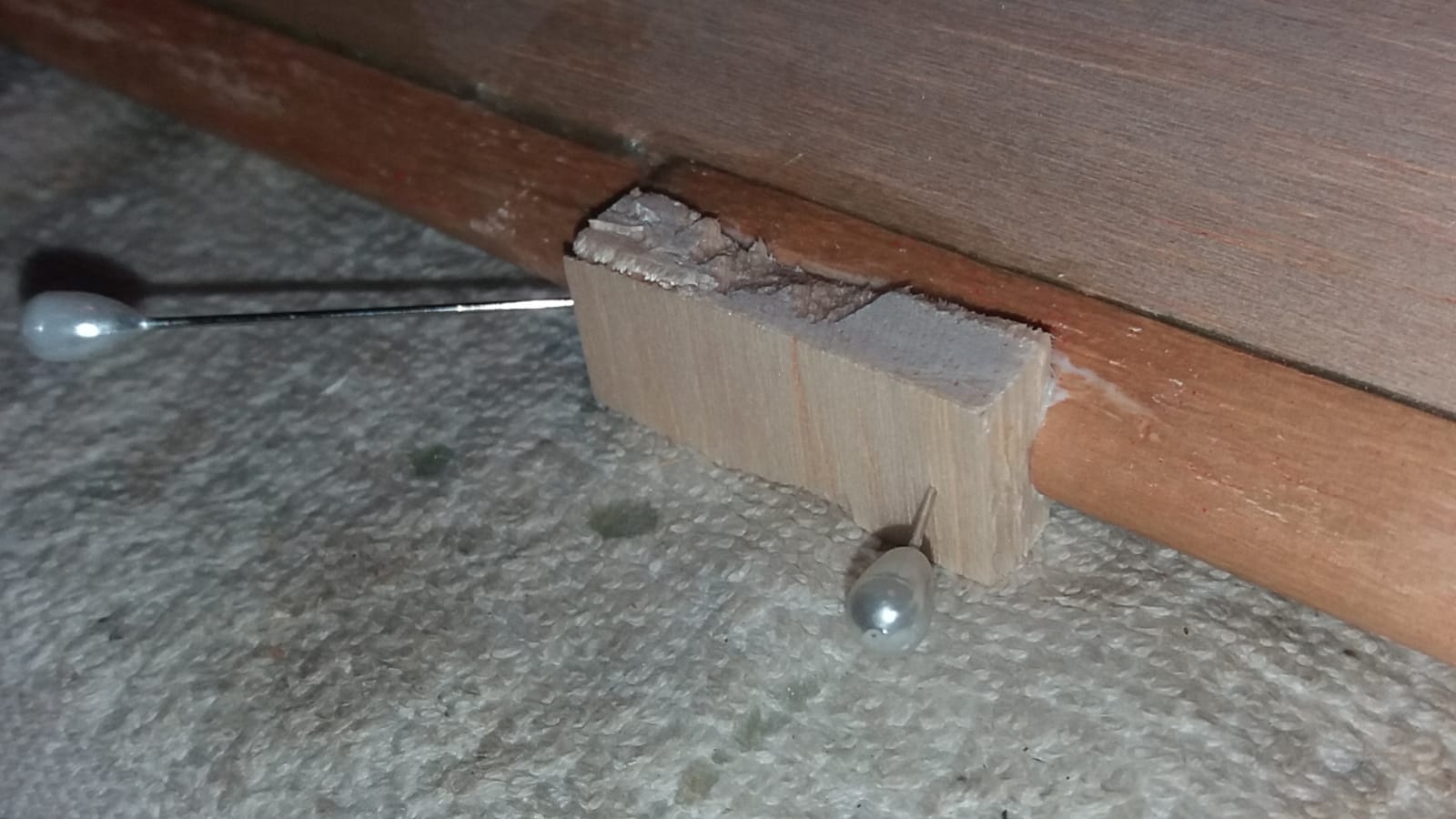

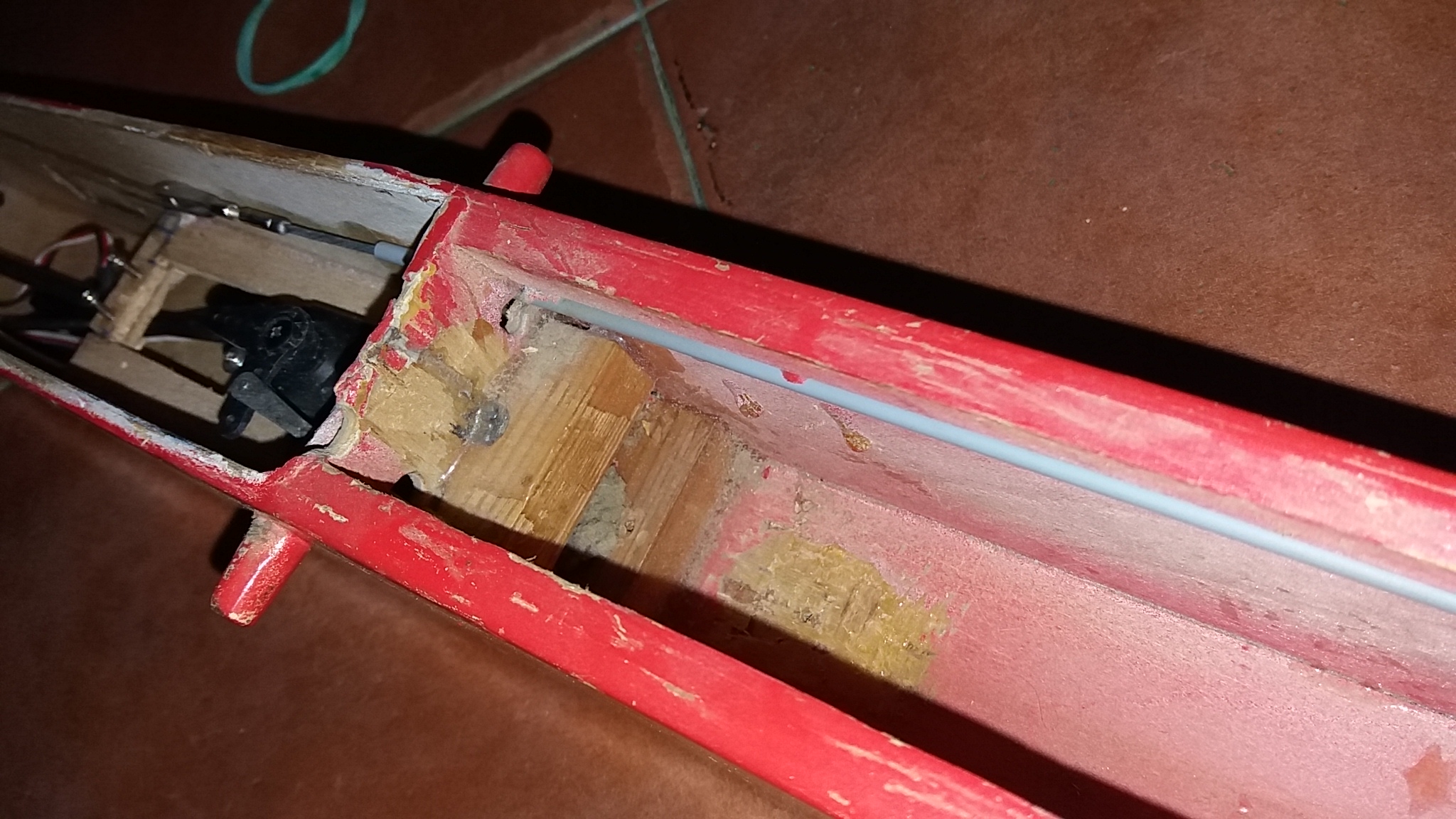

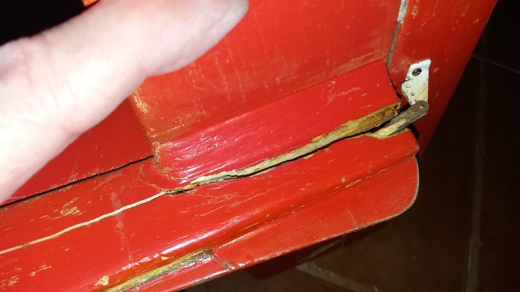

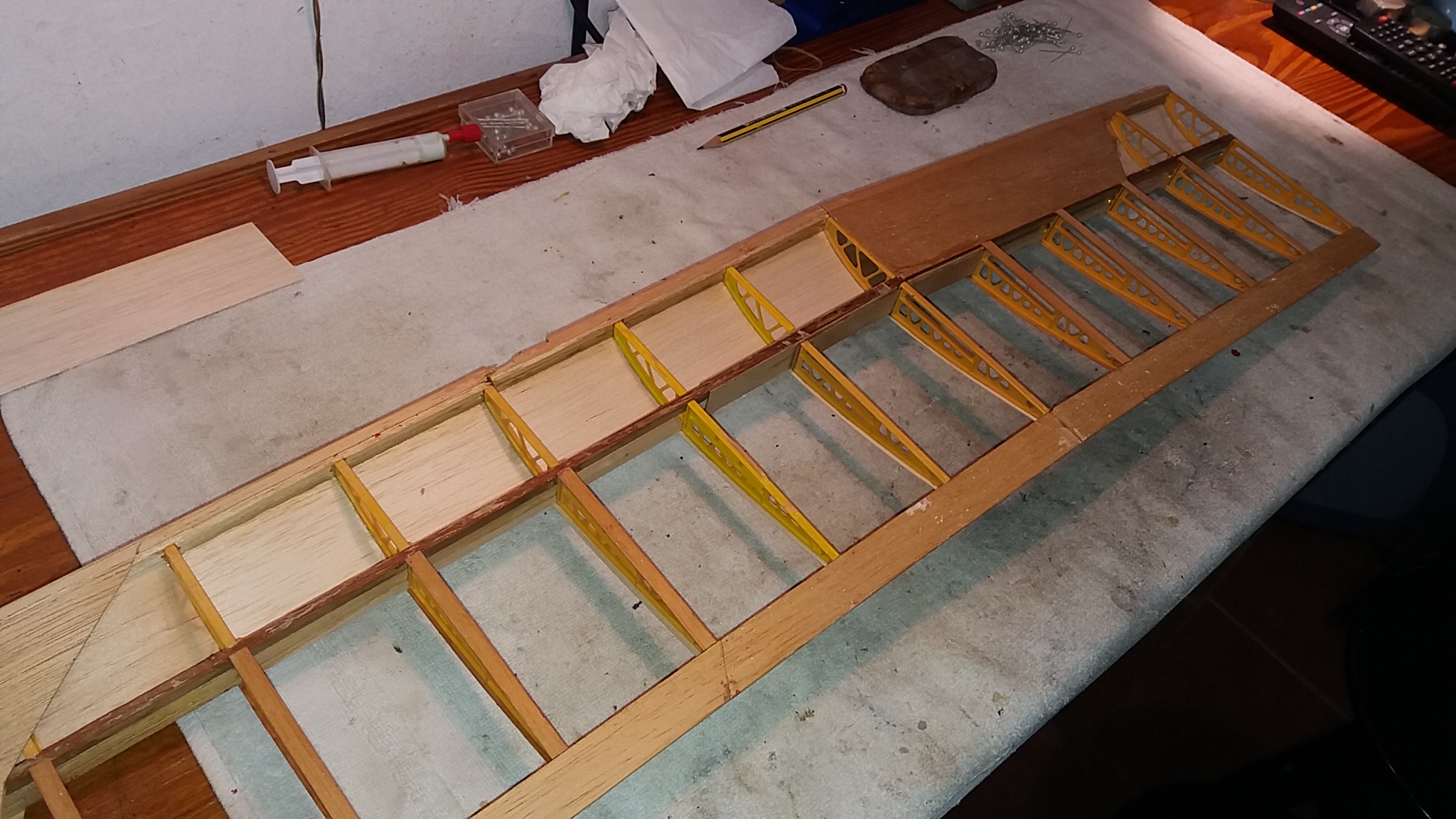

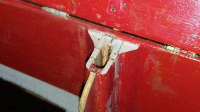

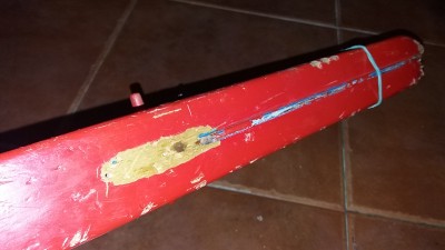

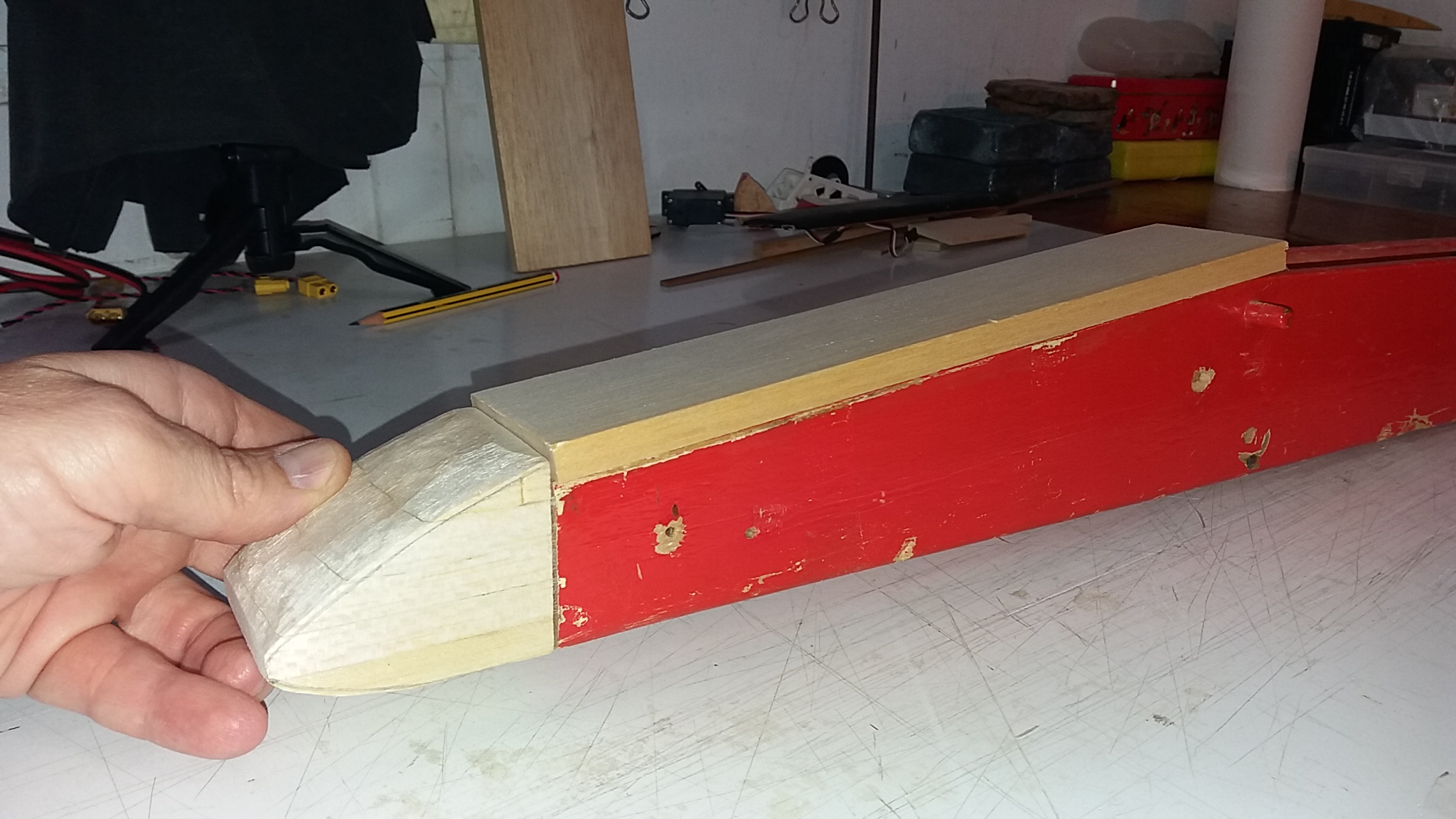

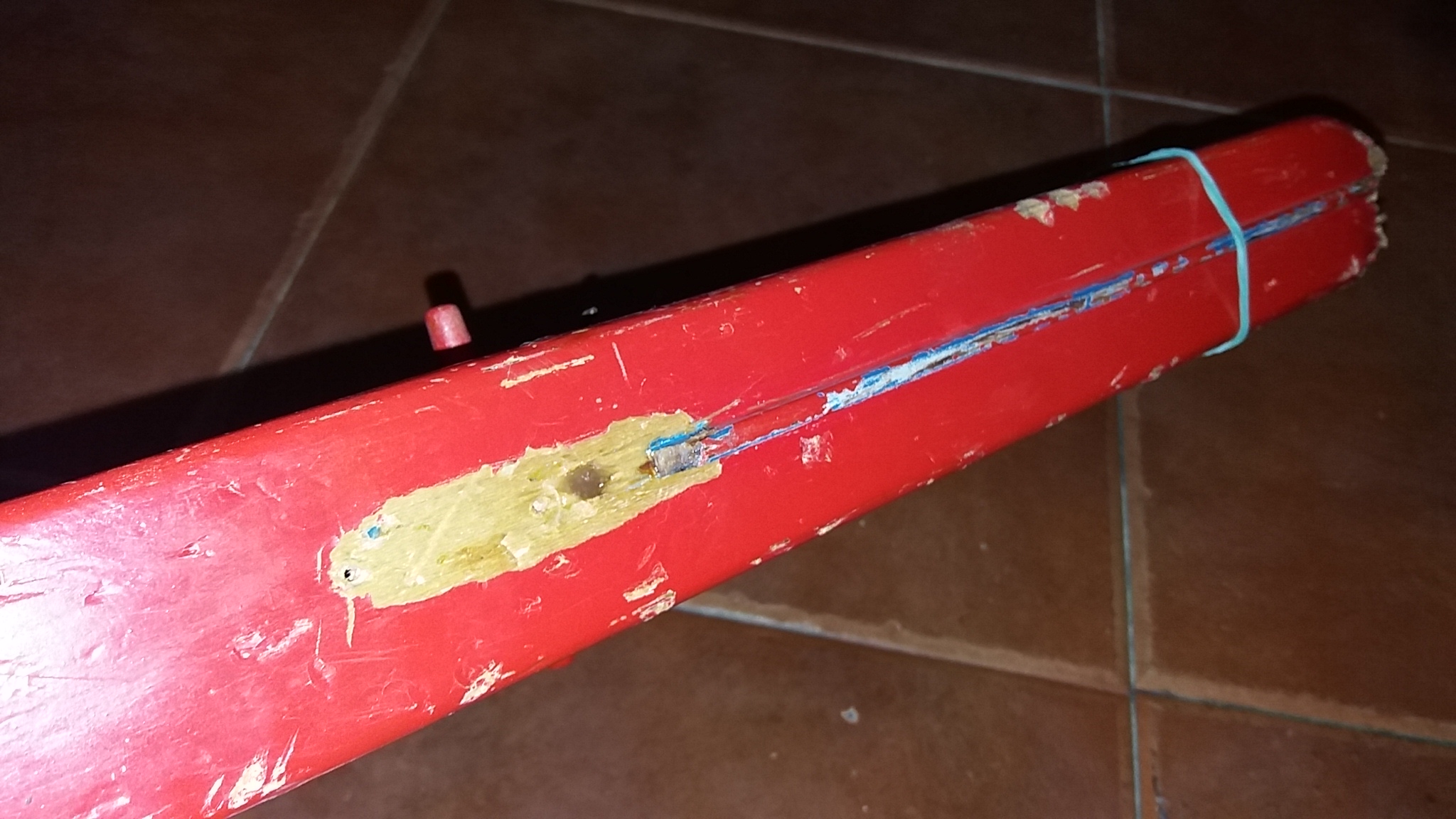

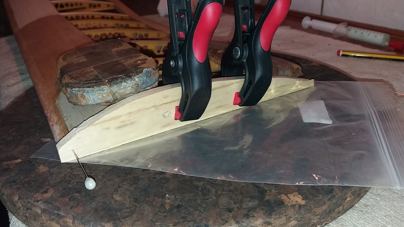

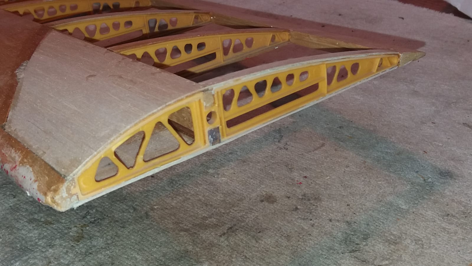

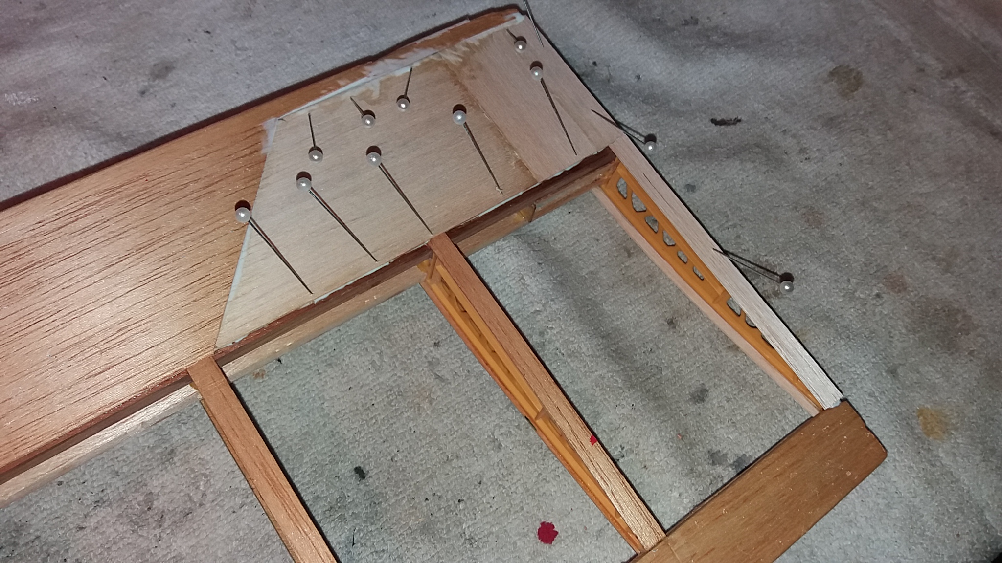

Terminada la parte mecanica tapando faltas de material y de "heridas" menores, de las cuales habia muchas, masillando y lijando. Tambien he repuesto uno de los bordes marginales que faltaba. Ahora me hare un poco de novavia casera para igualar la dureza en las maderas nuevas y al mismo tiempo igualar el color, luego un lijado final de grano fino y a entelar.
Por suerte las bayonetas y zona central de unión estaban intactas.

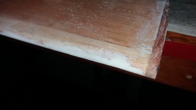

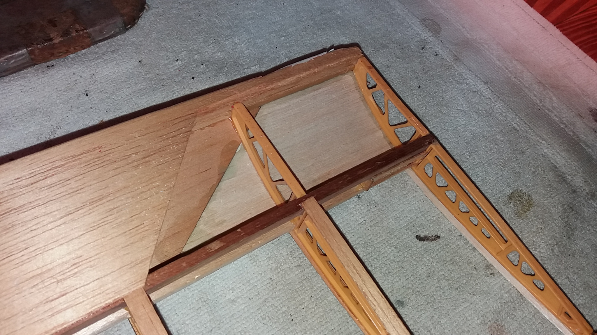

Me surge la duda si el oracover pegara bien sobre la madera que previamente se impregno de novavia para entelar con papel japon, como se hacia en aquellos tiempos. Creo recordar que el oracover se pega mejor en la madera sin tratar por absorber los poros las microburbujas, pero no lo he probado en casos como este.
#1425777

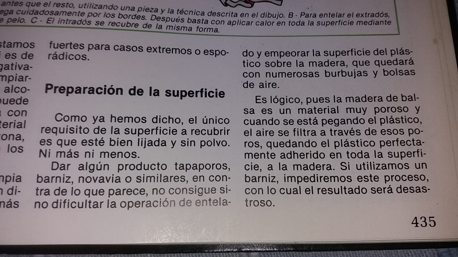

Bueno, he recordado donde lei eso y he consultado mi amada enciclopedia del aeromodelismo de 3 tomos de la epoca y he sacado lo de la foto, eso se referia al monokote de entonces pero no se si con el oracover mas moderno sera igual.
No me gustaria tener que volver a entelar con papel, por el engorro de la novavia, lijados y sobre todo por lo debil que queda ante cualquier golpecito de nada pero tampoco quiero cagarla con este veterano de 40 años.
Alguna otra opcion al oracover?

Yo creo que lijando la superficie, se irá la fina capa de novavia y podrás entelar "bien". Y si te aparecen pompas, pues pinchas con un alfiler y listo.

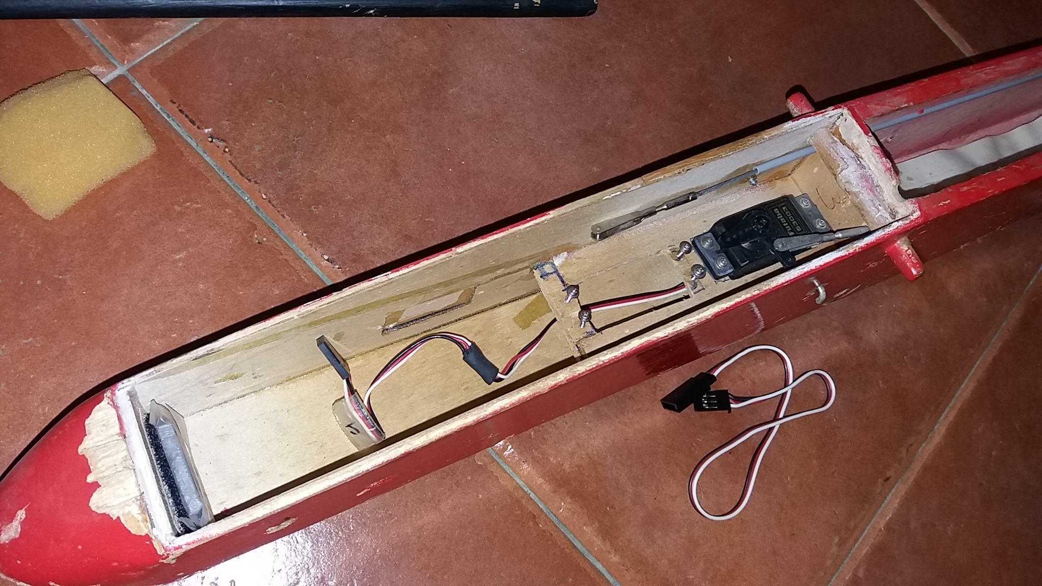

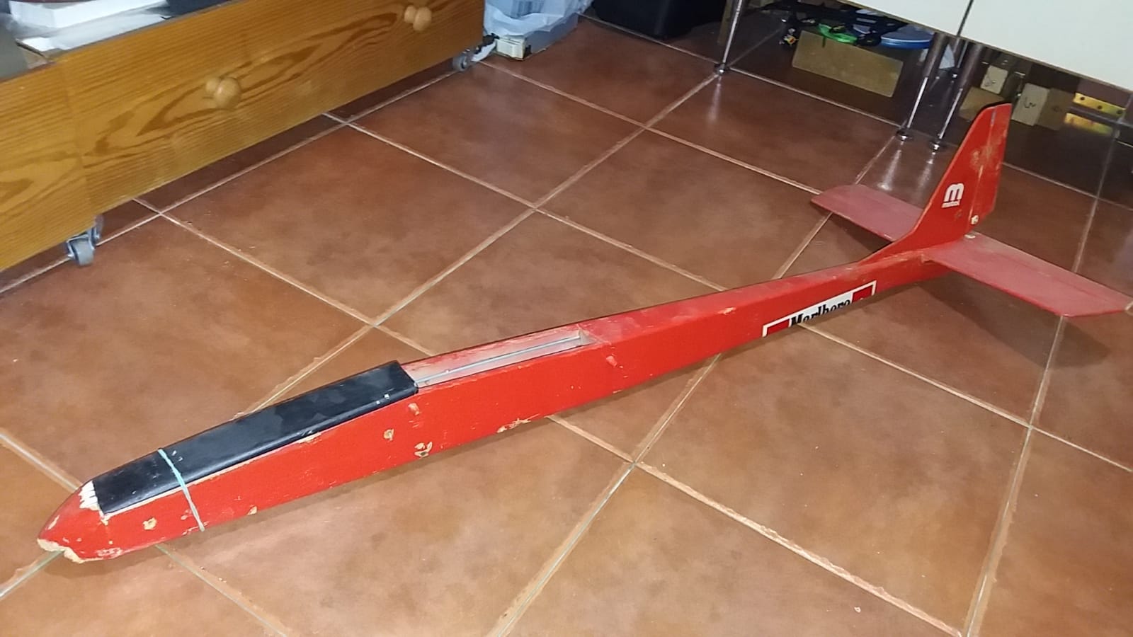

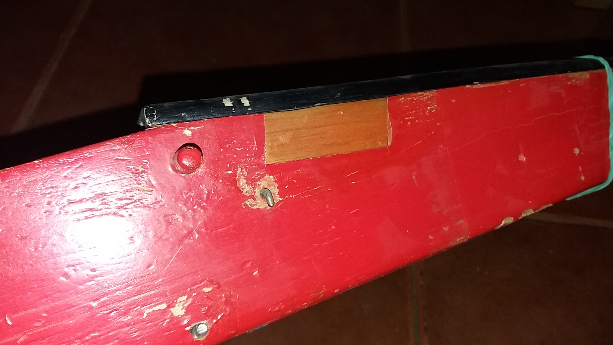

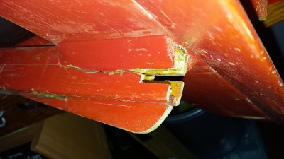

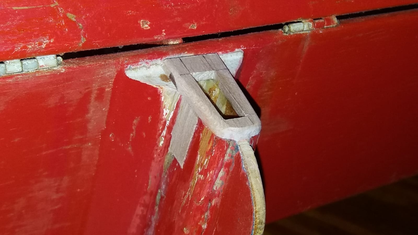

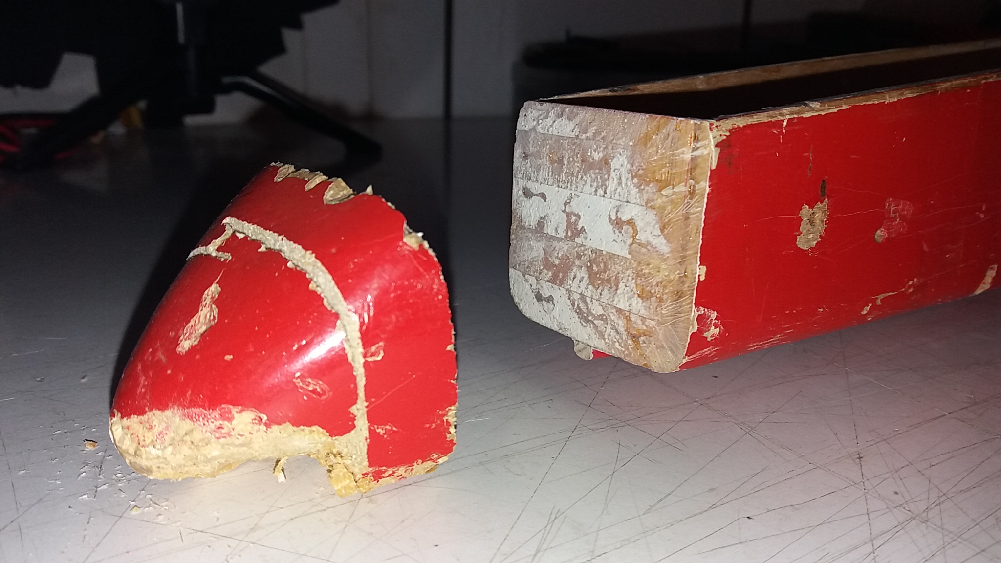

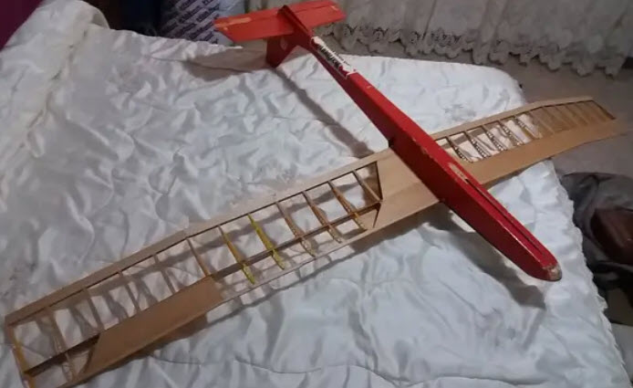

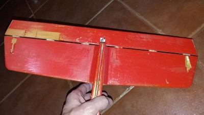

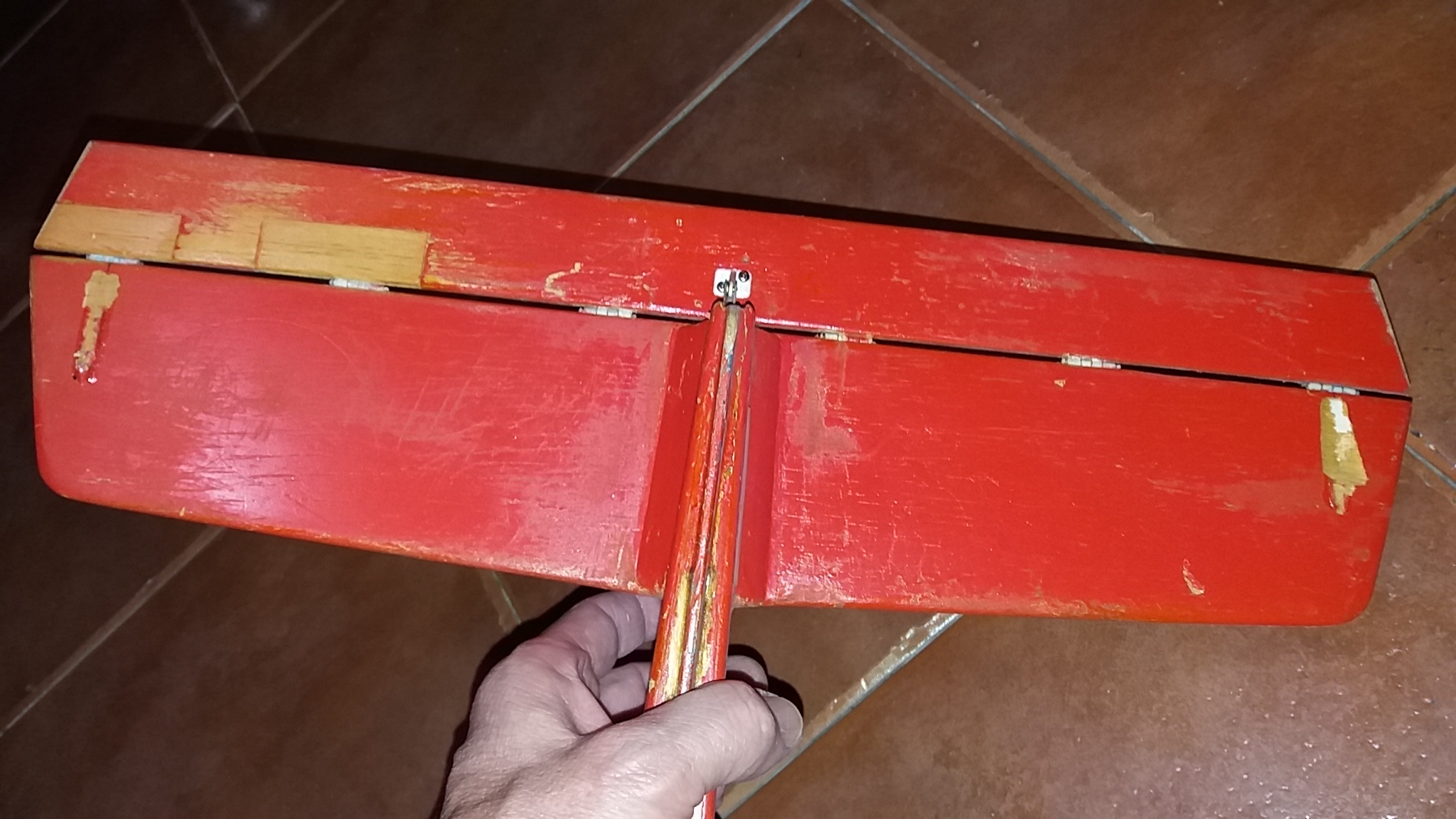

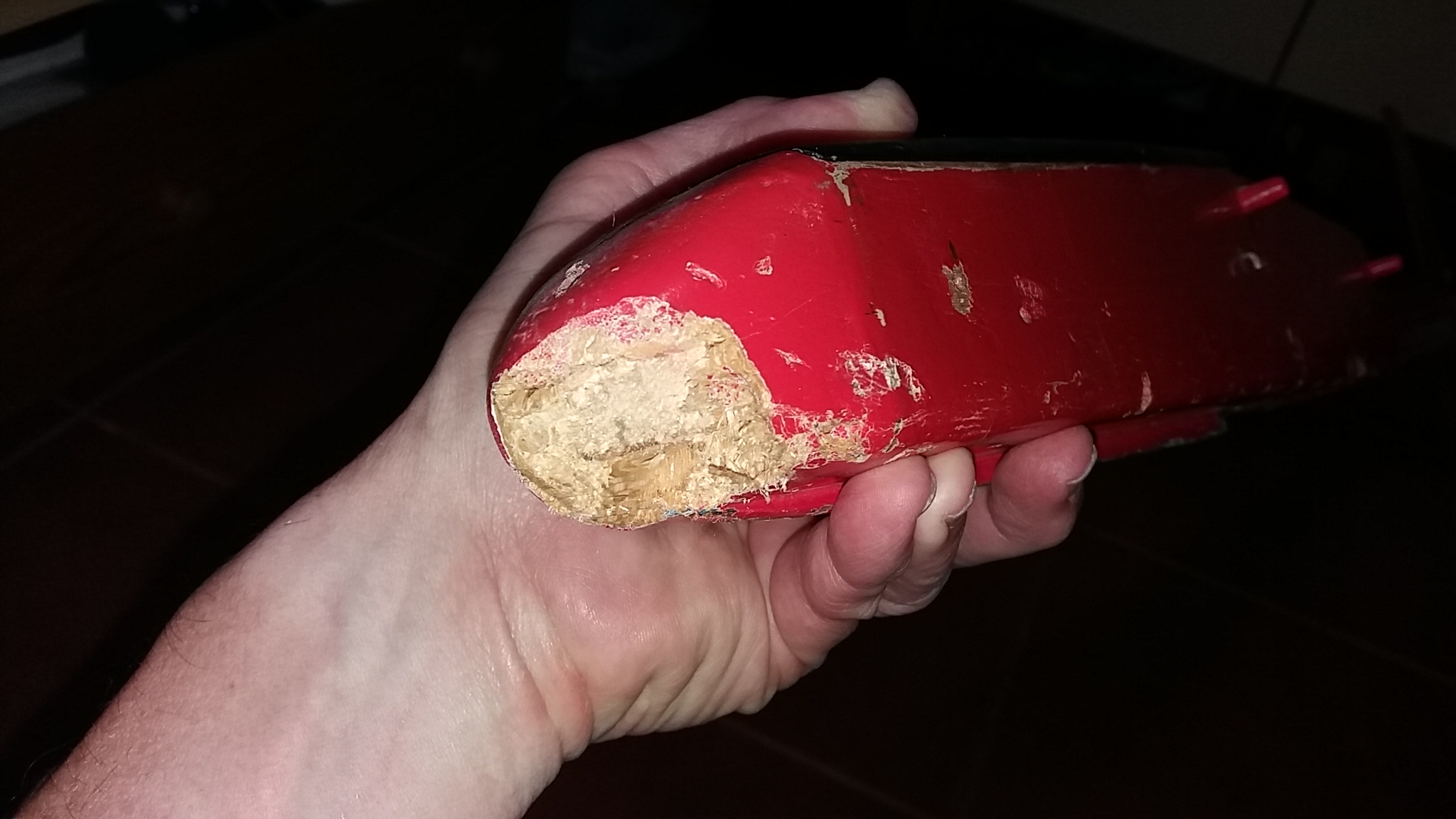

Dejo el estado actual del fuselaje, me va a dar mas trabajo que las alas, pero poco a poco. Tengo que quitarle los tacos de madera que puse para sujetar un tren de aterrizaje que tuvo de cuerda de piano de 3mm, rehacer el morro, etc. Por suerte dentro estaban las bayonetas originales de las alas y todavia hay un servo futaba de la epoca.

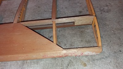

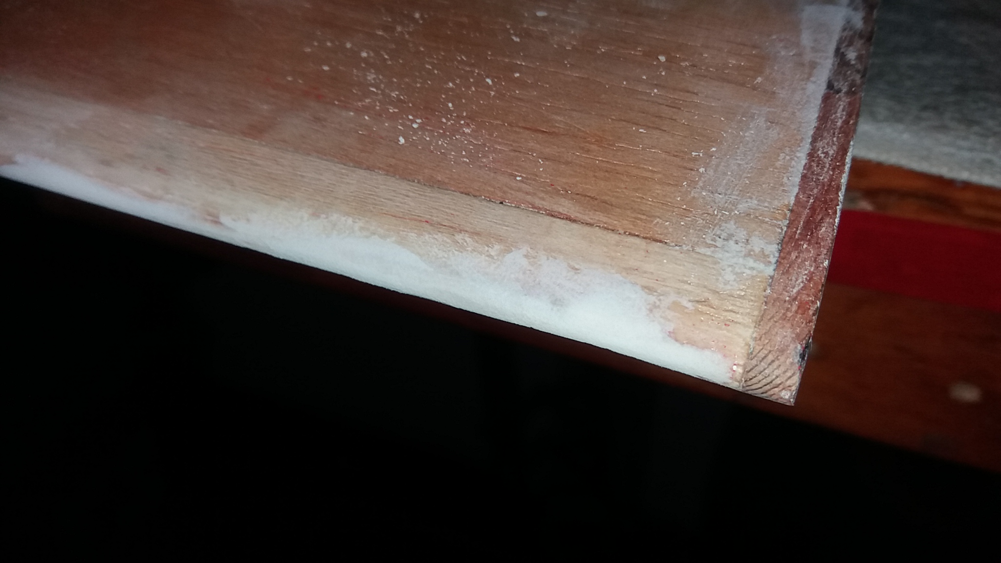

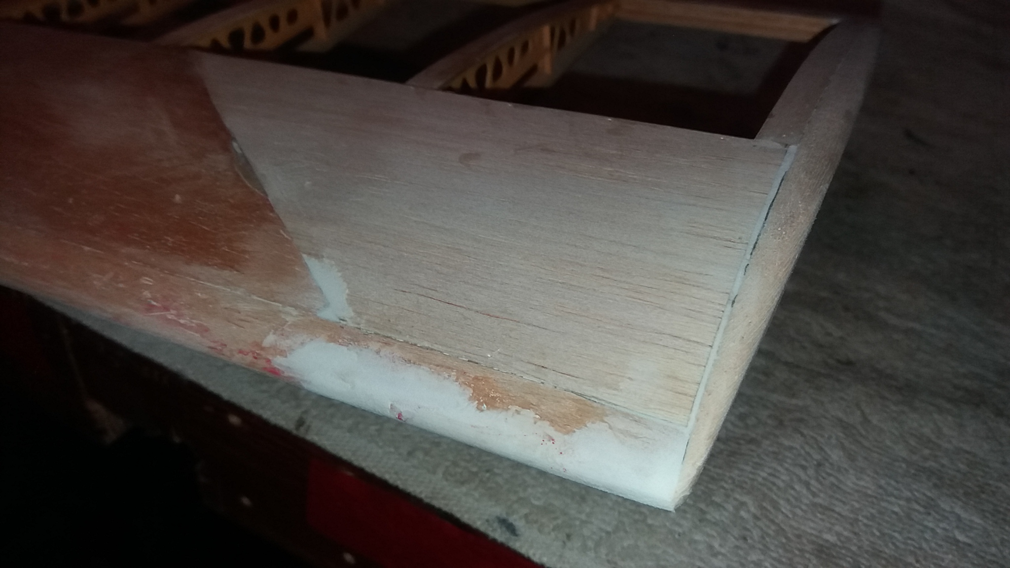

Ya he lijado las alas para igualar los arreglos y masilla, pero tampoco es un lijado profundo, luego remate con lija muy fina y la superficie ha quedado muy lisita, ya veremos como salen las pruebas del oracover

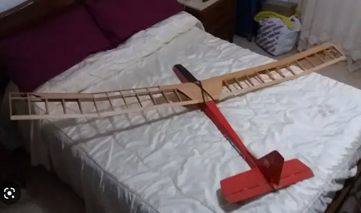

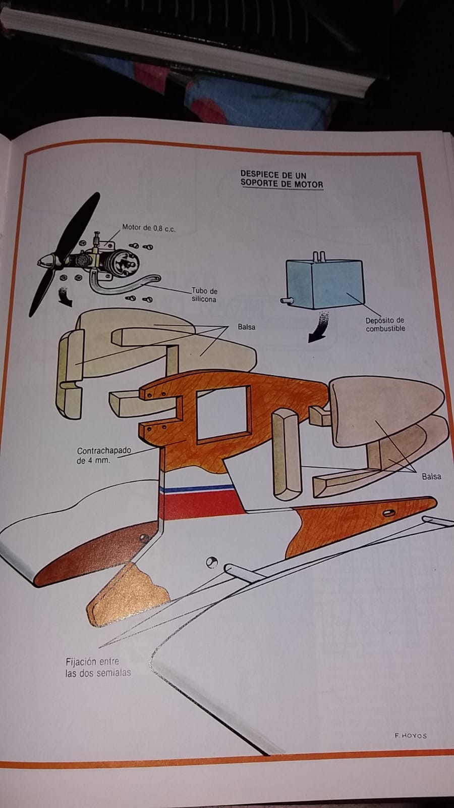

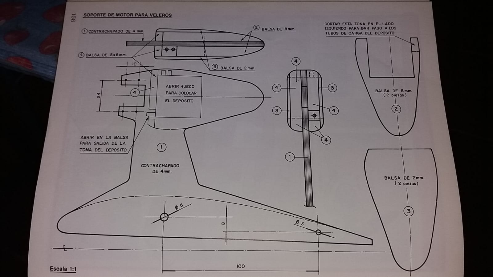

Si, pero no en el morro, lo pondre entre las alas con una cabana, como se hacia antes, asi se puede dejar el avion original y ponerle el motor si se quiere. Tengo la cabana hecha pero era para un O.S. Max 15 y esta vez hare una para motor electrico.
La original de la epoca era para un cox .8 pero los que lo volaban asi decian que era demasiado poca potencia y subia muy despacio. Además el motor solo se paraba al acabar el combustible, no habia control de acelerador.
Dejo las fotos y plano que venia en la enciclopedia del aeromodelismo y radio control, que recuerdos cada vez que abro algun libro de esos.
