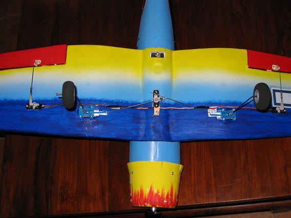

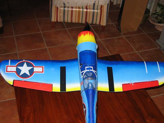

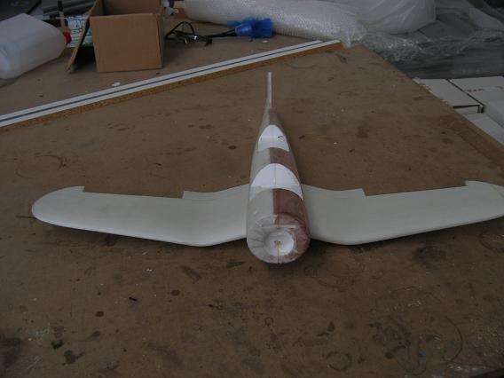

A falta de la cronica, que escribire el lunes despues de este fin de semana. Pongo el resumen de Afotos, mo voy a llevar una camara e intentare rodarlo...
fiesta 007.jpg (51.23 KiB) Visto 928 veces
fiesta 003.jpg (27.66 KiB) Visto 886 veces
fiesta 001.jpg (28.96 KiB) Visto 910 veces

Pue eso,
lo lace con la mano y motor a tope, bien,
giro a izquierda y estable lo trimo y en vuelo horizontal hace un estraño
¿interferencia o servo mal? paro motor y planea poco, realmente poco.
motor a medio gas y a pista.
El tren retractil no aguanta los 600 g y zas mil trozos ( tren).
Solo se ha roto el tren y la sujecion de las alas, bien a casita a reparar.
Creo que le voy a poner un tren fijo.
