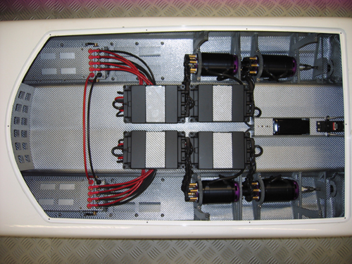

habia un post, pero no lo encuentro en el que habia uno electrico igual o mas grande, hice hasta los calculos de costos y salia una barbaridad.
llevaba 4 lener de medio kilo de peso cada uno, hechos especiales para el , de forma que se montaban 2 motores en linea pues el salia por delante y por detras del motor, se unian con un cardan y lograban mas torque y fuerza. asi que llebaba 4 motores los mas gordos de lener. 4 reguladores shulset de 400Am. hasta las varillas del timon eran hidrauldicas y caras.

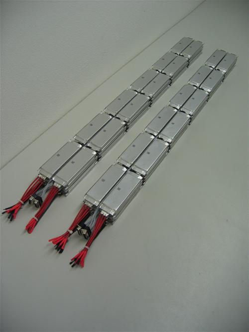

y ya de baterias ni te cuento hechas a medida dentro de una carcasa de carbono y mil cables todos en orden.bateriar para llenar una mesa de billar

PUES TODO ESE DIERO AL FINAL PARA QUE SE QUEME JUAS JUAS JUAS.... :cry: :cry: :cry:

Lo que yo decia, demasiados cables para que uno no quedase suelto.1 motor 1 regulador 1 bateria, tres problemas posibles.
4 motores, 4 reguladores y 96 baterias Kokam 5000 ( 12S8P ). son un monton de posibles problemas.
Que lastima eso ultimo no lo habia visto.
