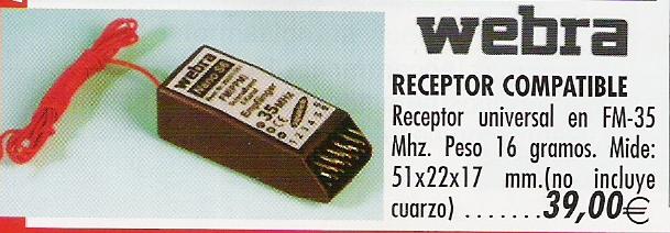

Ya que tengo que comprar un receptor, por que el otro pasó a mejor vida, que os parece este, es pequeño y pesa muy poco, ira bien con la futaba? es de fiar?
