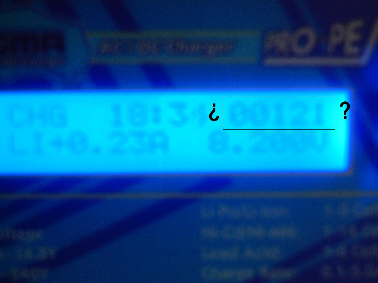

hola amigos, me acabode comprar el cargador!! Pero tengo una duda y no encuentro nada en el manual.
He nprobadoa cargar 1 pila de ni mh de 2600 mah a 2 amperios y mientras carga aparece arriba ala derecha un contandor conh muchos ceros que va aumentando la cifra; y no tengo ni idea que es.
Ademas, cuando termina la carga pone en la linea inferior de la pantalla 100 mah? nose que significa, xk la pila en si tien de capacidad 2600y la estaba cargandoa 2000 mah.. :s
Haber si me ayudais xfa!!

#480775
Es la cantidad de carga que le has metido a la pila. Si lo pones a cargar a 2 amperios al cuarto de hora te marcara 500 mAh, a la media hora 1000 mAh, a la hora 2000 mAh..... cuando llegue a 2600, mas o menos, significara que la carga se ha completado.
Edito
Lo de la linea inferior no lo habia leido. Ahora mismo no estoy seguro al 100% pero yo diria que es la carga de mantenimiento que deja el cargador para que la bateria se mantenga en su nivel sin descargarse.

Weno, aqui os pongo una fotito ( tela de mal exa..lo siento) del display que nose que indica.
Otra cosa es que, en el lateral del cargador tiene un conector hembra con 3 terminales metalicos y no tengo ni pajolera idea de para que sirve. Haber si me ayudais!
Graciass!

Eso quiere decir que en esos 18 minutos y pico el cargador le la "metido" un total de 121 mAh a tu batería hasta que la ha detectado cargada.Esta cifra se puede ver en otro de los menús más adelante.Lo veo y te lo digo.
