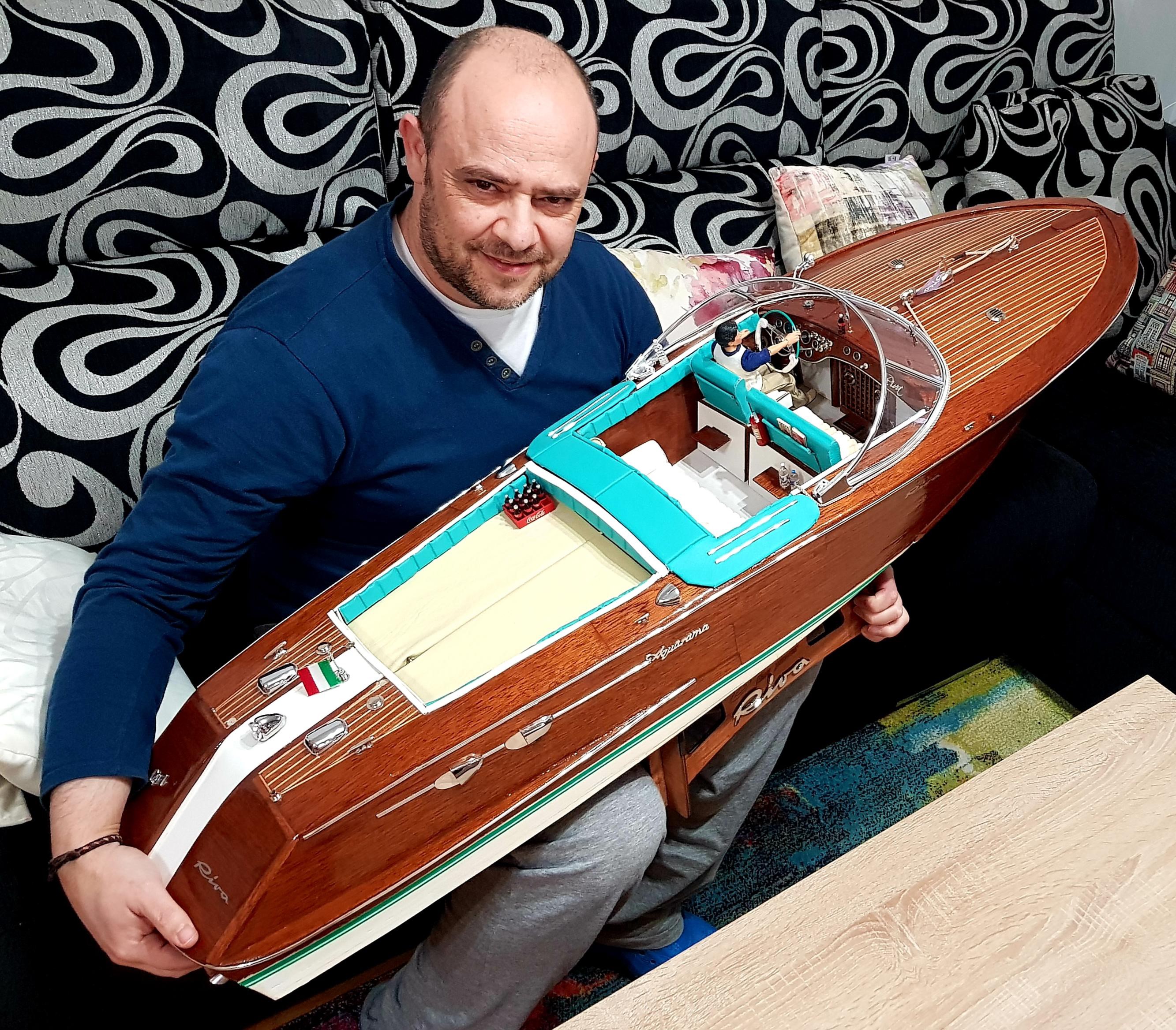

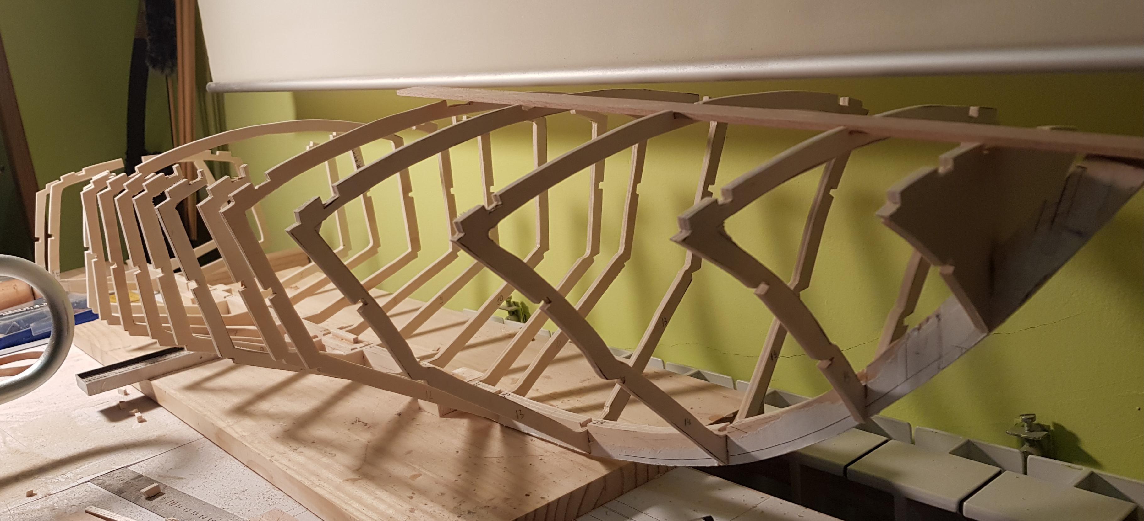

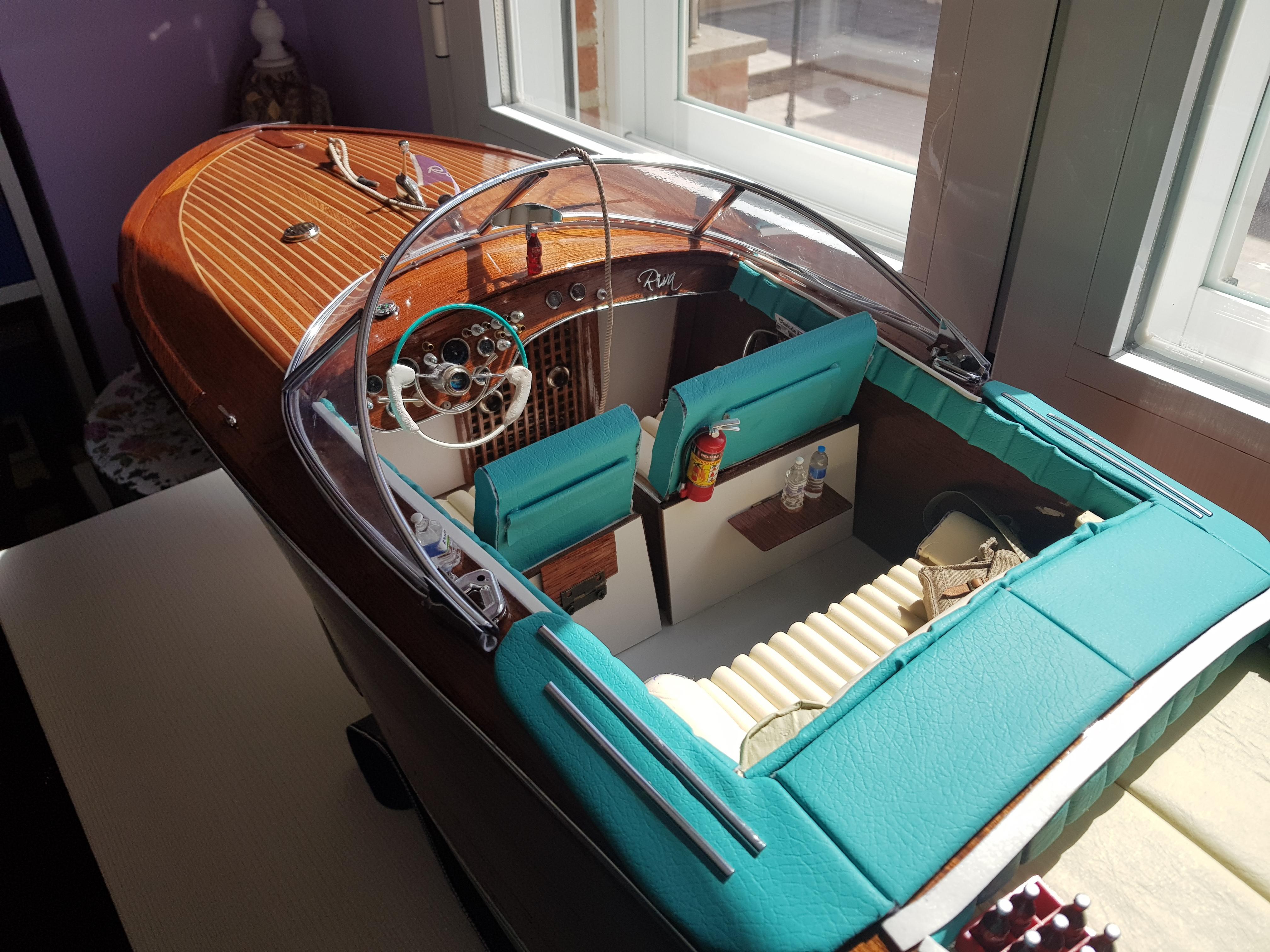

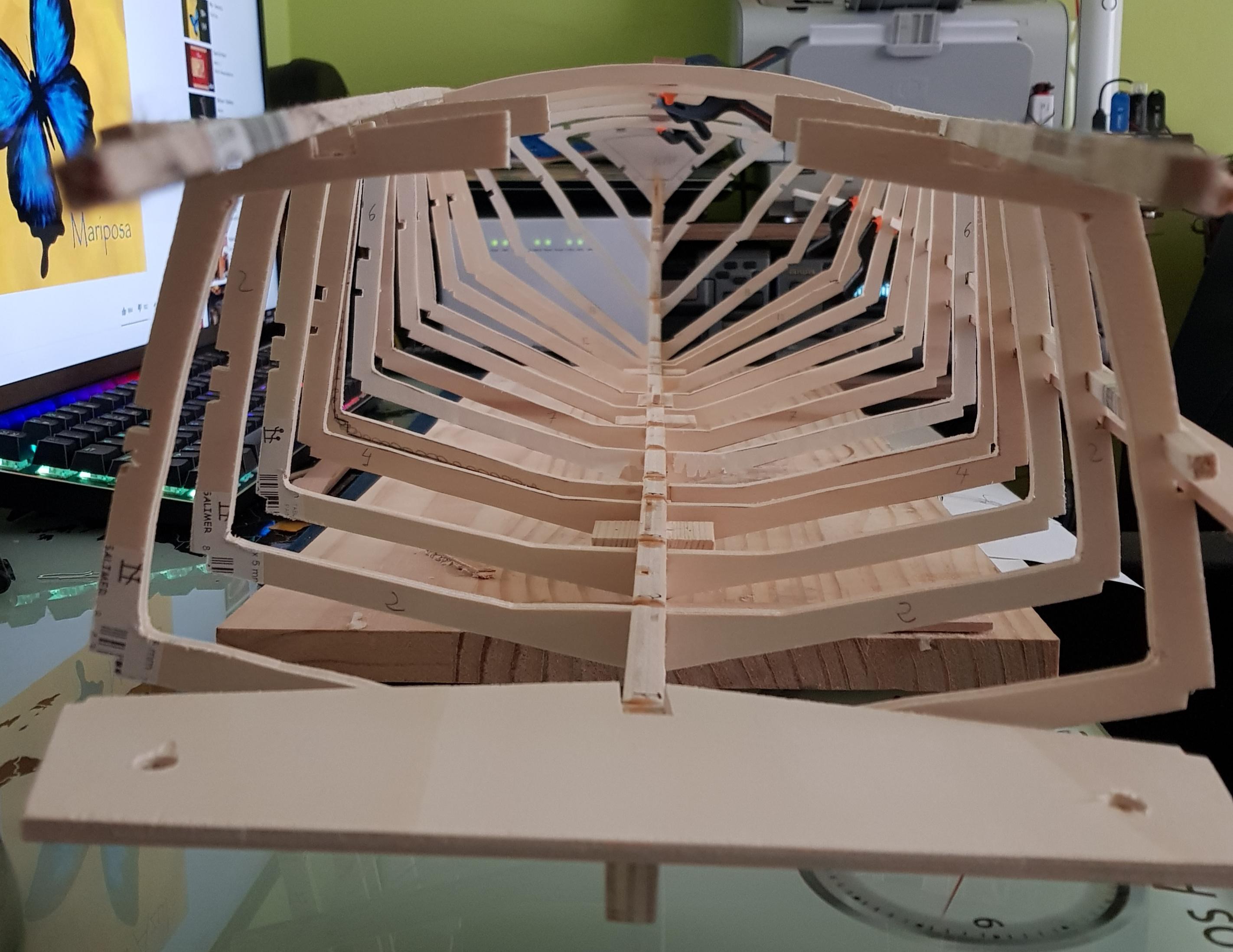

Buenas a todos...

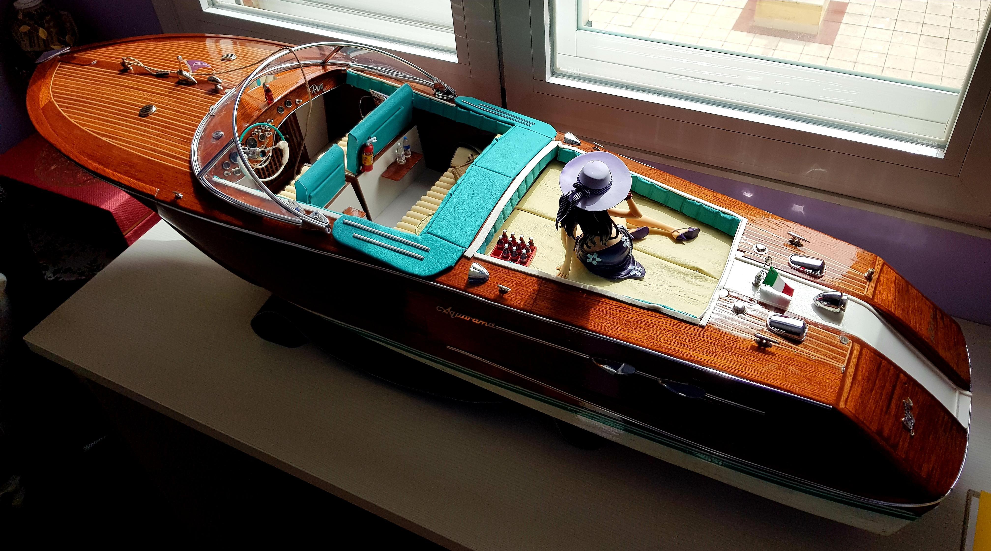

Despues de casi 2 años de trabajo....os presento el proyecto que finalicé hace unas semanas...
Se trata de una Riva escala 1/7 con 130cm de eslora, [/img]construida mediante las cuadernas sacadas de un plano por internet y a base de fotografias...doble casco de caoba y tilo, y con el equipo RC siguiente: 2 brushlees jacket de 1000kv, dos ESC fycolor water de 50A, bomba de agua para refrigerar el equipo, luces de navegacion, bocina, para brisas realizado con perfil de aluminio y metraquilato flexible, asientos y tapiceria de polipiel en dos tonos, sistema de sonido motor V8...y un sin fin de historias....os dejo algunas fotos del acabado y del proceso de construcción. Espero que os guste y os animéis a embarcaros en este barco Italiano...es una pasada ver como coge forma...saludos.
