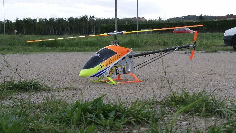

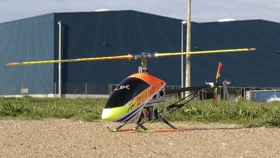

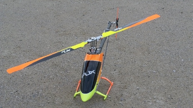

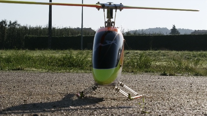

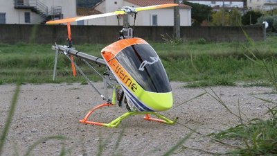

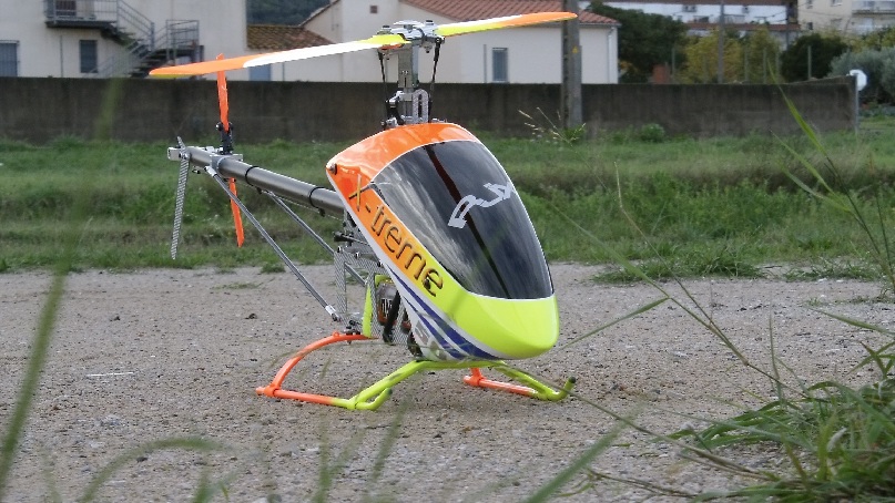

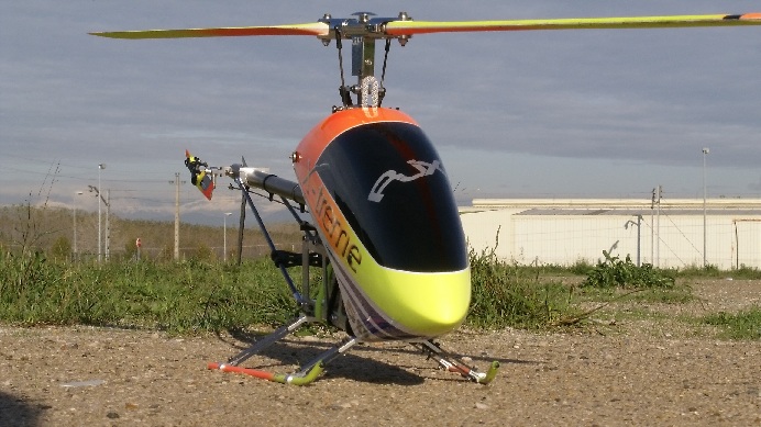

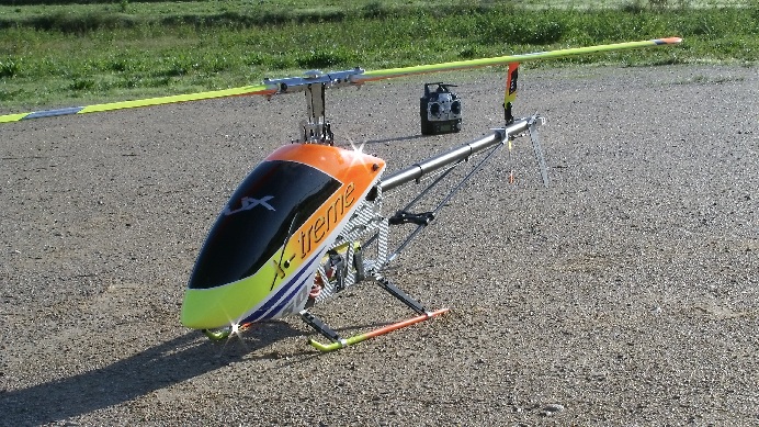

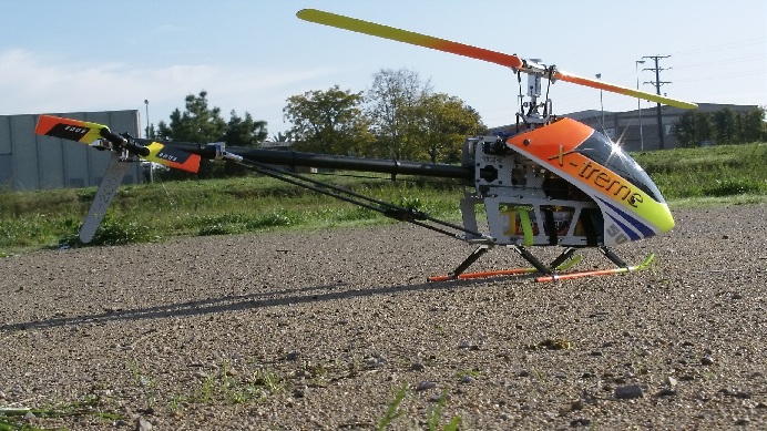

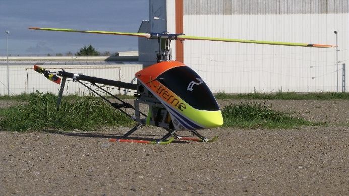

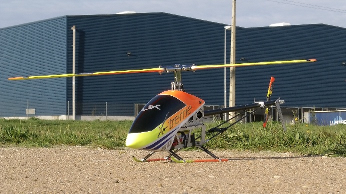

Bueno, recientemente tengo en mi haver este bixo, llevo ya casi 1 mes poniendolo a punto y ajustando todo para que vaya como va, a tope!!!!! el bixo es algo pesado "4200kgr. con baterias 12s 3700mah 25c", con motor de 500kv scorpion hk3, y piñon de 10t con corona 100 dientes, vairador jive 80Hv, servos align en ciclico y savox en cola, de momento aguanta y mucho lo que le eches, los revers aguanta pero que muy bien, aparte de lo cañero que va a 12s y con el scorpion que me da picos de 4600watios esto no cae ni queriendo tios, vamos que en un vuelo y machandolo a tictocs en todo el vuelo solo sufren las baterias jejeje.
De entrada le tube que meter un mod a la cola, ya que tal como anda de serie me patino enseguida el torke de cola, pero eso girando el rotor de cola se soluciona rapidamente, ganando torke en ella, osea que haciendo lo mismo el rotor de cola tiene que hacer menos esfuerzo, claro que yo......jejejeje....eso de menos esfuerzo no a sido asin, esto me a servido para apretar mas si cabe al bixo, siendo mas agresivo en los canvios de cola y en los funnys, que es donde mas se resiente un bixo en pleno vuelo, ahora me toca ver asta donde aguanta toda la mecanica "desgastes de piñones basicamente", las coronas aguantan bien, la unica pega la corona de arrastre, se dasgasta bastante mas que la principal, vamos que la principal ni se inmuta del esfuerzo, pero la corona de arrastre si, ya que el piñon que engrana para dar torke a la cola es metalico y poco a poco se lo come, no se si asta cierto punto ya que le faltan vuelos para saver eso, de momento queda ahi, de todos modos es un muy buen bixo tanto para vuelos sport como para cuelos 3d agresivos...pero muy agresivos jajajaj.
Bueno ya ire colgando mas informacion de este bixo, a medida que vaya apretandolo mas y mas, dejo algunas fotos y videos para que podais ver la progresion de todo....si alguno esta interesado que no dude en poner lo que sea, y si alguno tiene dudas o le surgen problemas con el que lo exponga y miraremos de echarle solucion.
