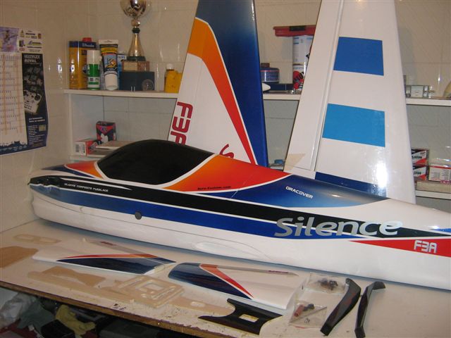

Este es el portador del desdichado motor con su miembro reducido, para poder penetrar en su pequeña guarida.

Michelfly no puedes modificar el tunel del avión para que te entre el escape?
Yo en un Genesis tenía el problema de que la pipa no me entraba por unos 10 cm, ya que parece que está pensado para la pipa del YS que es mucho más corta y yo montaba el 140.

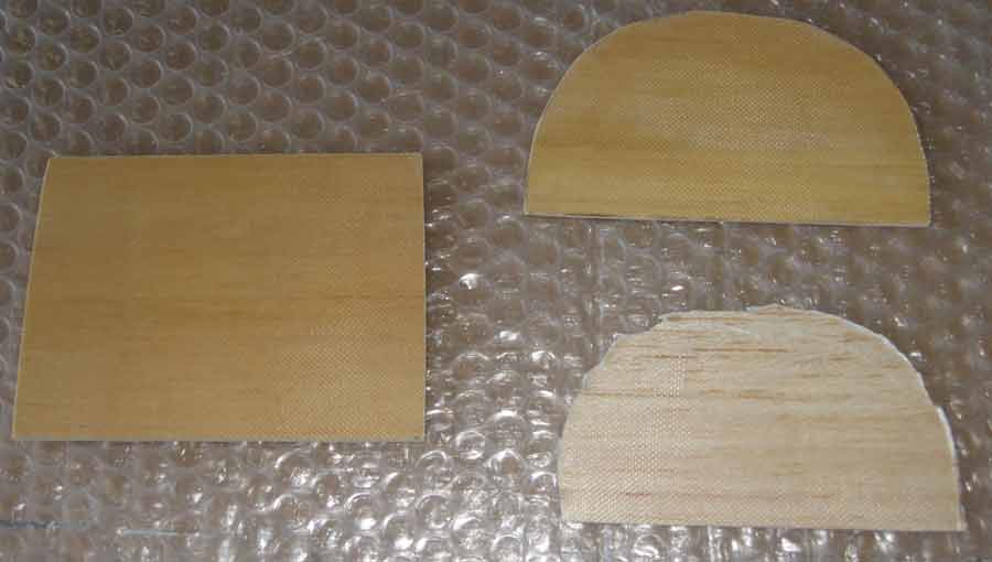

Lo que hice es quitar la madera que cierra el tunel con el piso del fuselaje, alargar un poco el "suelo" del fuselaje y luego cerrar más atras el tunel con otra madera enfibrada.
No encuentro las fotos de como quedó, solo he encontrado la foto del trodo que quité y el nuevo para poner en el tunel y en la base.

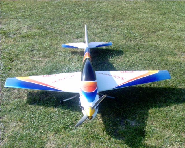

Por Michelfly
#535202

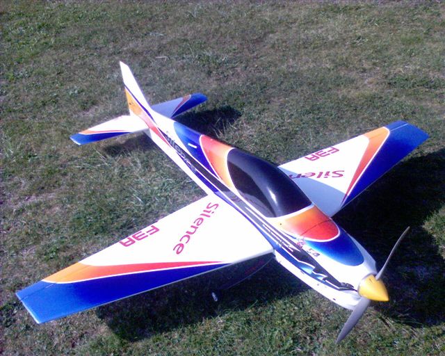

Este es el avion que no acepta los resonadores largos.
Por Hialpha
#535632
Es precioso. Tiene una pinta estupenda.
Que lo disfrutes muchos vuelos.
Yo lo llevaba con la 17x12 y resonador estandar. Para resonador corto, prueba con 17x10 o 16x12.
