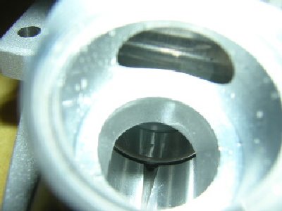

Hola a todos
Esta es mi modificación en el carter del motor para lubricar el rodamiento por el interior.
De momento llevo muchos vuelos y sin problemas.

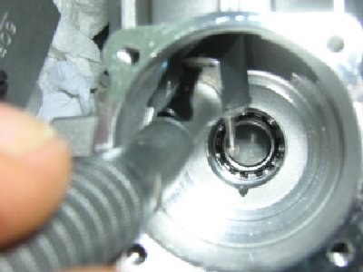

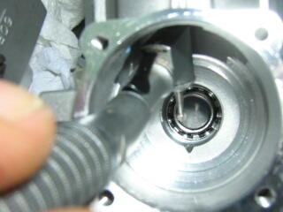

Por JR
#109344
otra foto
