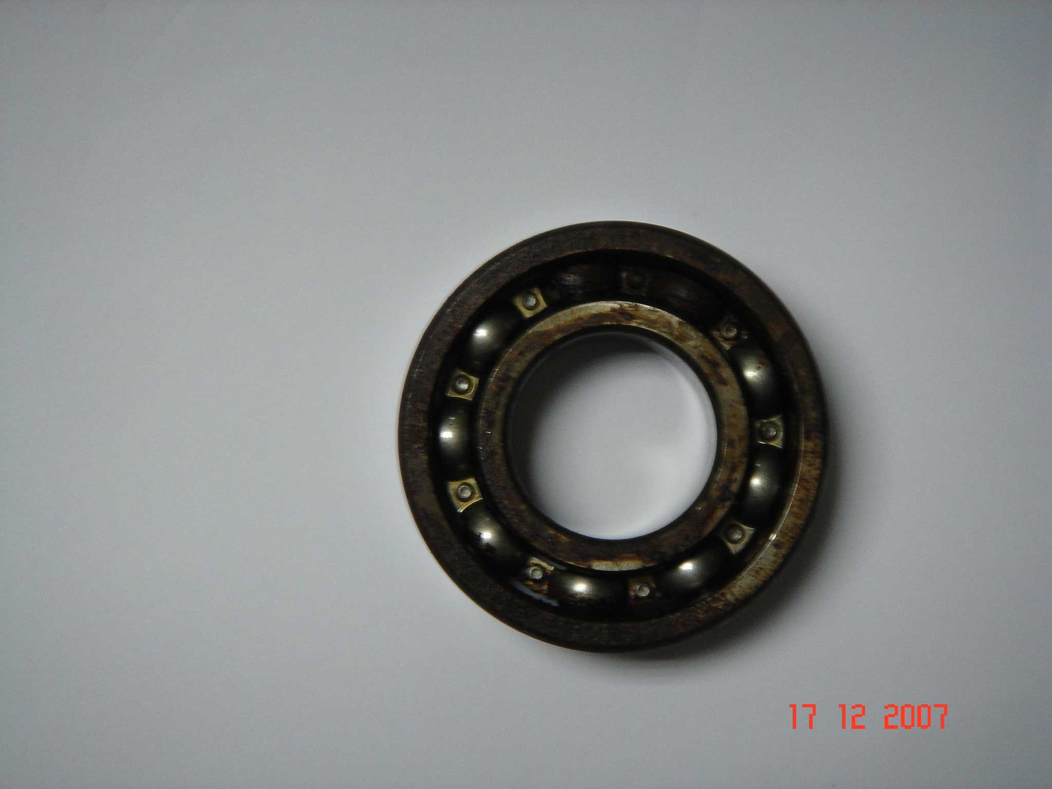

Por AntonioE
#593846
Os parece normal que el rodamiento grande del 160 esté asi despues de, tan solo 10 vuelos?
Solo uso aceite Klotz 15%, nitro 5% y metanol.
Por jose antonio sanchez
#594988
si no hace tiempo que lo tienes seguro que ese cojinete te vino ya oxidado de la tienda segurisimo, a no ser que tu lo tengas en casa sin darle uso.
aparte de los consejos que te da mmp, que tiene razon en todo, yo te daria otro, tira ese cojinete a la basura, este como esten las bolas y railes.
que tal ya ponerle unos de ceramica en vez de acero inox?
yo la verdad que vuelo con el mismo combustible que tu y no tengo ningun problema, asi que el tipo de aceite descartalo, yo la verdad que como me sobra potencia en los aviones donde llevo los os 160 lo vuelo siempre al 20% de aceite
