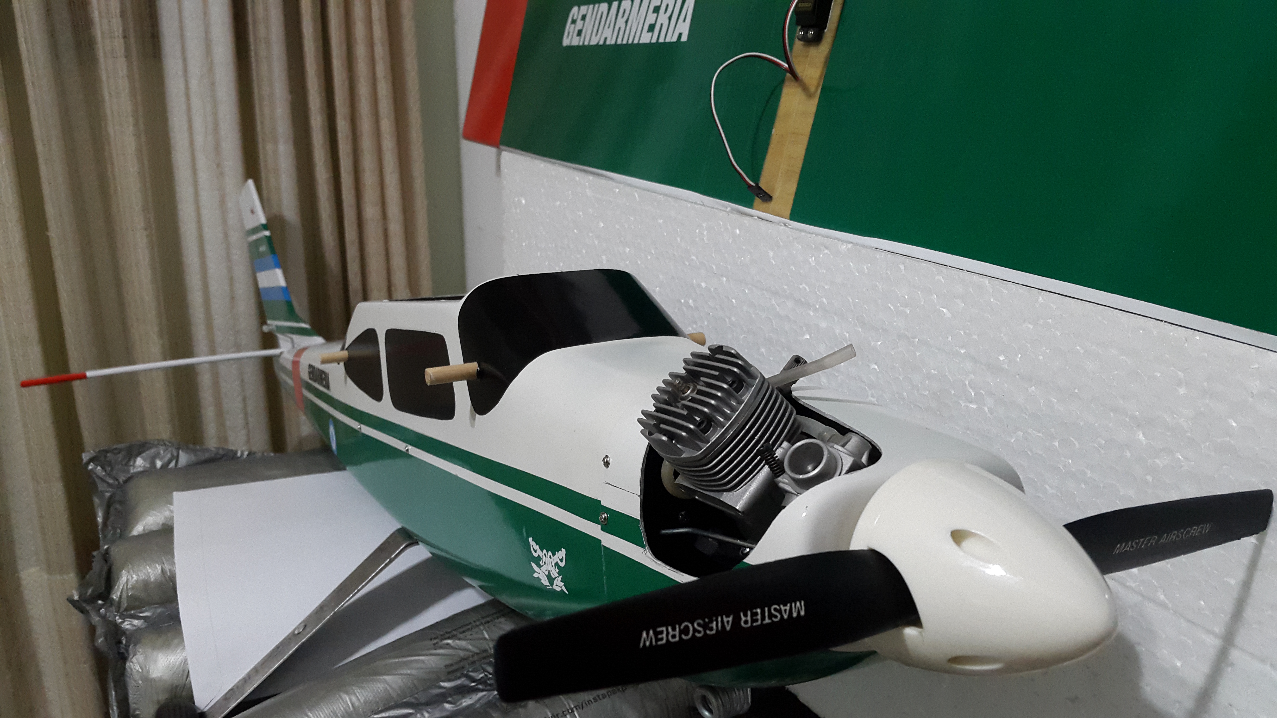

Hola a todos, en ésta oportunidad les quiero mostrar como estoy rodando, asentando o aflojando un motor O.S. .40 MAX FX que he montado en un entrenador Cessna 177 Cardinal.

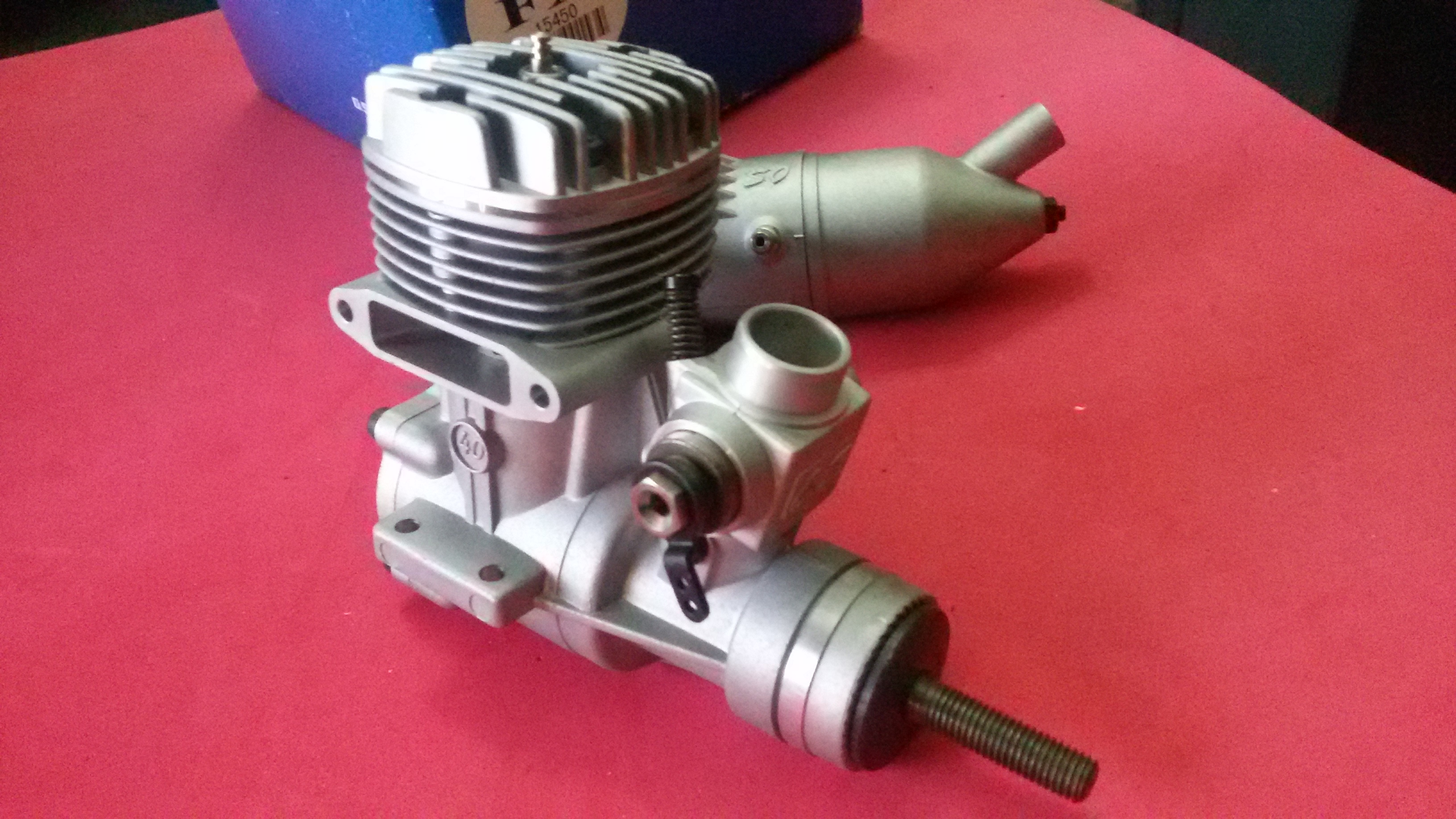

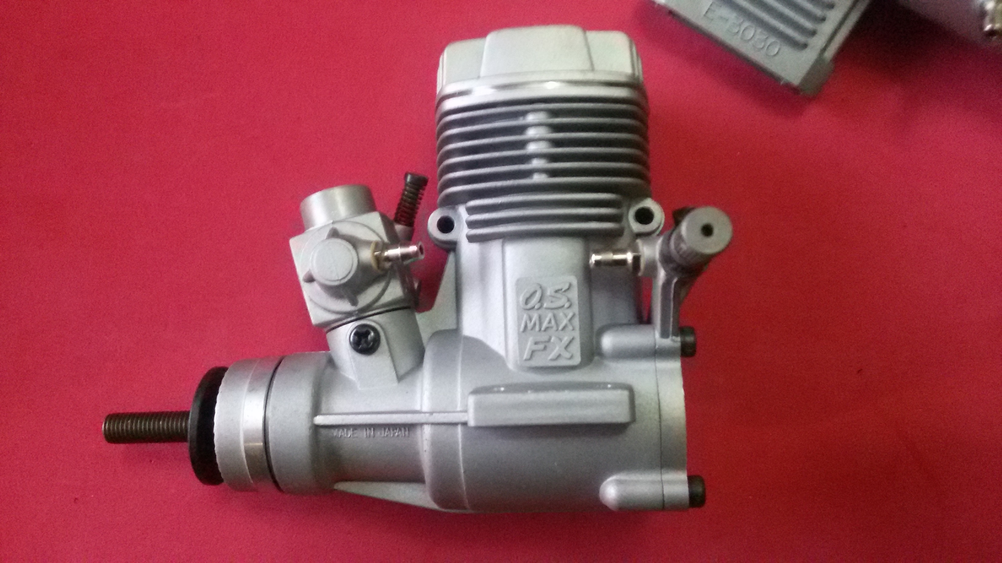

Espero que les sirva, es mi humilde aporte para el foro, he subido unas imágenes para ampliar ya me dirán cómo se puede mejorar este método que con seguridad habrá mucho para enriquecer el artículo, muchas gracias y buenos vuelos.
