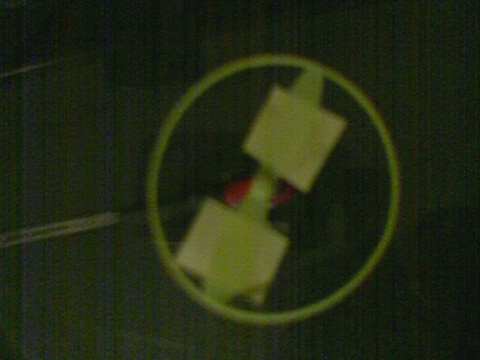

Bueno en vista de los problemas de avance y retroceso que tiene el heli de carrefour y despues de darle muchas vueltas al tema llegue a la conclusion que la mejor solucion era la siguiente para intentar que consiguiera ir hacia adelante y atrás.
Corte de una cartulina fina pero fuerte dos trocitos rectangulares del mismo color que la hélice (solo por estetica lo del color).
A continuacion procedi a pegar estos trocitos a las hélices para que asi al girar mandara mas fuerza al tener mas campo de accion.Una vez bien pegados a las helices y despues de cargar a tope la bateria procedi a la prueba de fuego con mucha ilusion por cierto y los resultados de la prueba son estos:
Doy gas y el heli empieza a elevarse tendiendo a girarse a un lado lo cual corrijo con el mando hasta dejarle en estacionario sin problemas,una vez quieto procedo a darle para avanzar con suavidad pero desilucion mi heli no avanza le doy a tope para avanzar y nada lo unico que hace es perder algo de altura debido a que estan funcionando los dos rotores,prueba a retrocerder y nada exactamente igual,aun teniendo las helices mas anchas el heli no se mueve.
He leido que alguno de vosotros forzando las helices un poco habeis conseguido que avance algo aunque lento,yo hice eso primero pero no me dio resultado y con este invento tampoco,aun asi cada heli es diferente al otro,quiero decir que aun asi probeis vosotros a los que le funciona el retorcer las helices pues pienso qu si os funciona asi si añadis la cartulina quizas el vuestro si avance mejor,el mio desde luego no.
Al final eh llegado a la conclusion de que el helice trasero lo trae mas de adorno que otra cosa pues tal y como biene de fabrica el motor de cola no tiene fuerza suficiente para cumplir con su mision y de conseguir que avance o retroseda lleva a un consumo en exceso que hace que la bateria se agote con suma rapidez,pues el funcionamiento de los dos rotores a la vez es demasiado consumo para la bateria que trae.
Bueno es mi conclusion despues de las pruebas,yo no consigo que avance y retroceda y ya no se que inventar la verdad,en el video comercial se ve muy bien que va para todos lados despacio pero va,pero yo no lo consigo por mas que lo intento,comprendo que por 25 euros no se le puede pedir peras a un olmo pero al menos ya que trae su rotor de cola y en la caja pone que va en todas direcciones pues que menos que funcione aunque sea despacio.
Perdonad el enrrollamiento pero es que me resulta molesto que digan va entondas direcciones en la caja y luego al menos yo no pueda salir de subir,bajar y hacer estacionario cuando deberia avanzar y retroceder.

Hola starman,
siento tu desilusión. Tu idea era buena, pero el problema será que al ponerle los trozos de cartulina al motor le cuesta más girar la hélice por lo que no es capaz de mantener las revoluciones y se viene abajo. Tú mismo estás haciendo que incremente el consumo al tener el heli mayor resistencia.
Piensa que cuando le doblas un poco la hélice estas modificando muy poco el paso de la misma. Quizás te has pasado con la cartulina.
Por otro lado, prueba a lastrarle un poco el morro a ver si así por lo menos consigues que avance.
