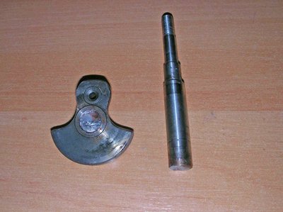

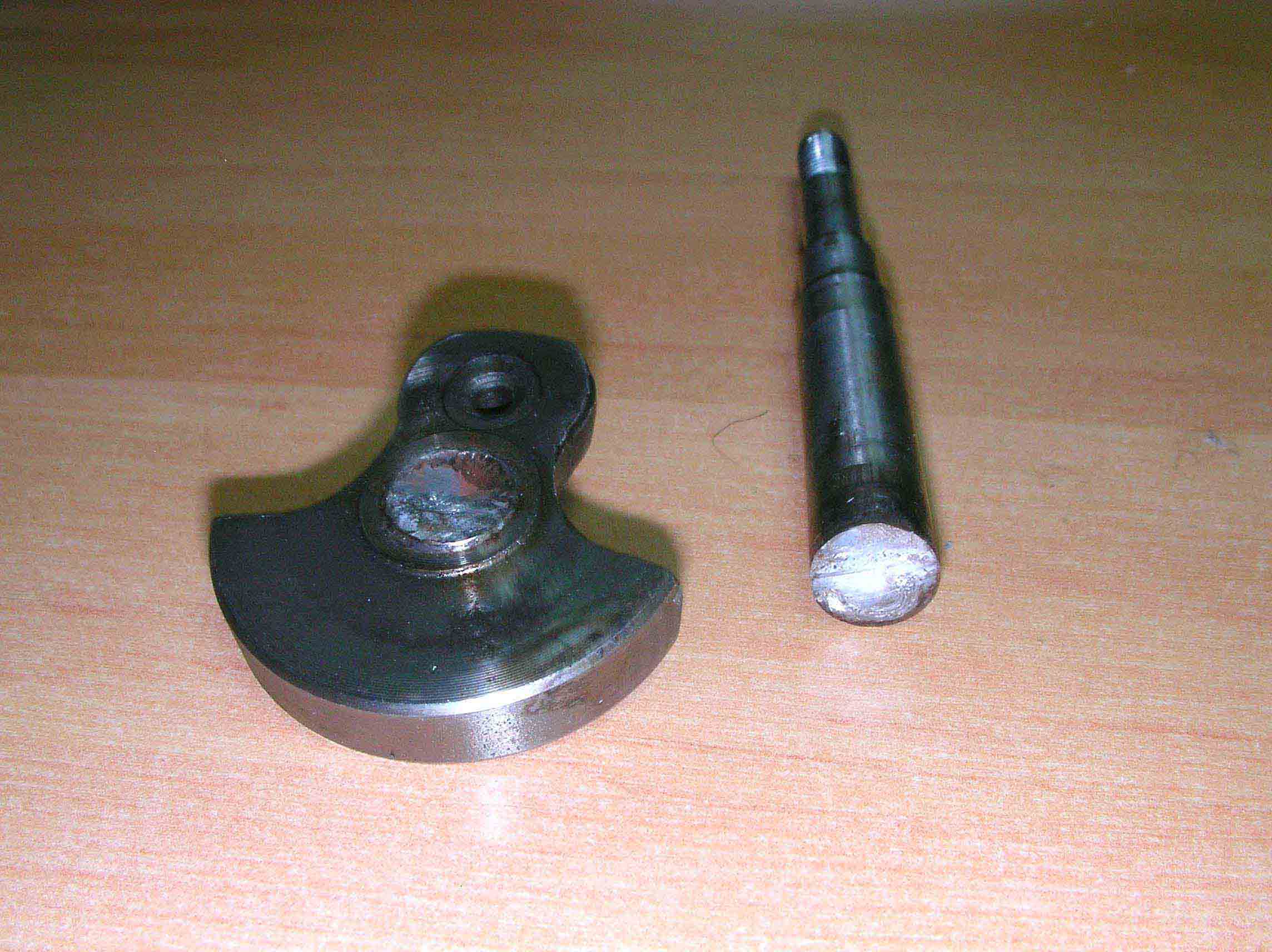

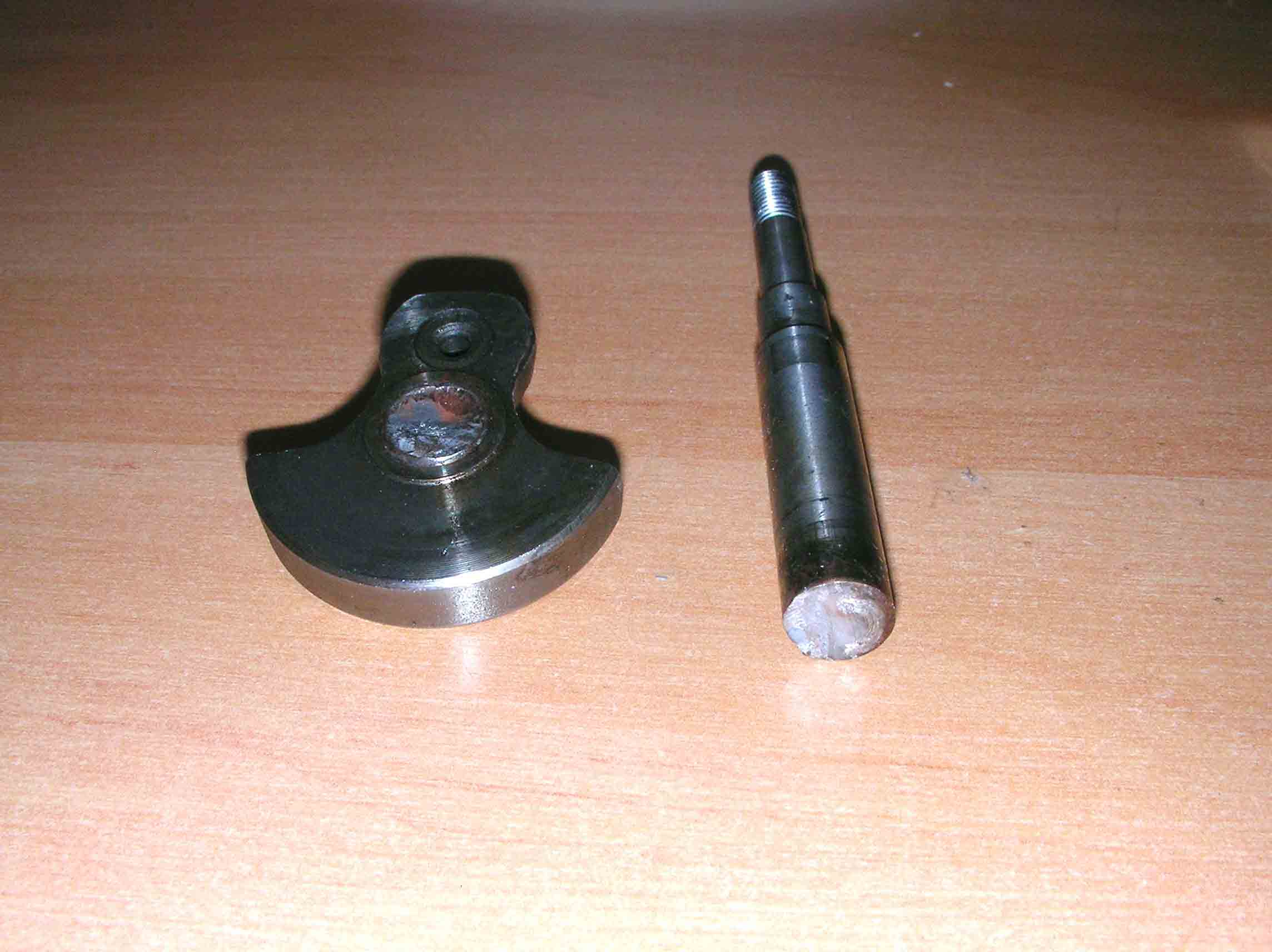

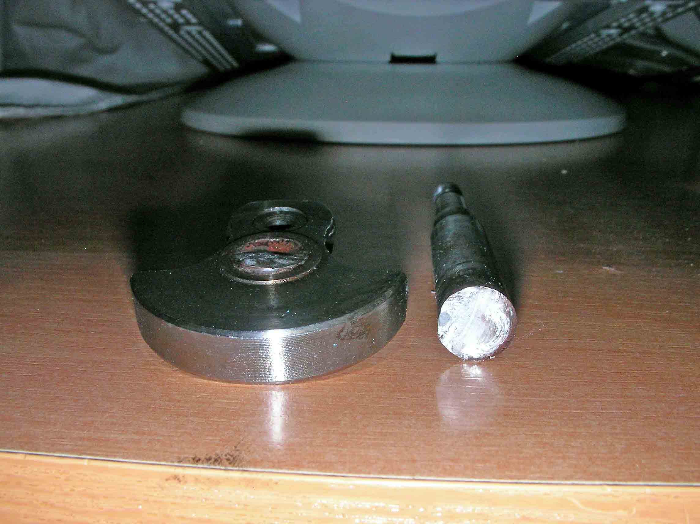

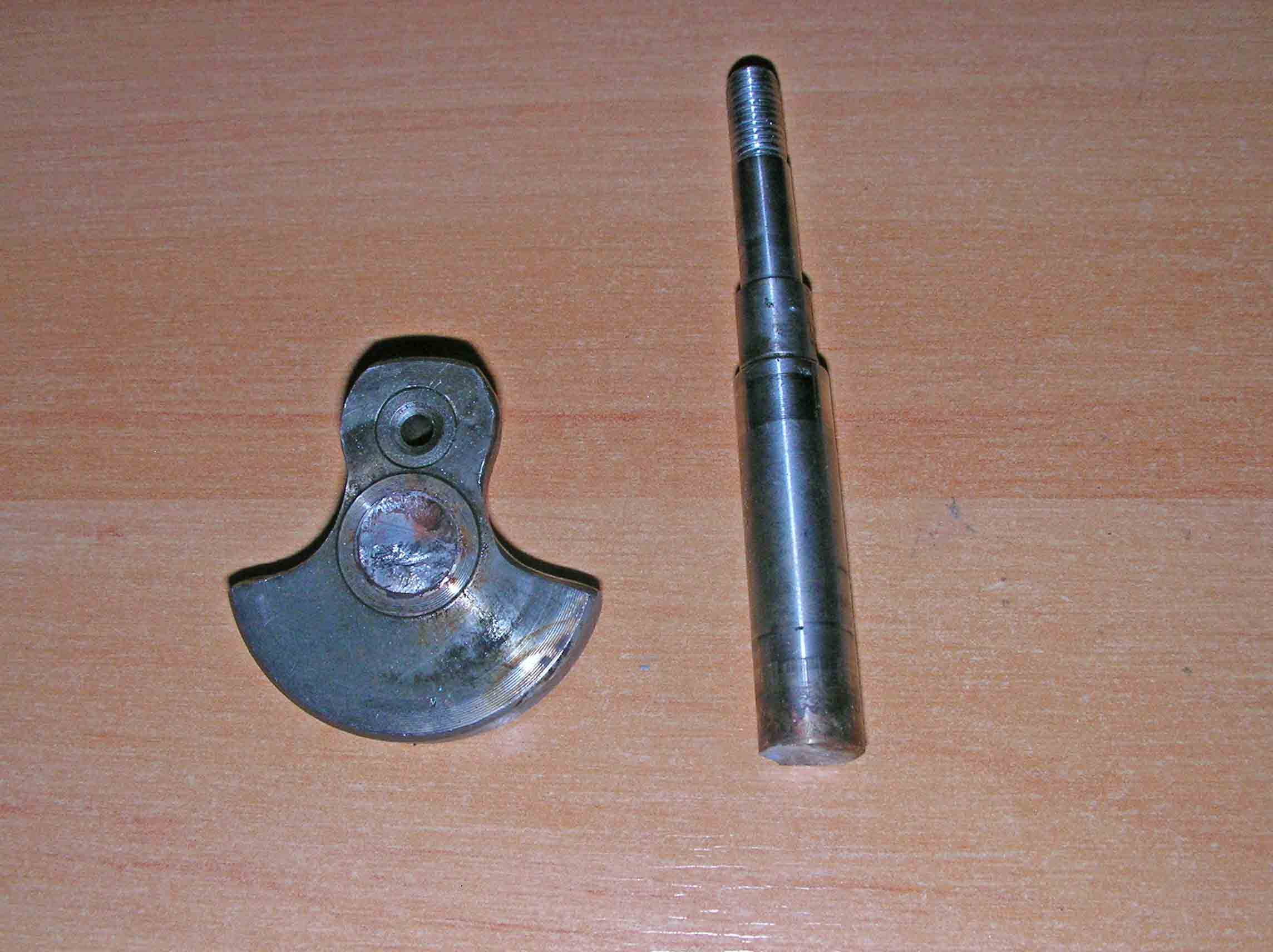

Hola, muy buenos días, os quiero expone esto que me paso hace algunos días, a ver si os parece normal.
En un 26 cc. De gasolina, que apenas llevaba gastados unos 5 L. de combustible, y unos 20 vuelos de 10 minutos cada uno aproximadamente, en el último vuelo lógicamente, en pleno despegue zas parada extraña, y morrada. Comprobé el motor y me di cuenta al girar la hélice que algo no iba bien, cual sería mi sorpresa al desmontar el motor, y ver que el cigüeñal se había partido. :shock: :shock: :shock: :shock:
Os pongo unas fotos para que juzguéis vosotros mismos, decidme si creéis que es un avería normal??????.

por las fotos parece clarisimo que es una rotura por fatiga del material, tienes una zona decolorada en rojo que puede hac¡ber sido una zona de corrosion por grieta, de ahi se reduce el diametro efectivo de la pieza, causa flexion y al final rompe, si lo tienes todavia en garantia, prueba a mandarselo

Pienso lo mismo que tú, por lo que comentas, la zona de color rojizo para mí indica una fisura más antigua.
A ver si la garantía es tal garantía, y no se llaman a andana, que decimos por este terreno.

en la foto 3 el eje parece torcido, podrias decirnos la marca del motor ? :roll:

No si estoy de acuerdo con ti canduxa, pero sigo pensando que es una cosa puntual, o al menos no he oído hablar mal de estos motores. Lo de la tercera foto, debe de ser efecto óptico, porque torcido no está.
