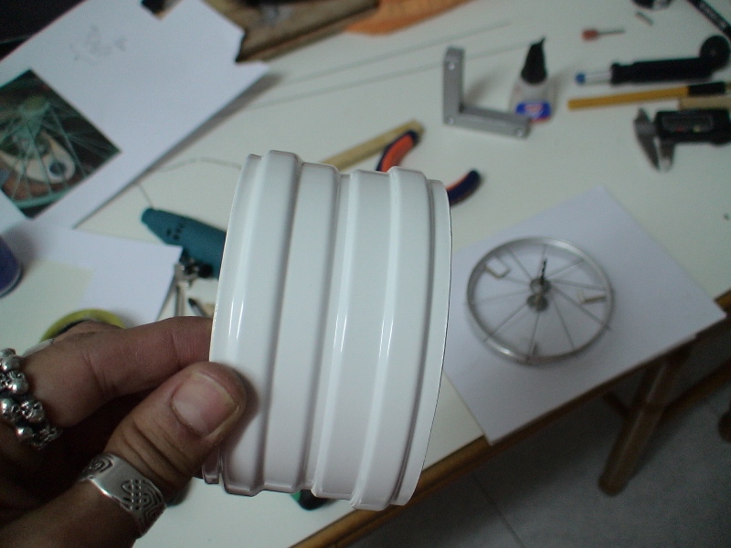

Parto de un tubo de aluminio (quería que fuese de aleación férrrea para hacer soldadura, pero… no he encontrado) de los que sirven para hacer las reducciones de las salidas de humos de las calderas. Lo compré en un Leroy.
Este tubo lo he serrado (a mano y con paciencia) respetando la parte acanalada central. Esa arandela acanalada servirá de llanta.
A la futura llanta le he quitado el lacado blanco con un decapador químico de los fuertes...

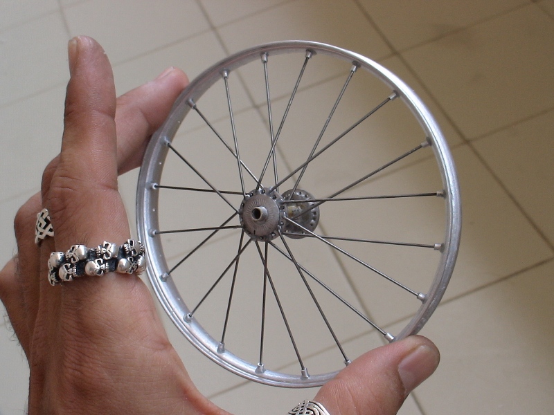

…y le he hecho 40 agujeritos de 0,8 mm dispuestos en dos líneas separadas a un lado y otro de la línea central. En las ruedas alemanas de esa época, el desfase era de 7.5 mm a un lado y otro. Cada agujero se corresponde con el espacio inter-agujero de la otra línea de agujeritos. En esos agujeritos es donde se insertan los 4 juegos de radios (40 radios en total)…
esta foto es de una fase más adelantada, pero creo que se ven los agujeritos de la llanta
…Por último esa arandela la he repasado con lima y lija para dejar los bordes redondeados y más o menos redondeados.

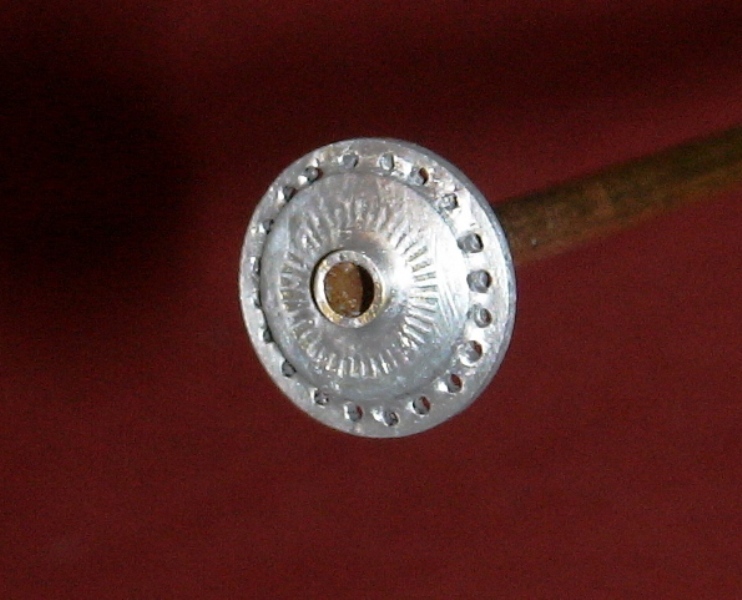

Más o menos a la vez he preparado el eje central. El eje es un tubo de latón de 4 mm (3 mm interior). A ese tubo he soldado con estaño y soplete un conjunto de 3 anillas de acero: una cónica externa, una central plana y ancha y una interna plan y estrecha. A continuación he taladrado 20 agujeritos de 0,8 mm, que serán donde se inserten los radios.
...esta es una vista desde fuera del conjunto de arandelas del eje

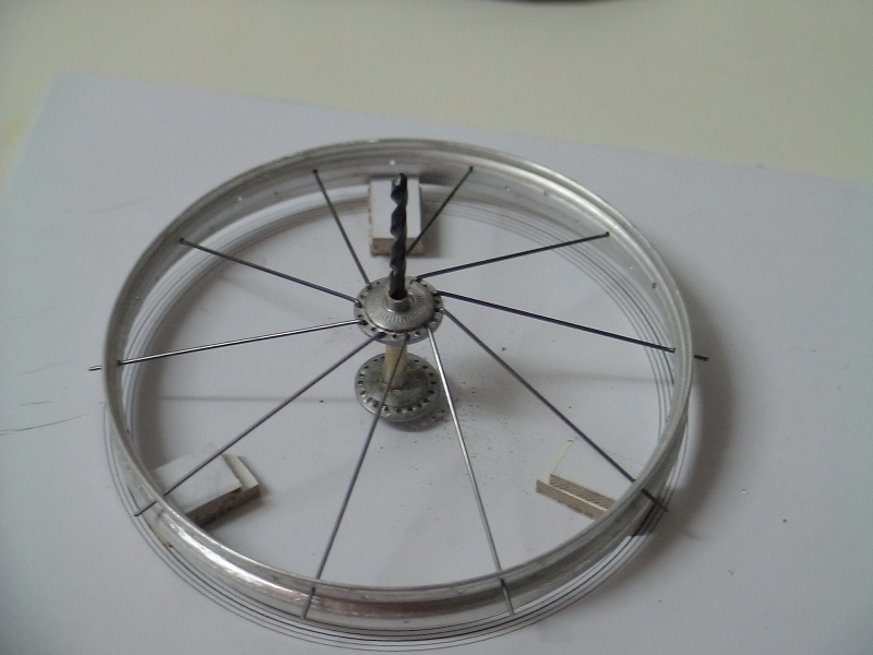

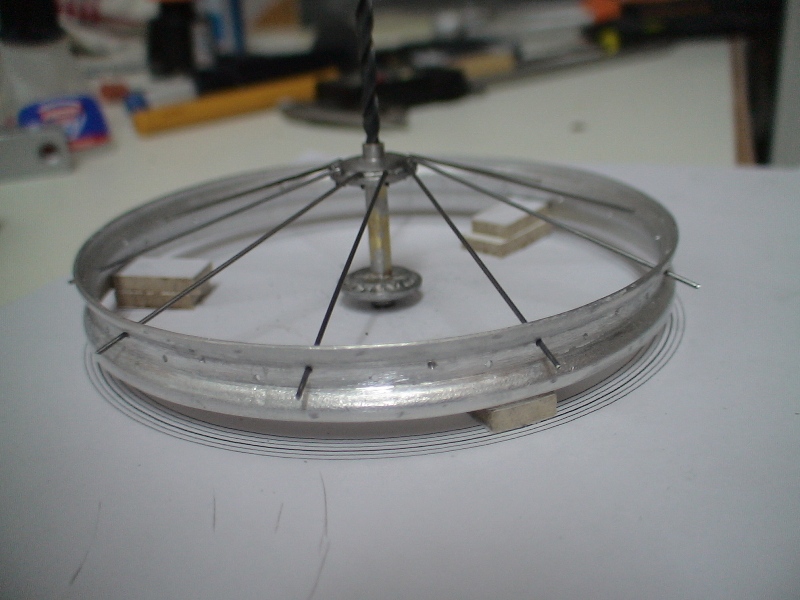

Luego he hecho un “andamio” para colocar el eje y la llanta todo lo bien alineada que se pueda y a la altura donde debe.

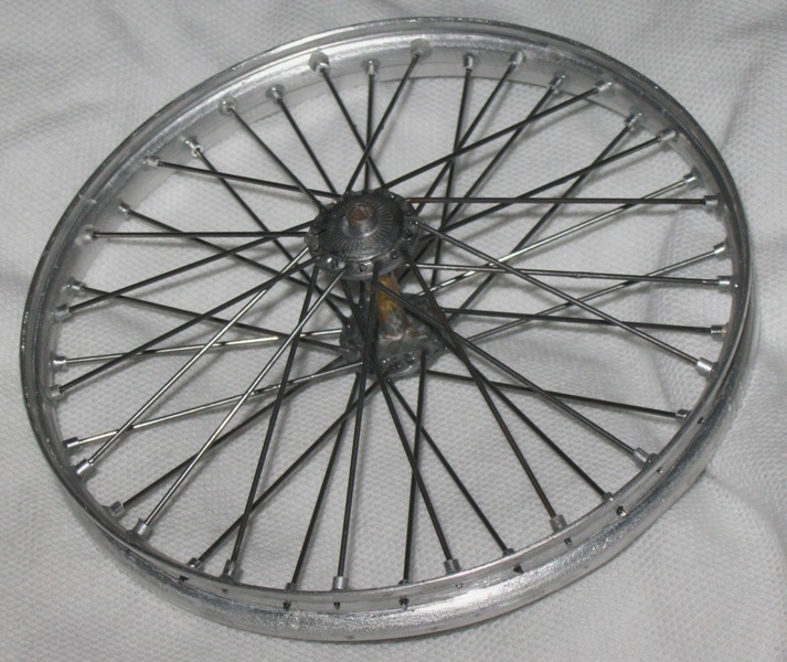

Luego he puesto el primer juego de radios (en sentido a las agujas del reloj) que van a parar a la parte externa de la arandela del eje (los radios alemanes se unían en paralelo al eje, es decir, la parte que se inserta en la arandela del eje está doblada para que quede paralela al eje). Los radios son varilla de acero de 0,8…
…los radios van pegados con epoxi tanto al eje como a la llanta. Hay unos tubitos de aluminio que simulan los tetones donde se roscaba el radio (naturalmente hay que elminar el exceso de varilla)…

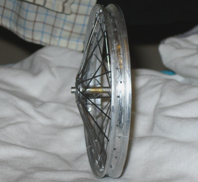

Luego ha ido el segundo juego de radios que van a parar a la parte interna del eje. Esos radios tienen dos cruces con los radios externos y se colocan en sentido anti-horario.

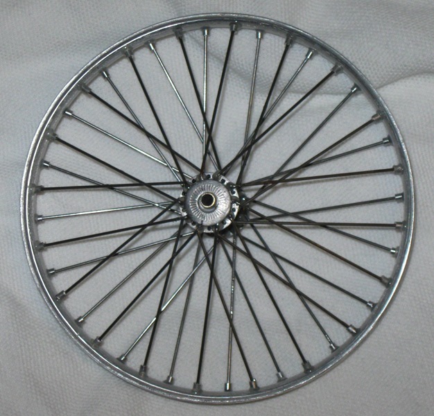

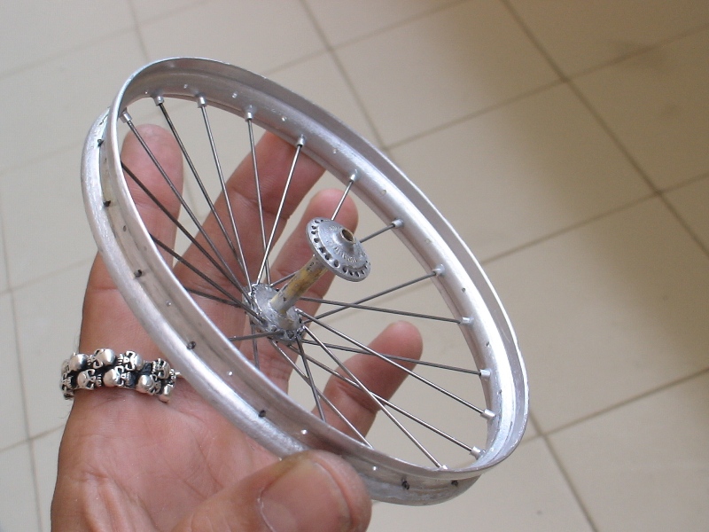

Por la otra parte he repetido el proceso…
Ahora sólo quedaría reforzar con epoxi tanto la zona de arandela central como la llanta por dentro.

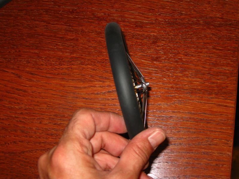

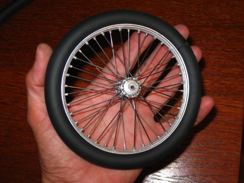

Como esta mañana me ha llegado el cordón, no me resisto a enseñaros cómo queda con un cordón de neopreno esponjoso de 14 mm (lástima que sólo hay de color negro; un color crema-rosáceo le iría que ni pintado) imitando el neumático. Pero eso en cuanto le haga fotos.
Da un huevo de trabajo, pero el resultado es relativamente bonito a la vista, a ver si es igualmente resistente.

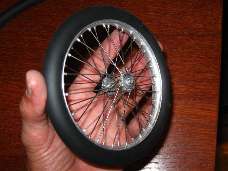

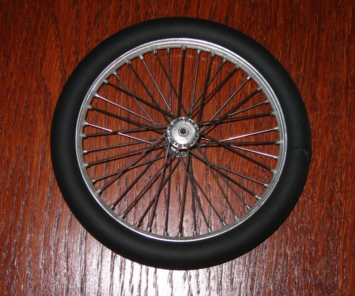

Bueno, pues ya está presentado el neumático (que es un cordón de neopreno esponjoso de 14 mm de diámetro) y así es como queda
Todavía no está pegado el neopreno y no tengo muy claro cual sería el mejor adhesivo. Estaba pensando en algo como el Sikaflex, que es un sellador a base de poliuretano (que agarra a todo) y que tiene un acabado con bastante elasticidad (la textura final es como la de la de una silicona o algo más compacta). Esto de la la elasticidad me parece especialmente interesante por que un pegamento rígido correría el riesgo de quebrarse y saliese la goma despedida.
¿que os parece?
Venga, un saludo: Juan

Hola Juan... aco..nante trabajo :shock: :shock: ... para la cabeza de los radios con la llanta ¿que has usado? parecen cabezas de radio de verdad... ¿pero en ese tamaño?
Yo te diría que si al Sikaflex, yo la utilizo para el abisagrado de los alerones, es superflexible y agarra que no la quitas más que con cutter. La tienes en negro (creo recordar). La cola de poliuretano que te comentaban, expande, y corres peligro de manchar tan precioso trabajo.

kalamar escribió:Pues me interesaria saber donde conseguiste el cordón
Pues me costó un hue.. encontrar un sitio en internet donde lo vendiesen al por menor. Al final fue en Suministros Navarro http://www.sumnavarro.es/1105-m-cordon-caucho-neopreno y sólo lo tienen en 6, 8, 10, 12, 15 (14,4 medidos por mi) y 20 mm de diámetro.
dedalo1111 escribió:Hola Juan... aco..nante trabajo :shock: :shock: ... para la cabeza de los radios con la llanta ¿que has usado? parecen cabezas de radio de verdad... ¿pero en ese tamaño?
Bueno, en realidad creo que ya comenté que no son imitaciones de las roscas y están hechas con unos segmentos de 1,5 mm de largo de tubo de aluminio de 2 mm (1 mm interior). A la hora de poner cada radio se le pone un tubillo de aluminio, se le da epoxi en los extremos, se pone en su sitio, se desliza el tubito (arrastrando un poco de epoxi del extremo) hasta dejarlo bien anclado entre la llanta y el radio y listo. Me alegra mucho ver que dan el pego. Una rosca en una varilla de 0,8 mm creo que es imposible, aunque sí que he visto terrajas y giramachos en M1.
dedalo1111 escribió:Yo te diría que si al Sikaflex, yo la utilizo para el abisagrado de los alerones, es superflexible y agarra que no la quitas más que con cutter. La tienes en negro (creo recordar). La cola de poliuretano que te comentaban, expande, y corres peligro de manchar tan precioso trabajo.
Pues Sikaflex entonces. Efectivamente lo hay en color blanco, negro, gris y marrón rojizo. Por sérá con el negro.
Por cierto, muchas gracias por ese aporte. Nunca se me hubiese ocurrido que podría servir para abisagrar, pero parece una idea interesante.
