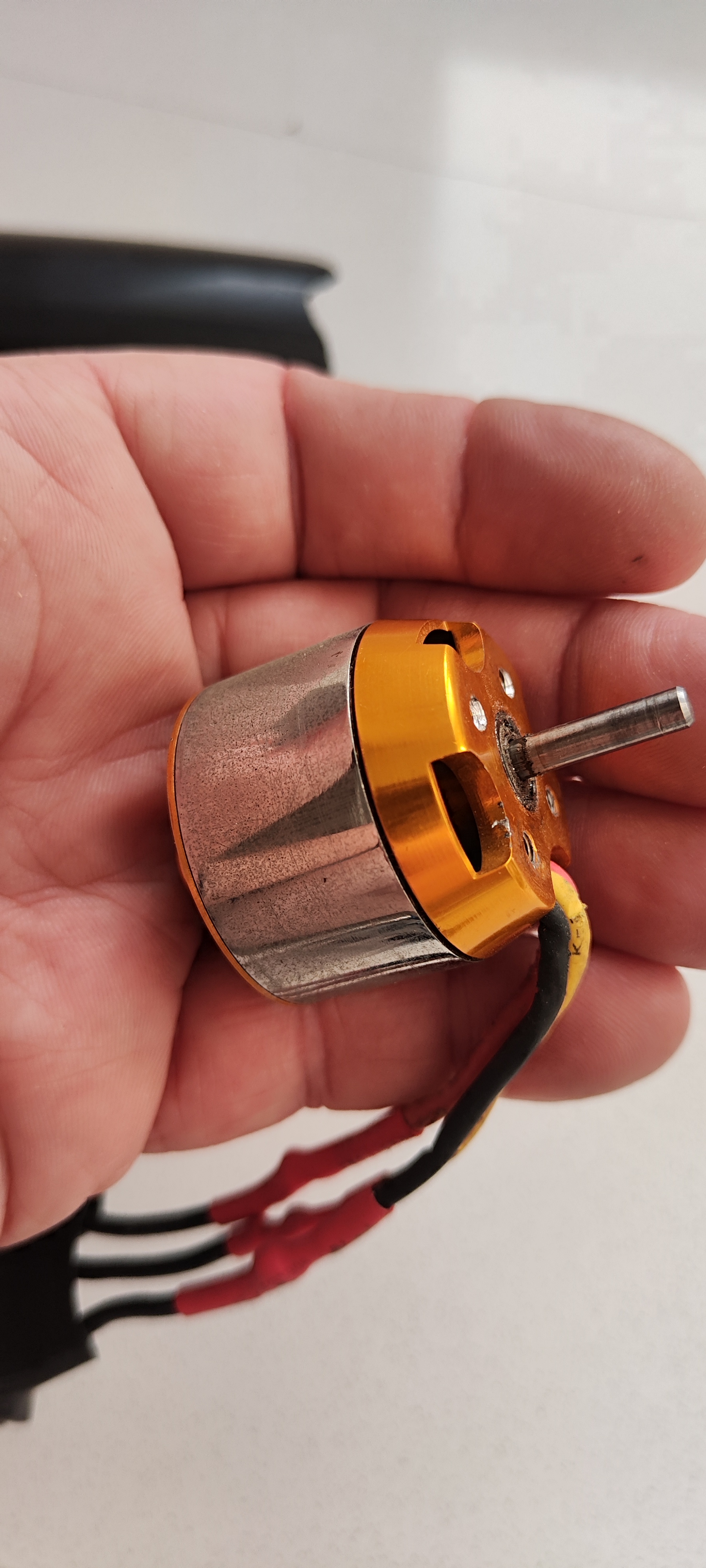

Hola pues eso cuando estoy volando mi Phoenix Evolution y quiero coger altura el motor suena bu bu bu bu muy seguido como que roza con algo y cuando le quito potencia se le va, es de la mitad para arriba. Sabríais decirme?
Por Capitán_Pattex
#1430650
Pues seguramente sea que roza algo, y tal vez si te pasa en altas pero no en bajas sea algún desequilibrio de eje o de palas. ¿Has visto alguna parte del motor o del cono rozada? ¿las palas de la hélice han tenido mucho trote? Prueba a darle al motor sin cono ni hélices a ver si lo hace así también por ir descartando.
Por Sixto
#1430652
Además de lo que te comenta el Capitán, unos rodamientos gastados del motor también cuadran con esos síntomas.

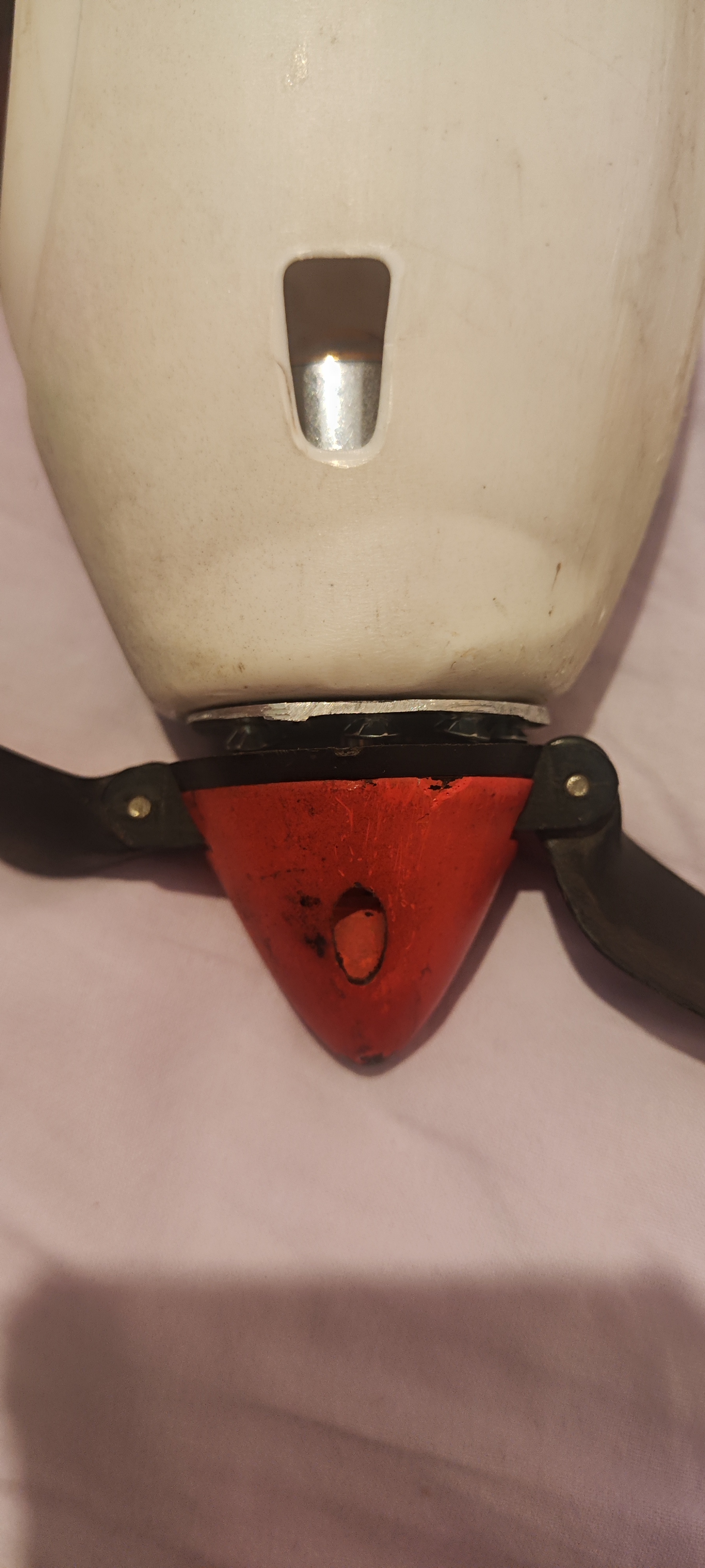

Por Dlg
#1430654

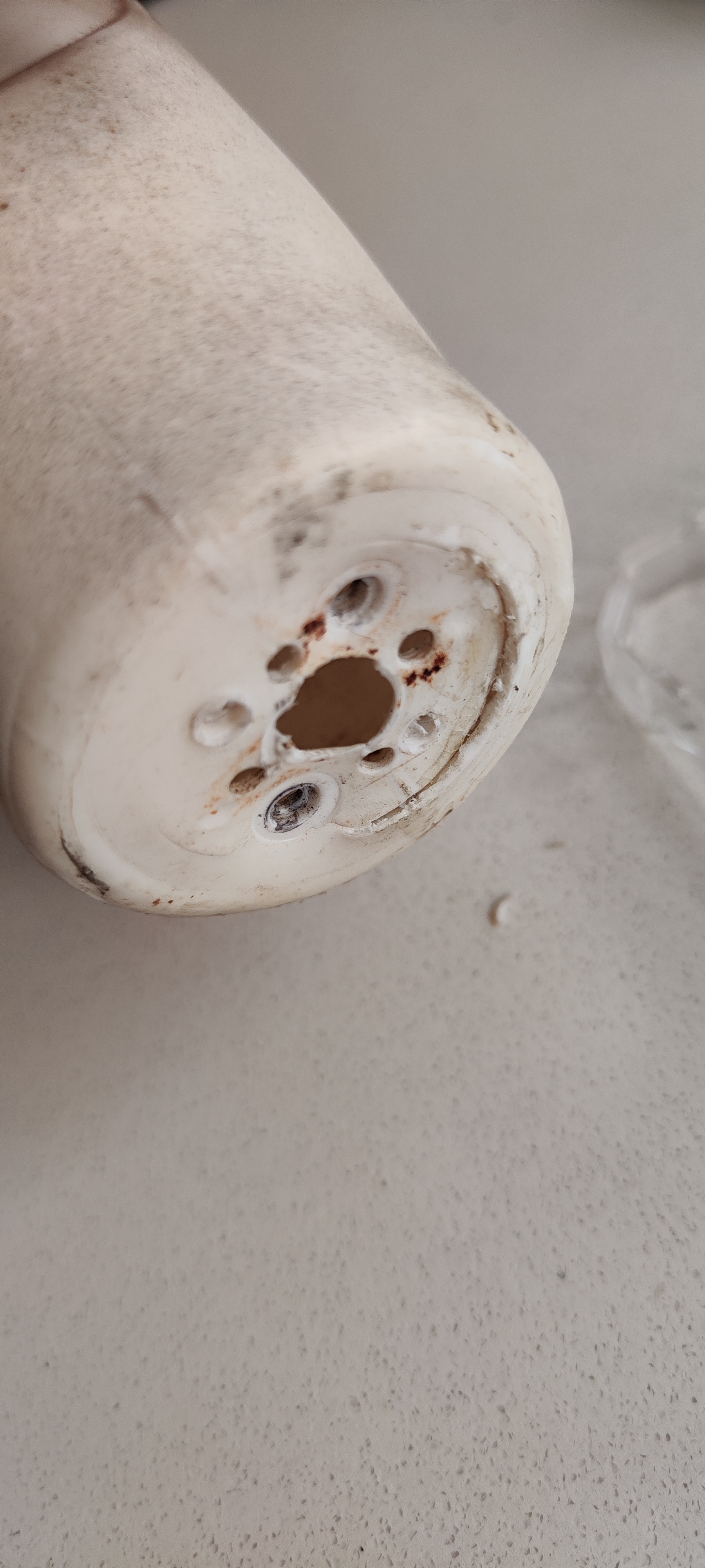

Ya se lo que es, se rompió el plástico del fuselaje, aver como pego yo estoy ahora😔

Típico de esos fuselajes, repararlo es perder tiempo. Mira el manual de montaje, debe haberte traido una pieza circular de madera laminada de 3mm que se pega en el interior del fuselaje para darle resistencia, sin esa pieza cualquier golpe o el mismo par del motor rompen el soporte del motor.
Aparte de comprar otro fuselaje puedes cortar esa parte plástica frontal y hacer una pieza en madera 1mm o 2mm menos de radio y montarla por dentro del fuselaje sin embargo no es una solución definitiva por lo dificil que es pegar ese plástico, para mejorar la adherencia al plástico debes lijar con grano grueso las áreas donde vayas a aplicar pegamento.
Otra solución es usar bridas de nylon y un mechero, enciendes la brida y a medida que se derrita vas pegando la fractura y luego pegas la pieza de madera en el interior .aunque igual no es una solución definitiva.
Por el precio de esos fuselajes es mejor comprar un reemplazo y te evitas dolores de cabeza.

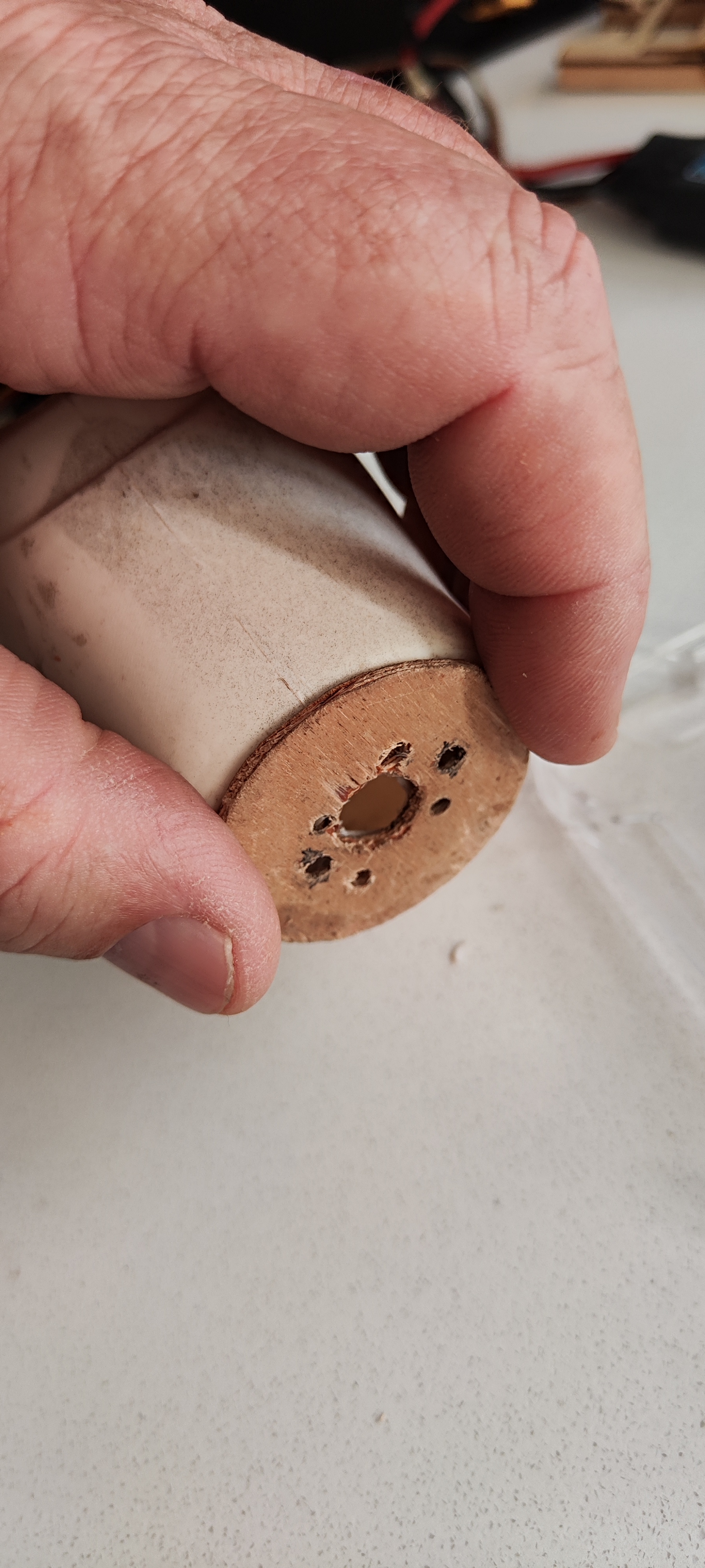

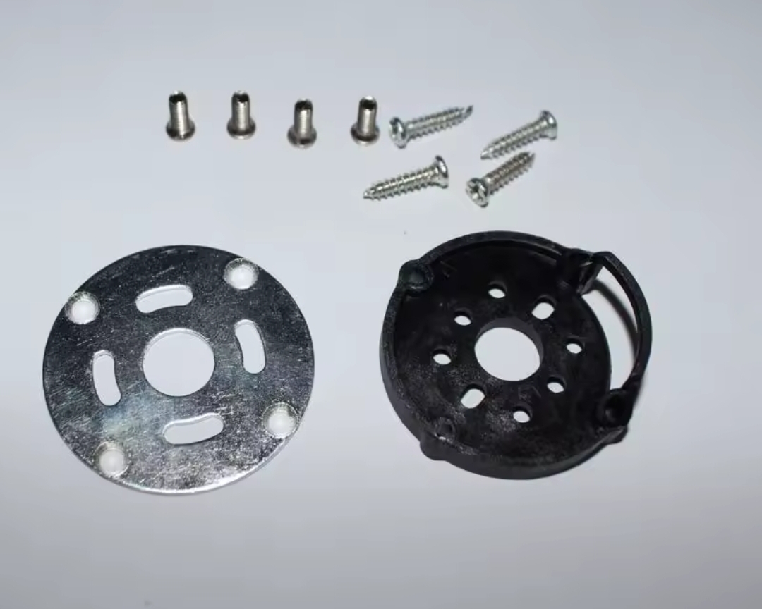

#1430683

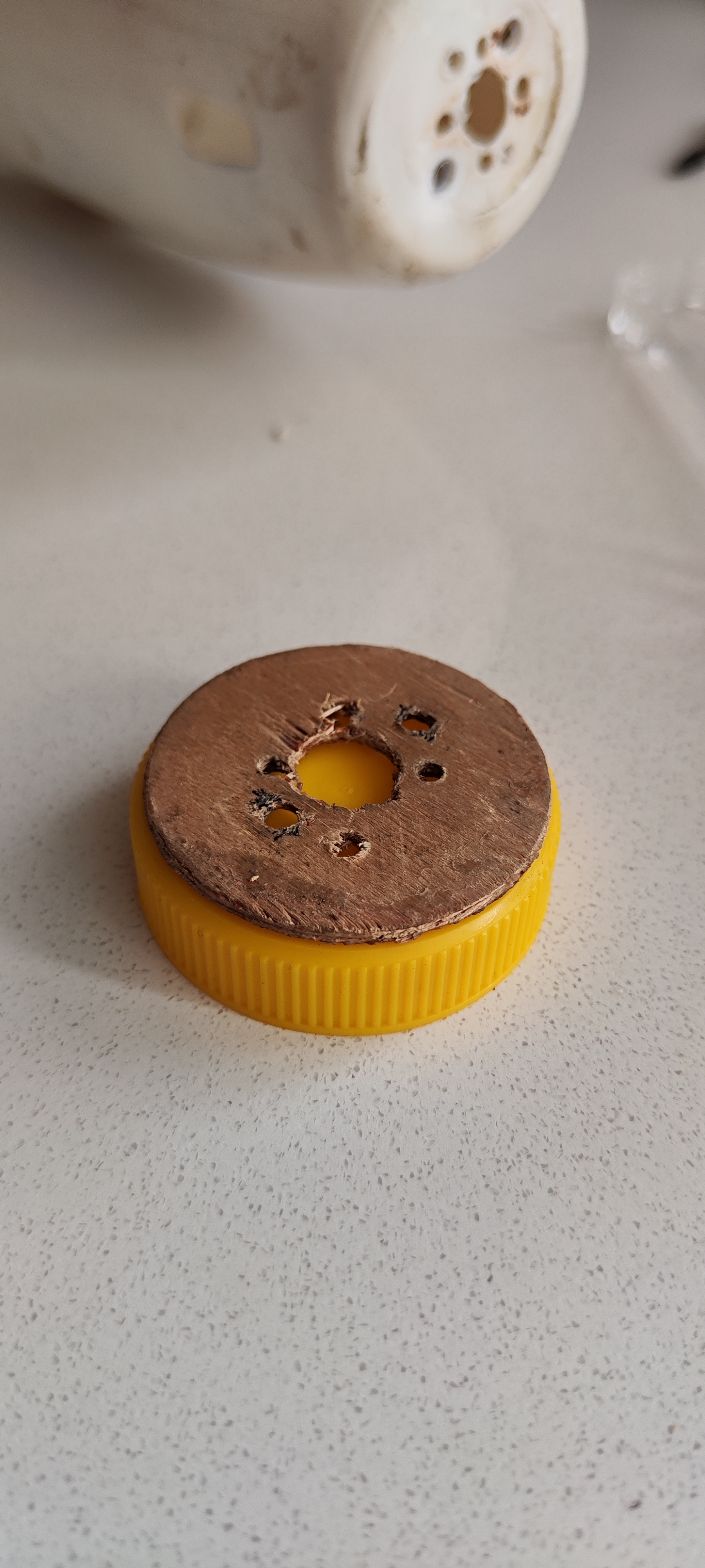

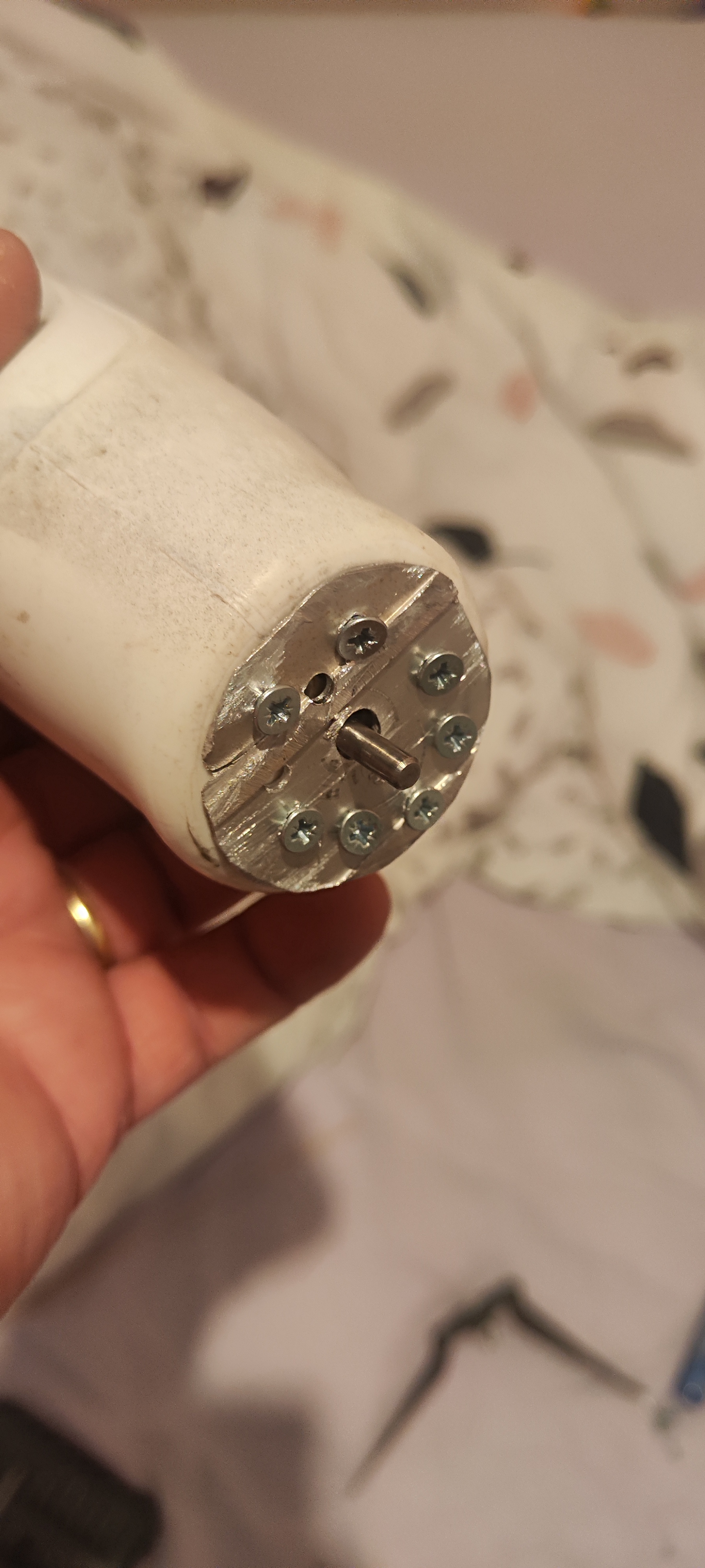

Esto es lo que tenía el avión dentro a lo mejor con el tapón de aceite por dentro la madera y otro por fuera soluciona el problema
Por pa22
#1430684
Sí, ya miré lo de los fuselaje y tienes razón, el 1,6 tiene 1050mm y el Evolution 1132mm.
Respecto al refuerzo es +/- lo que refirió el Capi, lo que si debes hacer es tratar de pegar el area rota del soporte del motor en el fuselaje para mantener bien la incidencia del motor quizás lo más indicado sea la técnica del cautin con punta de pala que que refirió sixto (con cuidado, la idea es unir el plástico con el mismo plástico). Debes considerar el grosor de la madera+el plástico del tapón por dentro, el grosor del fuselaje y el grosor de la pieza externa .... La idea es que el adaptador de hélice tenga buen soporte en el eje del motor. En todo caso, en el área externa no necesitas tanto material como en el área interna.

#1430685
Creeo que voy a recortar el trozo roto y después uniré las dos maderas circulares una por dentro otra por fuera con tornillos y epoxi pellizcando claro está el plástico blanco, porque al estar roto no está plano "no sé si me he explicado bien" gracias

Por Sixto
#1430692
Dlg escribió:
Mar, 04 Feb 2025 16:23

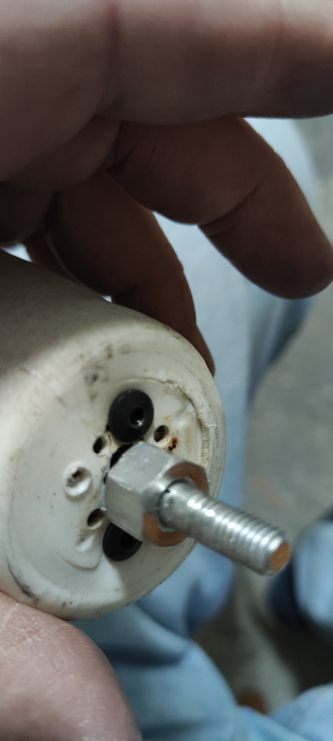

Yo no recortaría el plástico, cuando le pongas una madera, la chapita esa que has puesto o lo que sea que pongas, el sándwich dejará más o menos todo en su sitio, si lo cortas se va a doblar, revirar o retorcer y las incidencias como dice Pa22 se van a perder y la verdad no ganas nada quitándolo.
Si optas por el sándwich ten cuidado con los tornillos que uses, como te quedarán cortos y usaras otros ¡OJO! no los pongas muy largos y al apretar rocen con el bobinado y te cargas el motor.
Dlg escribió:Que os parece esto el negro por dentro y el plateado por fuera atornillado
Podría valer... solo ten cuidado con los tornillos, como te he comentado antes.

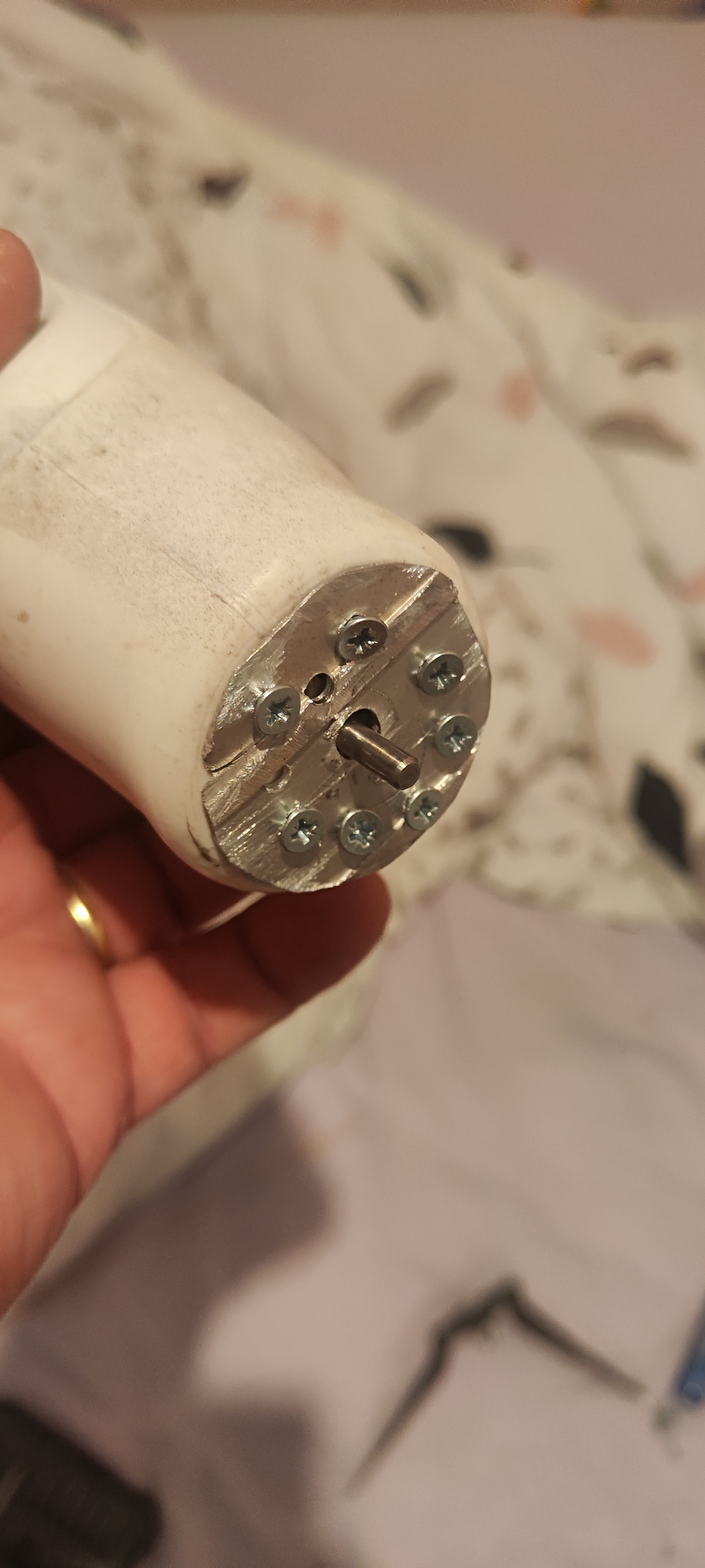

Por Dlg
#1430766

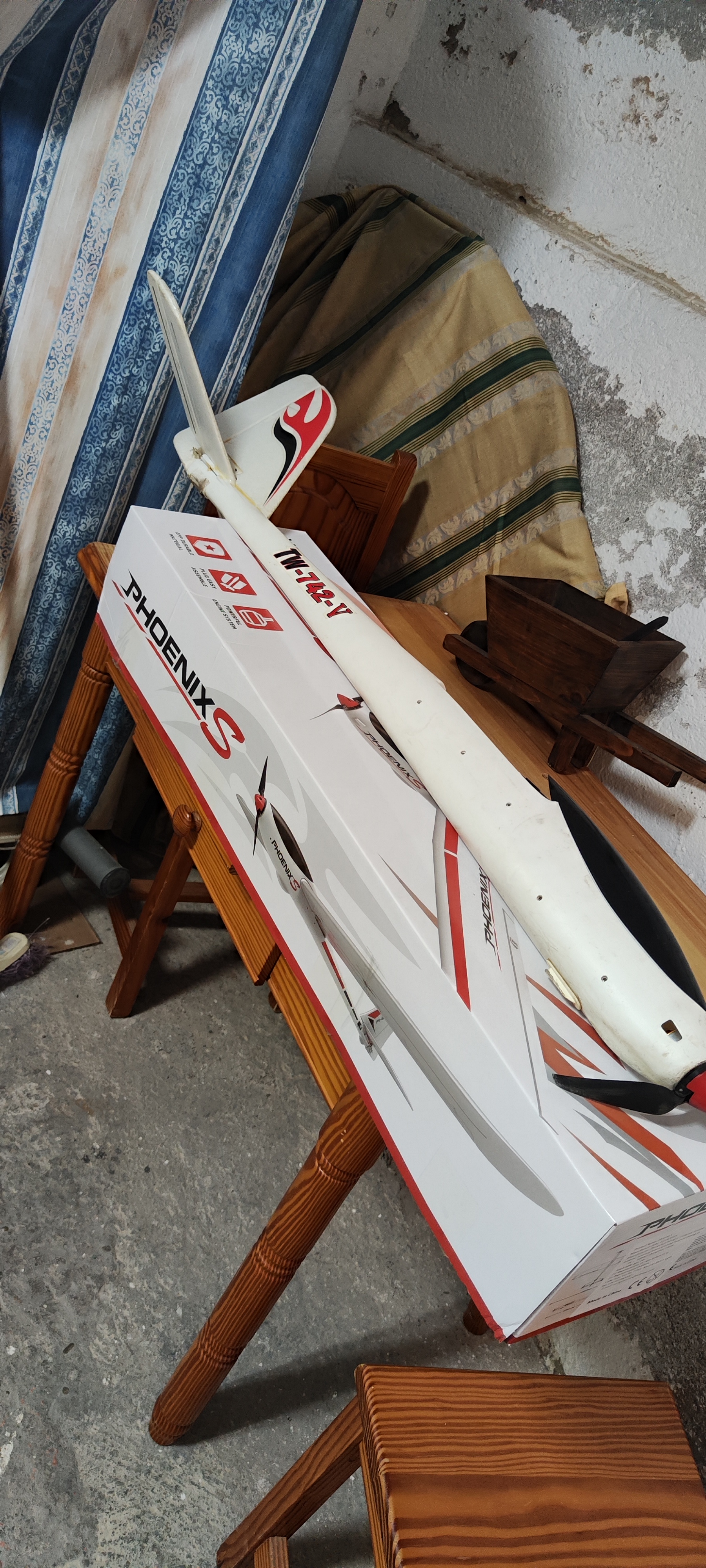

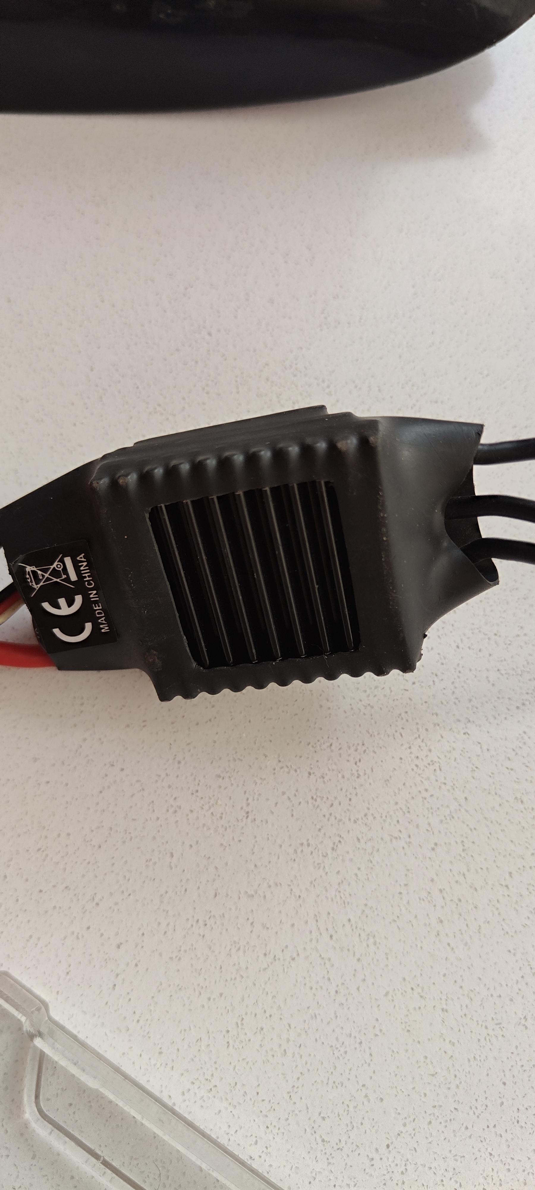

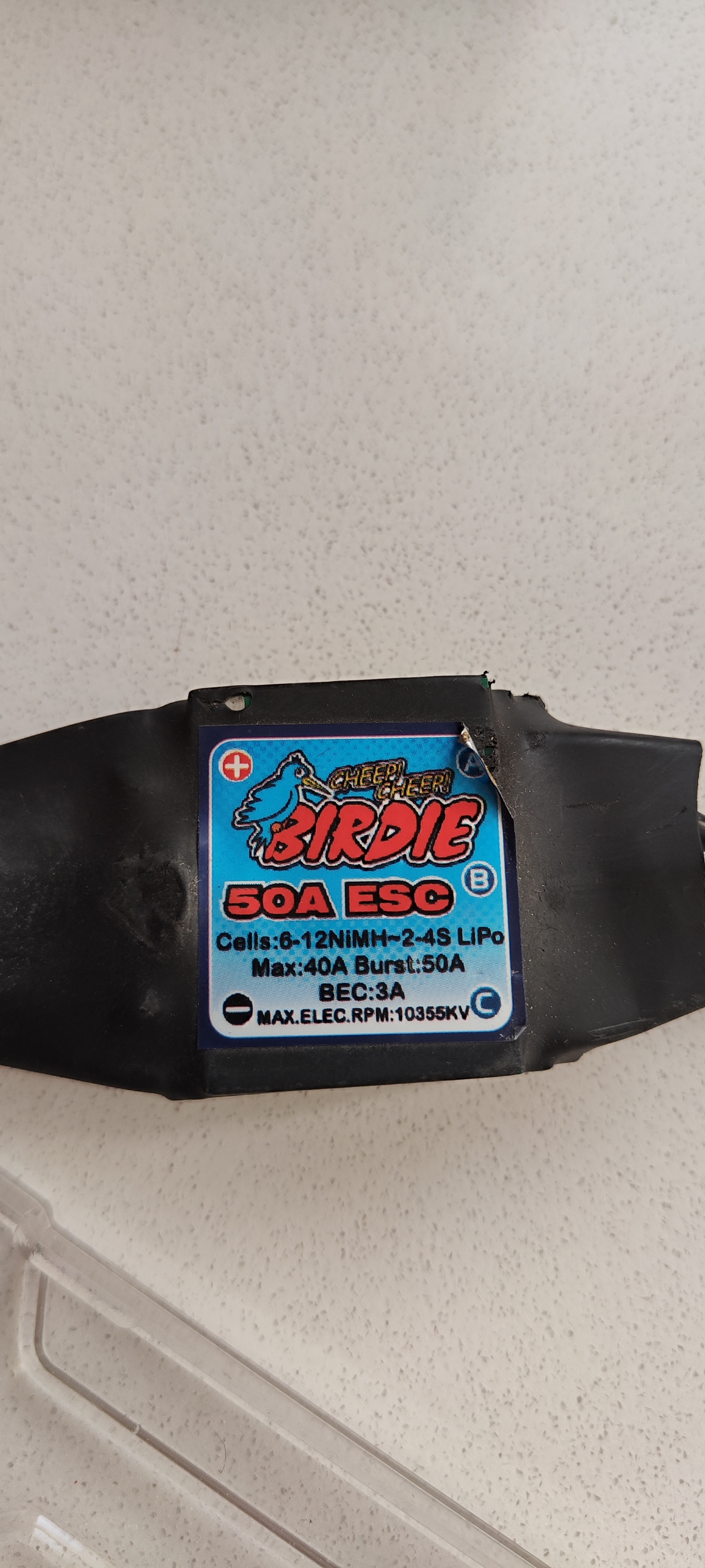

Reparado, demasiados tornillos pero bueno sino vuela compraré el Phoenix 2000 y le meto esta electrónica tiene un variador de 50A a la espera de probarlo
