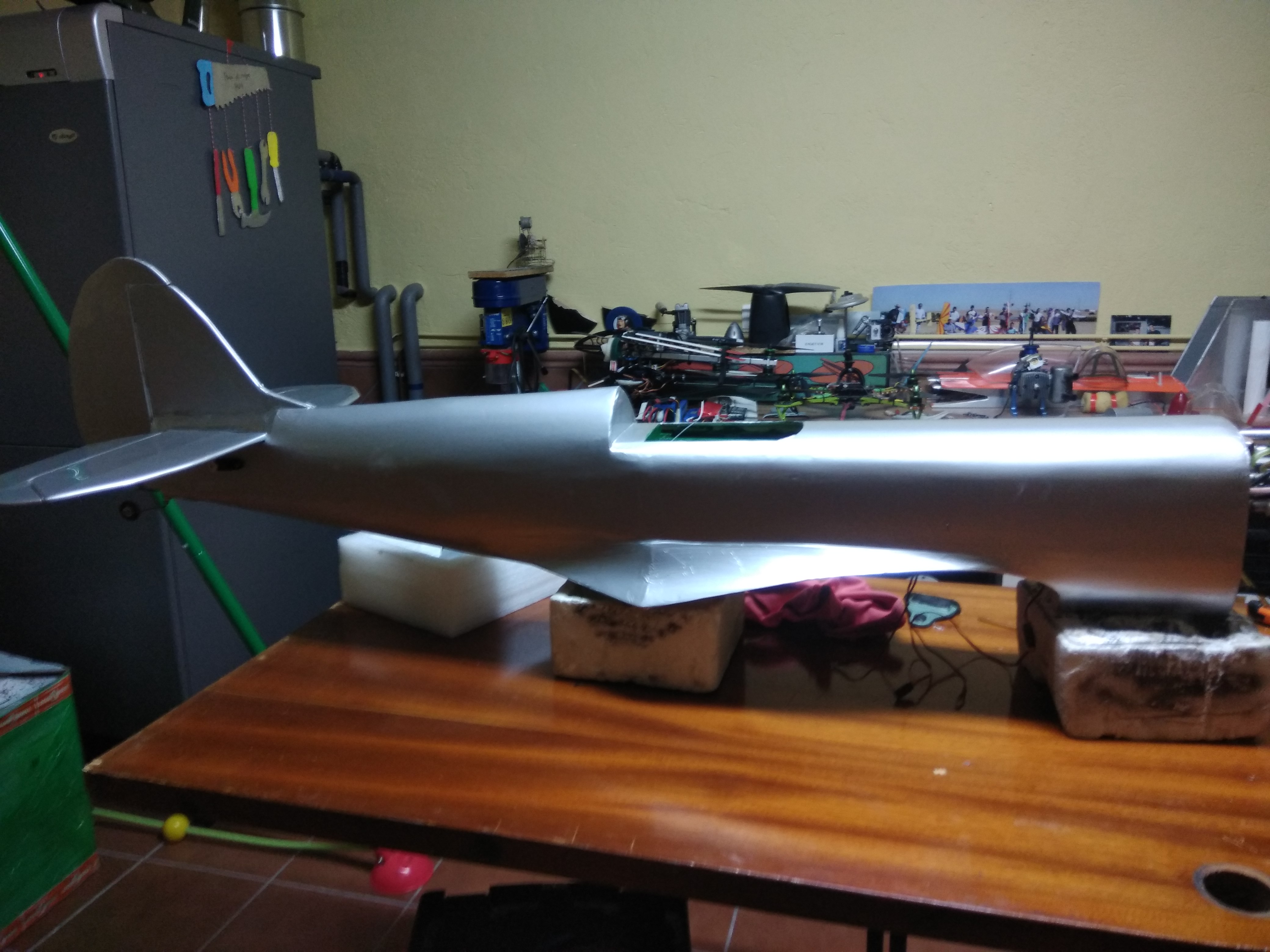

#1404633
Hola buenas, de donde has sacado ese avión si rctecnic ya no los tiene, me encanta tuve uno en gris plata y le haría más de 200 vuelos y a tope de gas con un jcevo 30 de gasolina y no veas el mejor avión que he tenido nunca hasta que murió y por eso te digo de donde lo has sacado por que no los encuentro pero bueno con esto de estar encerrados me echo otro fuselage por las alas quedaron bien, vaya rollo te he metido, en cuanto a las alas mejor pegadas pero ojo la balloneta no, solo las cuadernas entre sí con epoxi por si un día las tienes que reparar o separar podrías hacerlo en cambio si pegas la balloneta ya no la puede sacar sin destrozar todo el ala, si tienes dudas me vas diciendo.
#1404634
Me ha quedado bastante bien para hacerlo sin plano ni nada, solo con la memoria y cogiendo ideas de otro que tengo para montar
Fuselage reecho
