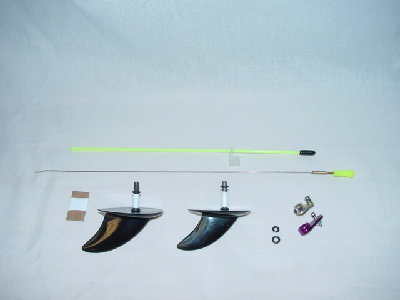

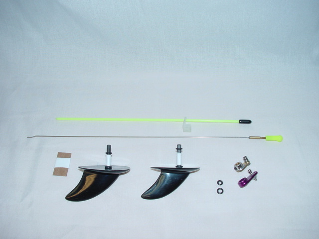

Para la surfera que sería mejor motor con o sin escobillas???
Dentro de la clasificación los de sin escobillas los hay tanto:
Inrunner ó Outrunner ¿qué diferencia tienen?
Para rizar el rizo estoy mirando la posibilidad de cambiar el timón por uno como el de la foto que adjunto. Dónde puedo pillarme uno de esos? Alguna sugerencia ???
Necesito ayuda estoy muy perdido :oops:
Muchas gracias.

el timon como dices....es el suyo..este al no ser doble como el de serie los giros seran mas perfectos y menos bruscos..que con el equipo brushles es otra historia completamente diferente.
yo me he hecho uno en madera y le he sacado el molde ne fibra...ahora solo meto resina y coloco el eje...timon hecho :lol:
