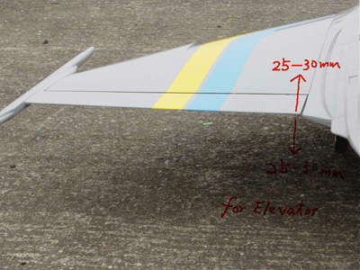

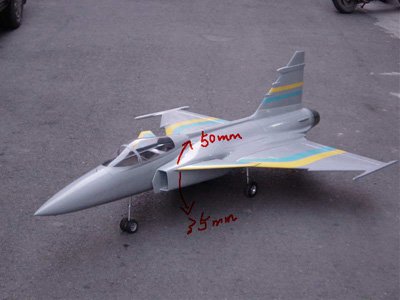

Por Matías Durán
#384197
Hola Jose, Antonio, yo tuve un Saab Viggen y un Rafale con canards y te recomiendo que le pongas dos servos por elevón pues si te falla uno te garantiza seguir volando, así dos al elevón derecho y dos al elevón izquierdo. Ya sabes que el elevón hace las funciones de alabeo y profundidad, ponle poquito recorrido en alabeo y bastante en profundidad, usa exponenciales. Y el canard (que en la fábrica le llaman flaps) tiene que moverse AL CONTRARIO que los dos elevones en profundidad, si la profundidad se mueve hacia arriba los canards hacia abajo y viceversa, empieza con poquito recorrido y ves aumentándolo a medida que acumules vuelos. Y suerte !. Ya verás que bien salen las tomas con un avión con canard !

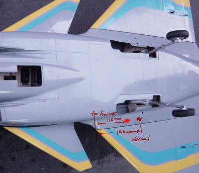

Por Rafael Queiroz
#385242
Ok Gato, mas você utilizou algum destes CG´s?
Um abraço,
Rafael.
Por el gato volador
#385350
Hola Rafael,el que probamos fué el que indica jet legend,el de skymaster no se que tal irá.
Un abrazo :wink:

#387518
Hola Jose, el CG esta a 140mm, creo que es un buen punto donde el Gripen queda muy estable y tambien bien acrobatico.
Saludos,
Michel
Por el gato volador
#390135
Hola Rafael,el saab gripen de jet legend lleva el CG a 17cm del borde de ataque.
Un abrazo.
Por Jose_Suarez
#390212
No me aclaro,
Yo tengo una marca a 90mm, y me comentan que volaba un poco cabezón, pero claro entre 90, 140 y 170mm hay la tira de diferencia.
Que hago??????
Por el gato volador
#390309
Jose_Suarez escribió:No me aclaro,
Que hago??????
De que casa es el tuyo?
Si es de skymaster a 14cm del borde de ataque,si es de jetlegend,a 17cm del borde de ataque.
Por el gato volador
#390335
El de sky master a 140mm.
Por Rafael Queiroz
#392294
Ja estou montando o meu Gripen, porem ainda tenho duvidas quanto ao CG.
Se levamos em conta que estamos falando do mesmo avião apesar de serem produzidos por duas casas distintas, não entendo esta variação na posição do CG.
