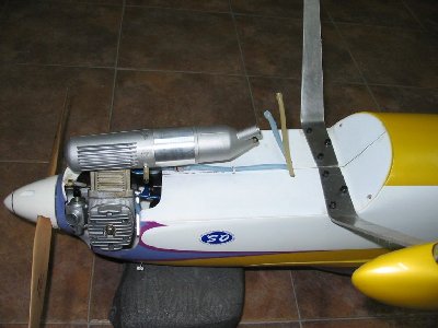

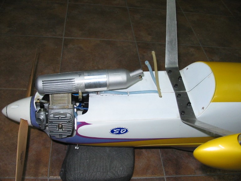

JR-007 escribió:A los que teneis el panther, me podriais hacer el favorcillo de mirar si seria posible poner el motor a 45º a la derecha pero utilizando un escape standard?? sin tener k poner codo y resonante. Si teneis alguna fotiyo con la parallamas del avion me vendria perfecto.
va foto del panther con un motor 90 super tigre a 45 grados
Por JR-007
#58525
Hola, pero el de la foto mas que a 45º lo tiene invertido, no? no asoma el motor por la derecha del avion y el escape no deberia kedar por debajo??
Por JQA
#58529
Depende desde donde midas los 45º.
En estas fotos está, si miras desde la cola, girado 45º a la derecha desde la posición de invertido.

Ahmmm, estoy un poco torpe, sigo sin verlo demasiado bien, el escape en ese sitio me descoloca un poco. Yo a lo que me refiero es a poder colocar el motor de forma que el escape quede por debajo del fuselaje y por el lateral solo se vea un poco el motor.
Adjunto una foto para ver si me explico mejor.
Por JQA
#58558
Está exactamente como el de la foto que has puesto. Pero con una carena mayor que te impide ver la cabeza del motor.
Por JR-007
#58561
¿? Pero entonces por que queda el escape a un lado del fuselaje y no por debajo de este? yo lo k kiero lograr es k kede por debajo...
Por JQA
#58564
Para que quede debajo hay que girar 90º. En la foto queda a un lado pero hacia abajo.

en el panther se puede poner sin problema alguno el motor a 45 grados y el escape quedaria por debajo del fuselaje y sin que salga el cilindro por fuera de la carena de motor devido a que tiene una trompa bastante ancha el de la foto tiene el motor invertido .
Por ruben diaz
#59520
del todo invertido no esta creo que tiene dado unos grados pero no lo suficiente para dejar el escape por debajo del fuselaje.
