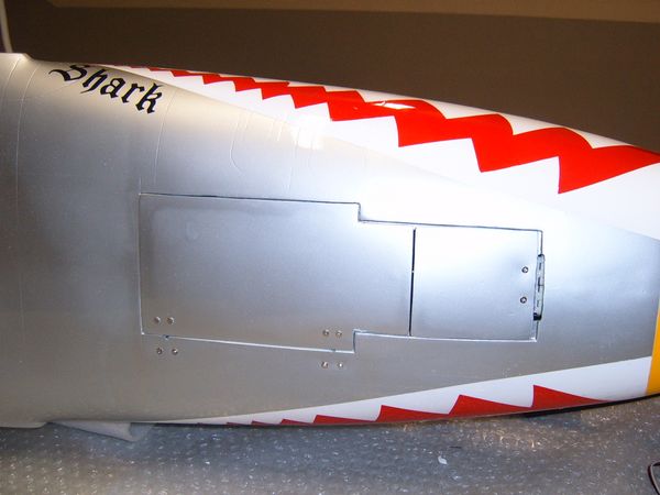

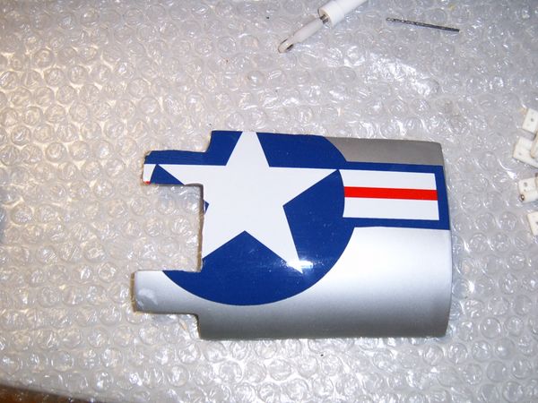

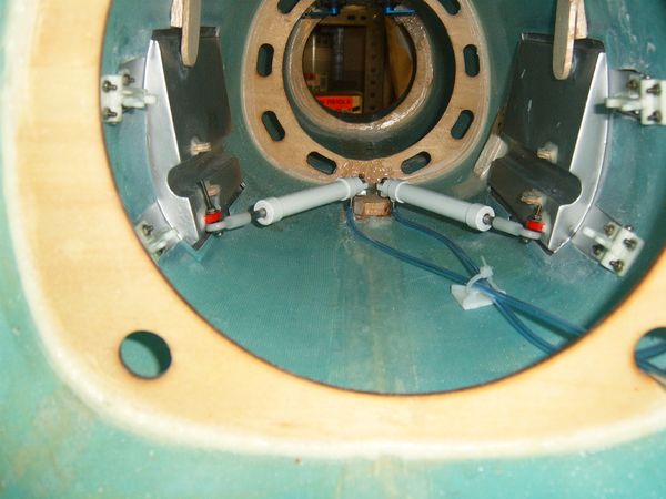

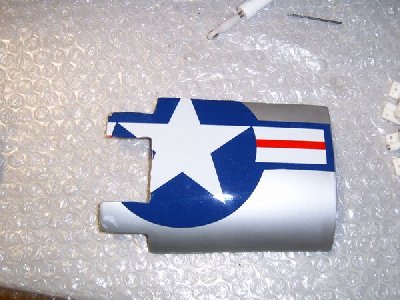

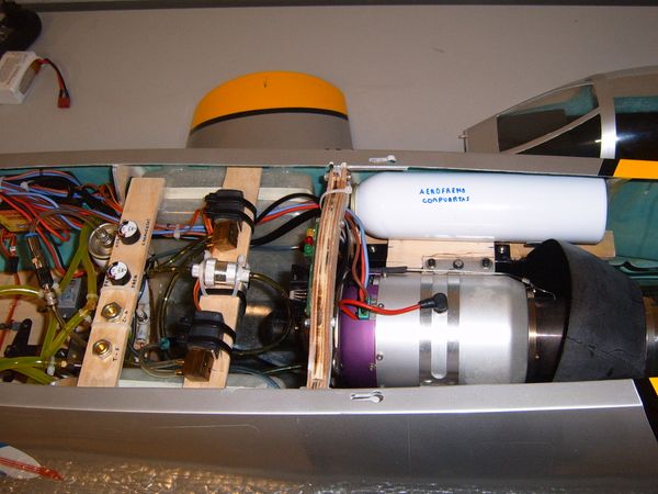

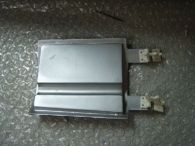

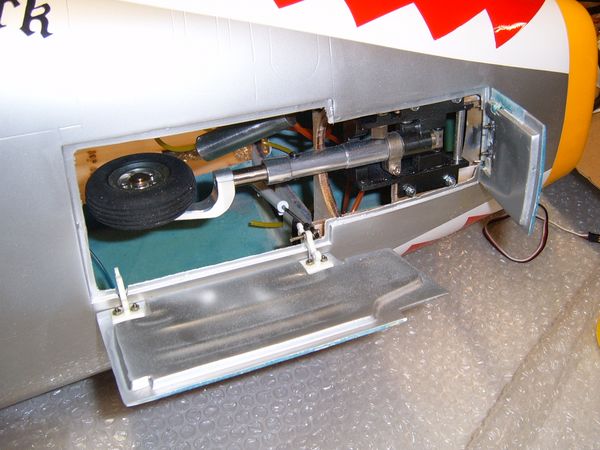

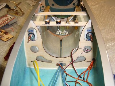

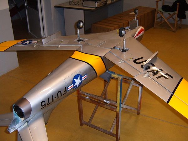

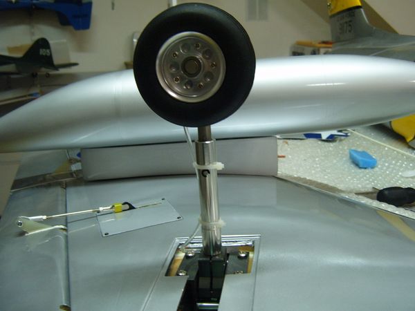

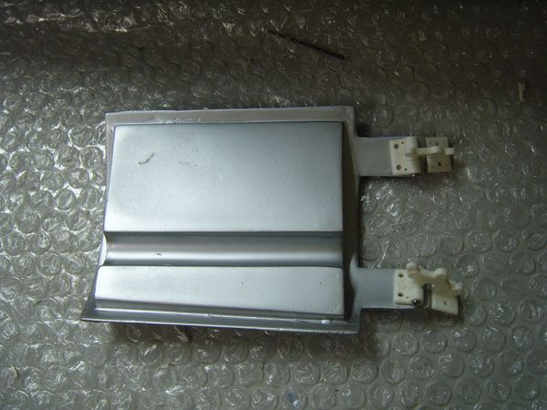

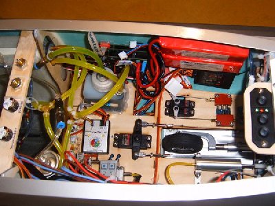

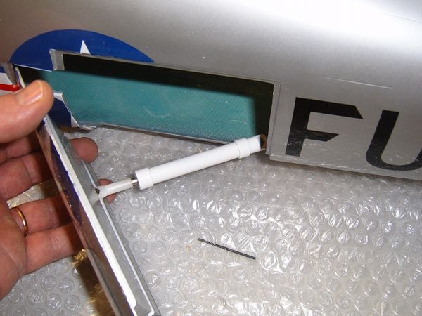

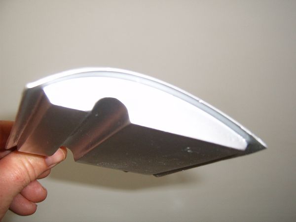

Hola Luis, te paso unas fotos del freno como me pediste, espero que te sirvan, las medidas del freno son 11,5 cm de largo sin contar la zona donde van las bisagras y 9,5 cm. de ancho, el pistón en principio creía que iba sujeto por delante del freno, pero al ver la foto que puso mi hijo me di cuenta que va hacia atras como verás en la foto y al cerrarse , el pistón queda encastrado en el freno por su cara interior, saludos.
