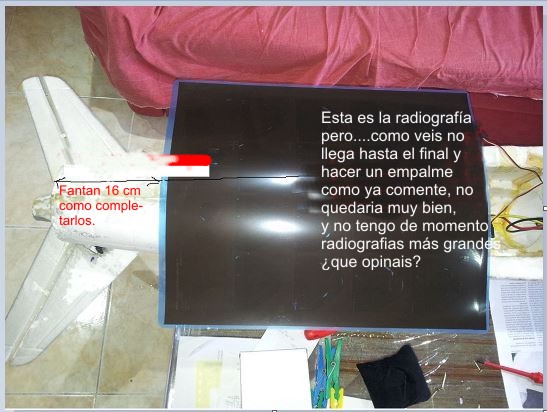

Hola desde hace tiempo intento resolver en este post alguna dudas, du un Sabre F86 el grande del todo, mide 1,40 metros de envergadura y 1,40 el fuselaje, sobre todo, de que motor, que dut Fan, etc, esto ya lo tengo claro, pero como me se rompió el tubo de plastico que lleva por dentro y que va desde la Dut Fan hasta el final de la tobera, me he tenido que fabricar uno, pero no ha quedado muy bien, mi pregunta es, ¿que pasa si le quito el tubo y lo dejo sin el, influye esto en algo? Muchas gracias anticipadamente.

Hola compañeros, la tobera es fundamental, sin ella el avión pierde un porcentaje bastante alto de potencia. La puedes fabricar con papel de radiografía, rápido y sencillo. Sujétala bien al fuse y al edf porque sino haces bien esto corres el riesgo de romperla de nuevo y quedarte sin potencia en pleno vuelo.

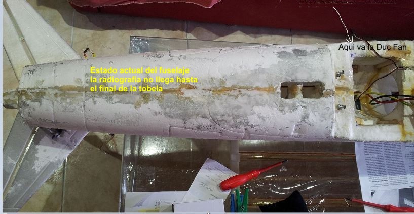

Muchas gracias a los dos por responder, mira por donde de ese plástico no ando escaso, pues tengo una cuantas, el tema esta en que ahora lo tengo más difícil de hacer, pues antes la hice porque el avión estaba partido en dos y ahí, lo trabaje muy bien, uniendo dos trozos de dos botellas de plástico, que la verdad, no ha quedado muy bien, pues después de todo probé a despegar y no despegó, cuando antes lo hacia con una batería de 2650 milis y 20 C, pero creo que una vez metido la radiografía por la tobera, ella sola hará el ajuste dentro del fuselaje, solo habrá que marcar, y luego pegar, el problema que veo es que para introducirla luego, tendré que hacerlo por la tobera u ahí, va de menor a mayor, pues por donde esta la fan, no puedo pues hace un angulo recto, y no podre introducirla, en fin ya me apañaré, gracias de nuevo por la idea, yo no había caído, saludos a ambos.

Hola de nuevo, ya tengo la radiografía, pero............. he medido desde la fan hasta la tobera, y me faltan 16 cm, para llegar hasta el final de la misma, y hacer un empalme, no me convence, no queda bien, así que visto el problema, (como no encuentre una radiografía más grande), que creo que las que tengo son las más grandes, no se ¿que opináis?

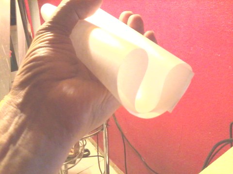

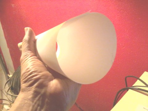

#1235453
