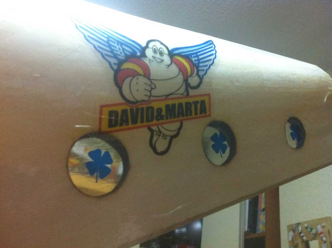

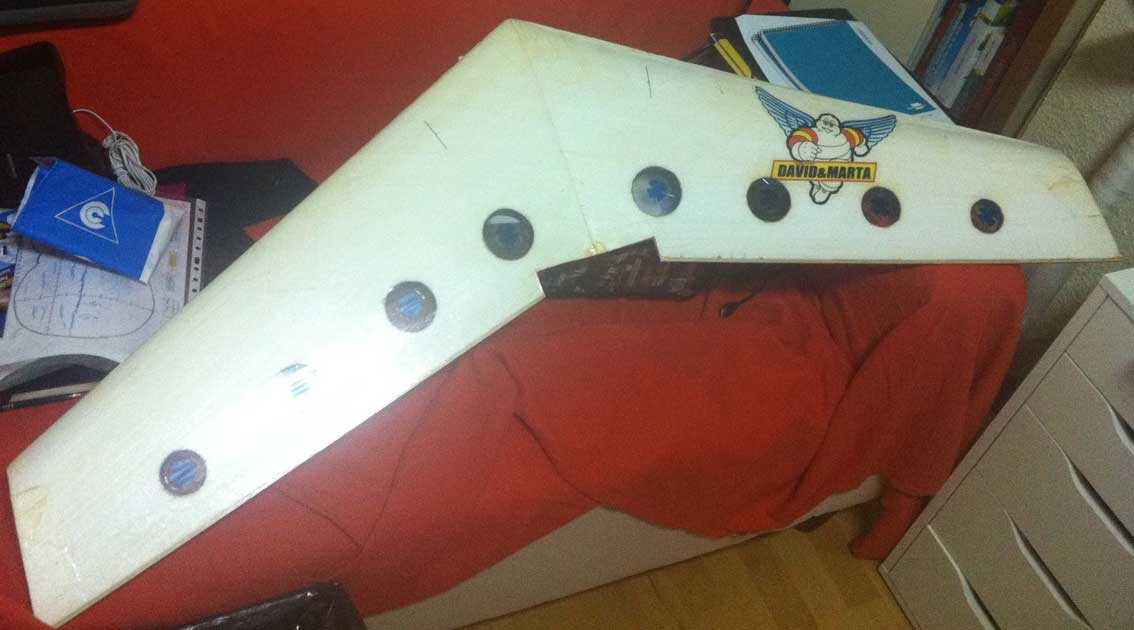

Quisiera que me aconsejarais sobre un ala que comence y bueno se quedo en el cajondesastre, como soy novato total saber si le tengo que poner refuerzos, mi pensamiento es que no lleve motor en un principio.
¿Que servos le pongo, bateria, etc? por favor aconsejarme y claro que sea a modico precio.
tengo dos servos HITEC HS-55 esto sirve?
gracias
en esta foto se puede ver el ala completa
aqui se pueden ver los detalles de los huecos que le he realizado, por el tema de quitarle peso.

que chula!! que medidas y peso tiene?
por lo que me comentaron a mi, con dos servos de 9g te valdria, bateria, a mi me recomendaron una de 1300 amp, pero la llevare motorizada, supongo que tu con una pequeñita tendas de sobra 500 amp o asi. tampoco me hagas mucho caso en lo de las baterias que soy novatillo.
con que la has forrado? con precinto?

Carlos, el ala se vé bien, por lo que se vé debe ser de 120cms ( :?: ). De que densidad es el porex que usastes :?: está bien el refuerzo de balsa en el borde de fuga pero debes ponerle algo de cinta de fibra y colocarle algo más de cinta para embalar. No es aconsejable abrir huecos en un ala y menos aún tan cerca del borde de fuga, los huecos en el área de corte se ven más oscuros, colocastes algún laminado para refuerzo :?: "normalmente" se le abren huecos a un ala de porex si esta vá laminada en balsa o algún tipo de material compuesto y resinas, en un ala de este tipo no se le resta mucho peso y al colocar refuerzos en los agujeros muchas veces se termina con más peso que el retirado.
Vás a motorizarla :?: si la motorizas es aconsejable colocar largueros circulares a lo largo de toda la envergadura para mayor refuerzo. Los HS-55 son sub-micro servos de 8grs. y 1,1Kgrs. de torque a 4,8V con lo cual estás en el límite de los servos para un ala de ese tamaño. Los de 9grs. son microservos (HXT900, Turnigy 9x, etc.) y tienen torque de 1,6Kgrs lo que te dá un margen más amplio. Si la vás a volar sin motorización puedes usar hasta servos estandar que te dán cerca de 3,2Kgrs. de torque y ya con eso vás sobrado, obviamente, cada servo estandar te pesa casi 6 veces más que un de 9grs. Si usas un R/C normal (35Mhz. FM/PPM/PCM) puedes utilizar baterías de 600mah NiMh AA, si usas un 2.4Ghz. te recomiendo ir por unas NiMh de por lo menos 1000mah AAA o usa un UBEC que te permita utilizar Lipos de 7,4V (2S) de por lo menos 1000mah. RECUERDA que debes usar un mézclador en caso que tu transmisor no tenga la opción de mézcla para elevon.
