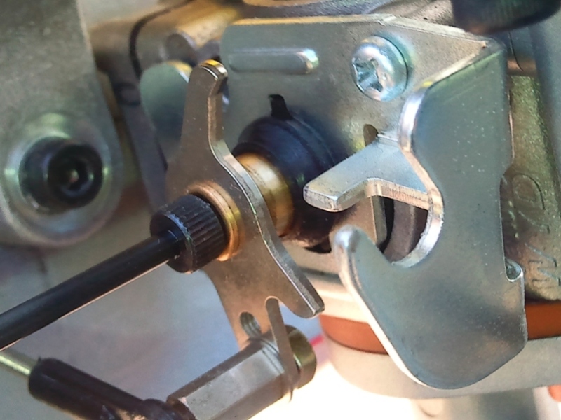

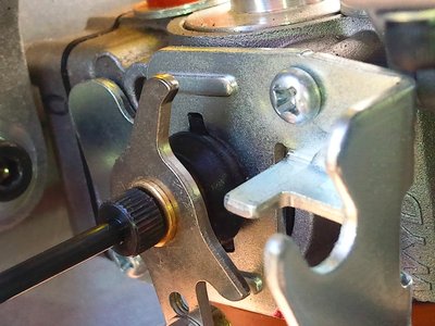

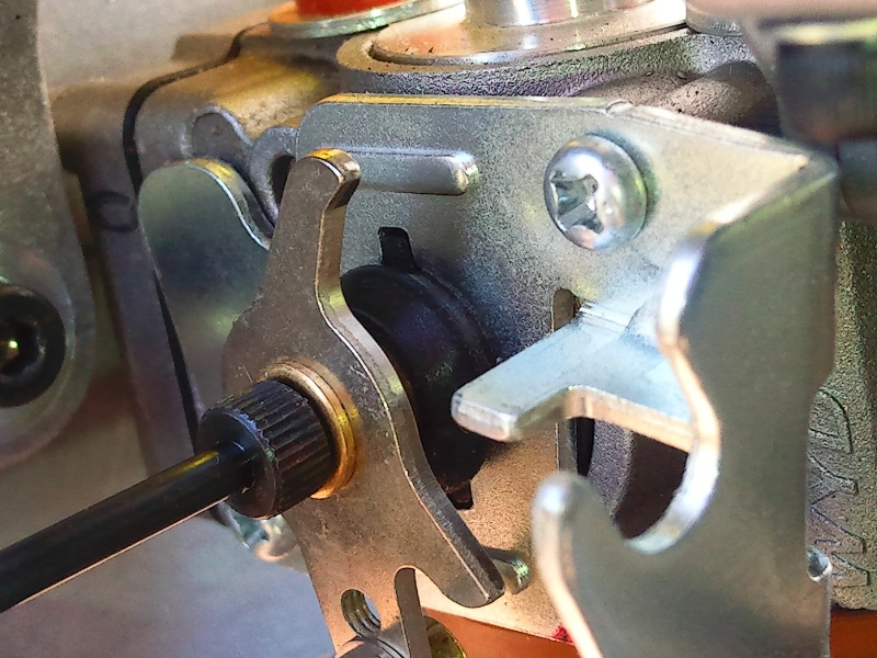

gracias, el saito en nuestro caso si monta walbro y las agujas estan muy bien diseñadas algo que nunca habia visto en un carburador es que la propia aguja de baja lleva una rosca que hace las veces de starter tirando de ella (la aguja) hacia fuera. Yo por lo menos nunca lo habia visto, la costumbre es que sea mediante una palanca que se encarge de cerrar o abrir la mariposa, pero esta solucion me parece mejor idea aun porque creo que simplifica notablemente el funcionamiento. Gracias por la explicación, este procedimiento seria aplicable tambien para los gasolina de dos tiempos?

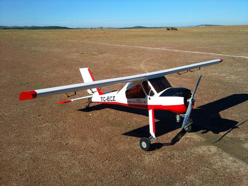

bueno lo prometido es deuda, dejo las fotos que dije sobre la forma tan peculiar que tenia este carburador walbro de poner o quitar el starter, yo al menos nunca lo habia visto.
carburador sin starter
carburador con starter
wilga antes del estreno
