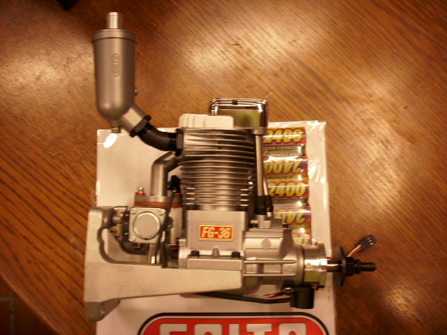

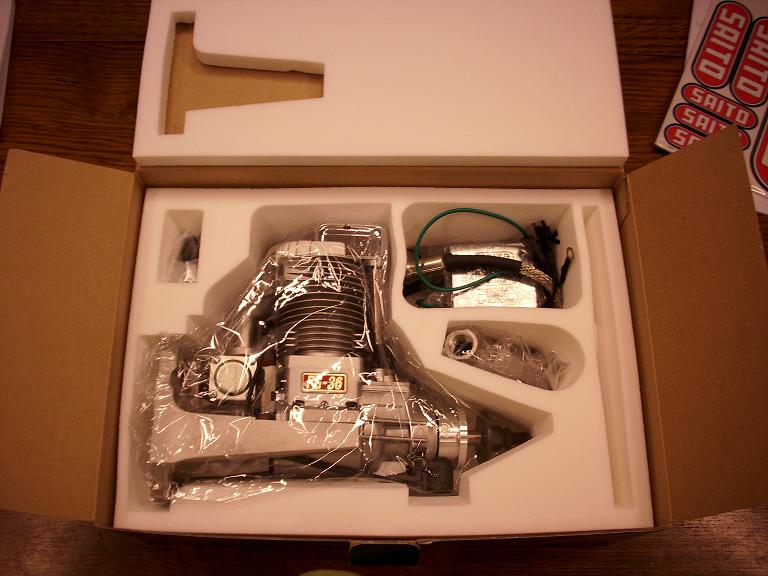

Acaba de llegarme, por agencia, un Saito de Gasolina, que pedí para motorizar una maqueta, con vistas al campeonato de España 2009 de F4C, cuando lo he desembalado me ha parecido tan "Saito", que lo primero que he pensado, es que sería una pena carenarlo en la proa de la maqueta, impidiendo de este modo que se vea, así que tendre que ponerme las pilas y hacer unos registros que permitan buen aceso al motor.
Esta tarde: ¡fotos!

Por José Luis Cuerva
#736812
Siento no poner mas que estas, pero estoy preparando para ir al Mar Menor mañana y necesito impermeabilizar las baterias. un saludo
Este es el Bicho.
sirvan las sc 2400 para hacernos una idea del tamaño

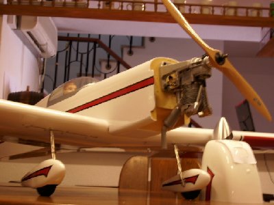

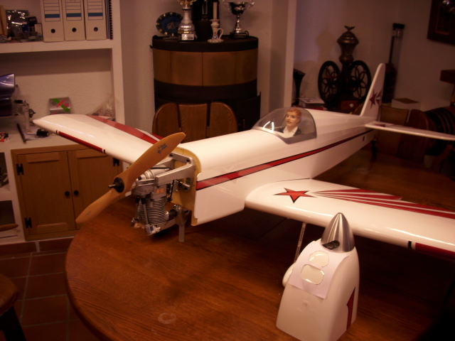

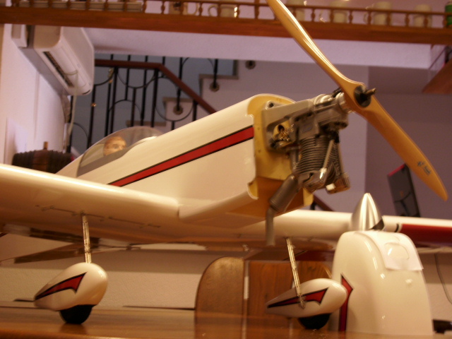

Tras romperse el ordenata del taller, sustituirlo, buscar un avión que pudiese alojar el FG 36 y habiendo visto este video:
http://video.google.es/videosearch?q=fg ... f&start=10
Compré en el foro un Super Sporter de 2 metros de envergadura, ya esta montado, a falta de electronica que supongo montaré Futaba, el motor le viene clavado, el peso, aparentemente, el justo.
¡Solo le queda que vuele! y eso puede que sea facil.
Me quedé sin pilas en la camara de fotos mañana intentaré ponerlas.
Un Saludo.
#759861
Hola Sergio, lo he montado en este !trasto¡, muy a mi gusto, cuando lo ablande lo destinaré a una maqueta F4C, aun no se cual, aunque tengo novedades casi secretas...
Hablando de cosas serias:
Tengo el Tug en orden de vuelo, a punto de llevarlo a Granada para angararlo, si montamos una remolcada de fin de semana en vuestra pista y poneis las cervezas, lo llevo, junto algun remolcable de iniciación, para vuestros pilotos en iniciación de remolque.

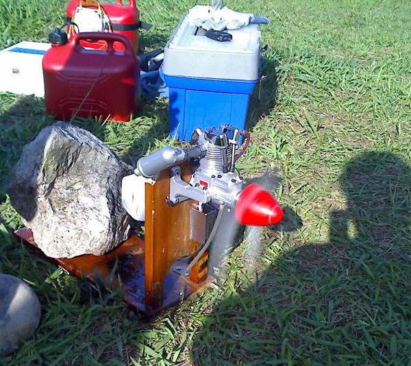

#780353
El domingo pasado nos juntamos en casa Juan del Alas de Mijas, Clemente, Sergio y Pedro Luis del Aeromurcia con sus respectivas Santas Sufridoras e iniciamos una doble tarea la importante una barbacoa y la escusa rodar el FG-36.
Ambas se lograron de modo exitoso, acabando con la tarde y volviendo el personal a sus lugares de origen con las ultimas luces del dia.
El Motor una maravilla.....
1800-8200 vueltas con una 18-6 de madera con una buena transición y a falta de gastarle unos litros de Gasolina para ver que da de sí.
Con el deber cumplido
Preparados para el trabajo

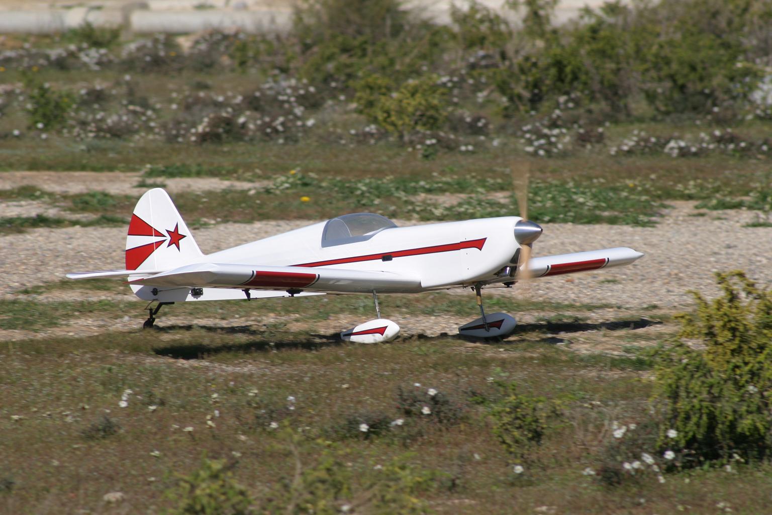

#784999

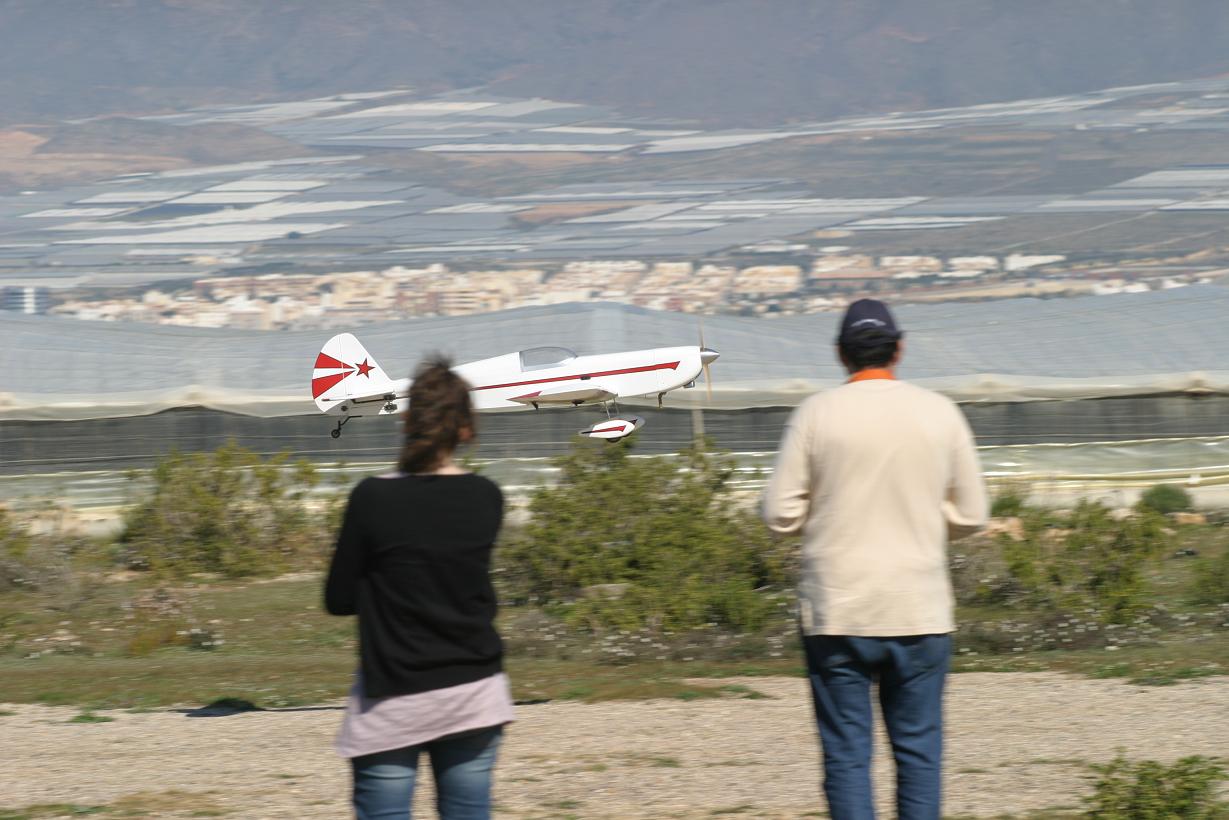

Acabo de llegar de la pista a la que me a acompañado mi amigo y compañero de club Mariano Perez, quince minutos de vuelo, porque no teniamos mas tiempo, que pagan toda la ansiedad de la cosntrución, rodaje y ajustes del conjunto avion, motor y electronica, no quepo en el pellejo de lo bien que ha volado pese a que el piloto, mi menda, llevaba algun tiempo sin entrenar, lo que mas me ha gustado: Tras hacerlo trepar y ya con buena altura realizar una caida de ala amplia, dosificando el motor para que no se note cambio de revoluciones, lo que era tracción subiendo se vuelve freno, manteniendo el motor su regimen practicamante estable como lo hacen los reales, lo que menos: El tren de aterrizaje es demasido rigido y rebota con las irregularidades de la pista.
He volado con una Futaba de siete canales en 2,4 Ghz. y servos de la marca en particular los 3010 con lo que la sensación de no perder en momento alguno el control es plena.
El consumo unos 200 ml. de Gasolina al 4% de aceite sintetico.
Mañana si puedo mas.....

Por suerte ayer hizo muy buen tiempoy me permitió volar tanto a la mañana como a la tarde, realice unos seis vuelos y para los ultimos ya tenía ajustada la aguja de alta dando unas 8500 Rpm con una pala 18/6 de madera.
La baja aun no la he ajustado definitivamente, aunque me permite unas revoluciones tan bajas que el modelo pierde altura de modo importante y en tierra no se mueve en absoluto.
Quisiera saber si mi criterio para ajuste de la baja es el correcto:
Lo que vengo a intentar es un compromiso en el que con el minimo de barrilete abierto, se logre un maximo de revoluciones y así ir bajando las mismas con acelerador y aguja, hasta el minimo que se sostenga de modo estable para luego con solo acelerador subirlas hasta un regimen de relenti optimo.
Posiblemente hoy que ya hace viento realice ese proceso.

Juan manuel, yo estoy volando con soltura un giant super sporter de 2 metros de envergadura y una gran cuerda y grosor alar.
El fabricante dice que tracciona desde 5,7 kg con una apc 17-10, hasta 7.0 kg con una mejzlink 19-8, mi esperiencia es que puede de modo holgero con el avión en que esta montado, que en mi caso debe estar en torno a los siete kilogramos.

Hola Juan Manuel, pasé volando la mañana del Sabado, poco a poco se va ablandando, todavia le queda bastante, pese a lo cual sube a la vertical sin parecer tener fin, el avión tiene un perfil grueso, lo que le hace no correr y sustentar mucho, tras ponerle la carena (los primeros vuelos la hice sin ella) acuso que me ha bajado de modo significativo el consumo, en la mañana de hoy le he realizado una cuna de trasporte, para que viaje comodo, así que bien que tu vengas, bien que yo vaya seguro que lo ves.
