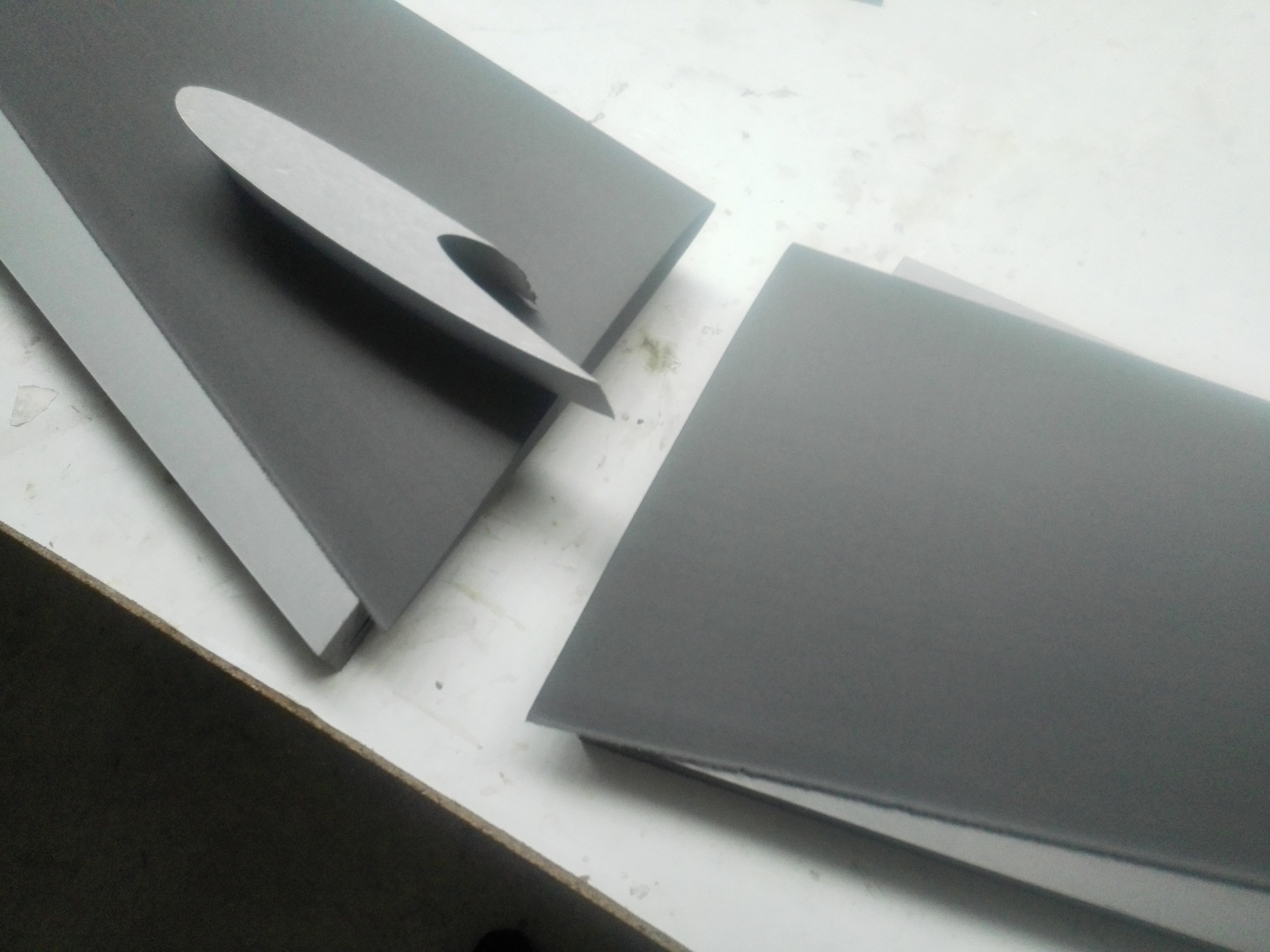

Por Eduardo Nuñez
#1398726
Ahí va la foto de lo cortado hasta ahora

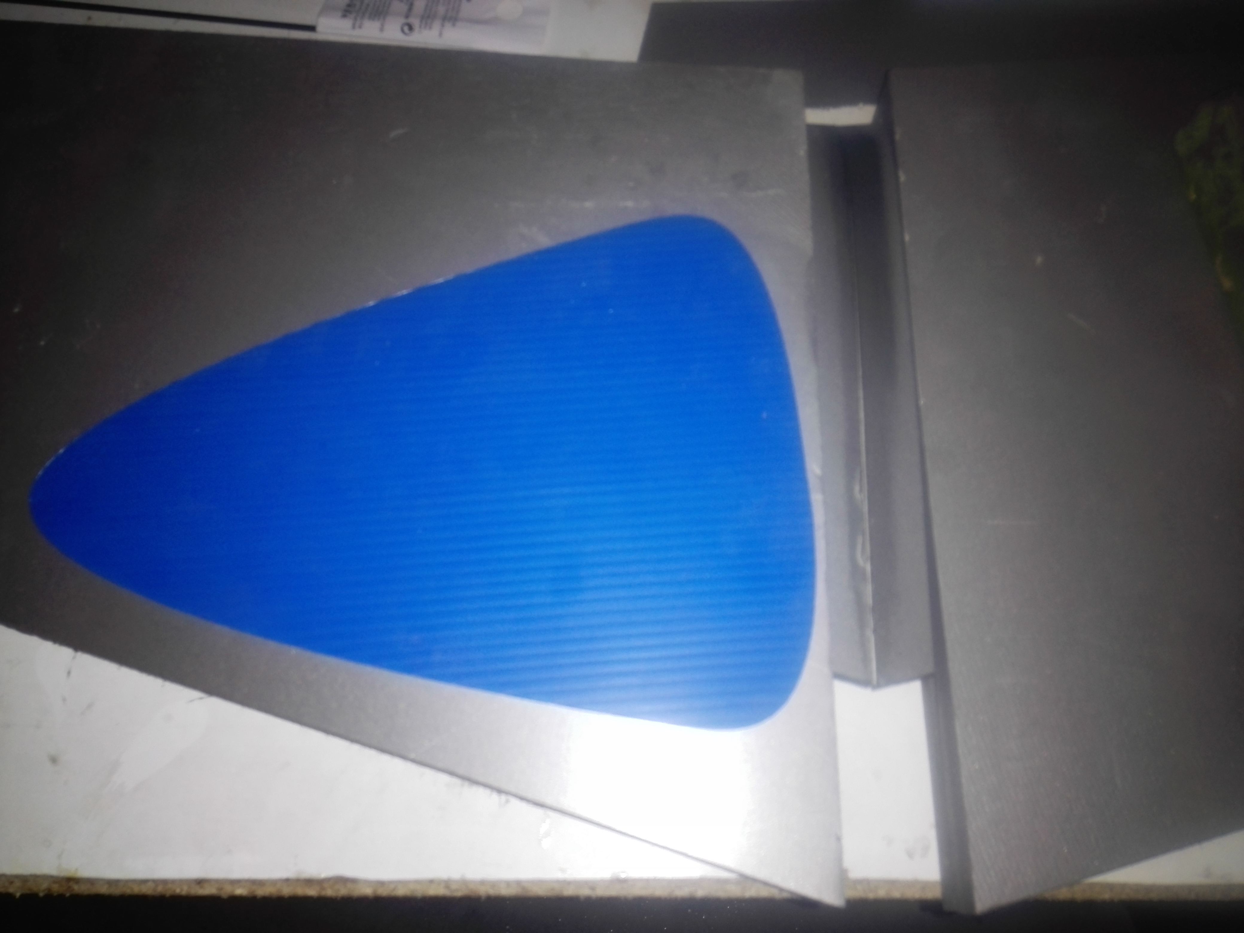

Por Eduardo Nuñez
#1398797
Gracias Raúl:
Ya las he pegado y cortado los alerones. Creo que los voy a laminar, pero sólo los alerones.
Las derivas las he cortado con la CNC y como el coroplast no es espuma, tardaba casi 40min. No obstante el resultado es perfecto.
Los hice con un programa de CD y son dos splines de tres puntos simétricas. Queda muy bien pues no hay líneas rectas.
Poco a poco

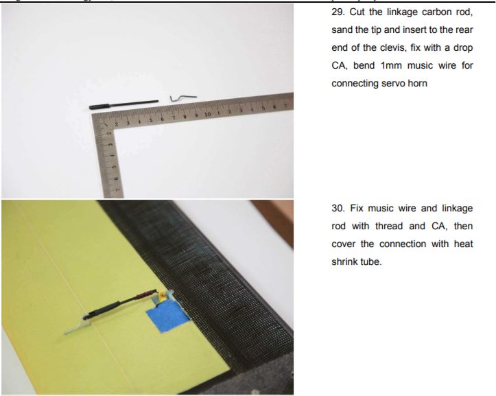

Por Eduardo Nuñez
#1398967
Hola!
Avanzo muy lentamente. Poco tiempo disponible aún en verano.
Para los mandos había pensado en sujetar la varilla de carbono de mando al brazo de servo con termorretráctil. Lo mismo que del mando al alerón, que llevará otra varilla vertical.
¿Algún consejo para este sistema? No lo he empleado nunca, pero creo que para este ala puede ser suficiente.
Por Capitán_Pattex
#1399147
Hola Eduardo,
Tampoco lo he usado nunca, pero me he encontrado una descripción en la página 9 del manual del Super Topsky 2.0, y como nadie contesta... te adjunto la dirección, espero que te sirva.
https://www.hyperflight.co.uk/getfile.a ... -2&code2=1
No parece difícil; ciano entre la varilla metálica (cuerda de piano) y el carbono, y luego termoretráctil. A ver si alguien que sí lo haya usado nos saca las pegas...
Por theDark_one
#1399313
Hola Eduardo
Eduardo Nuñez escribió:Hola!
Otro sistema tambien es hacer dos "L" con una varilla y pegarlas a una varilla de carbono, sujetandolas con termorretractil
Mucha suerte con eso

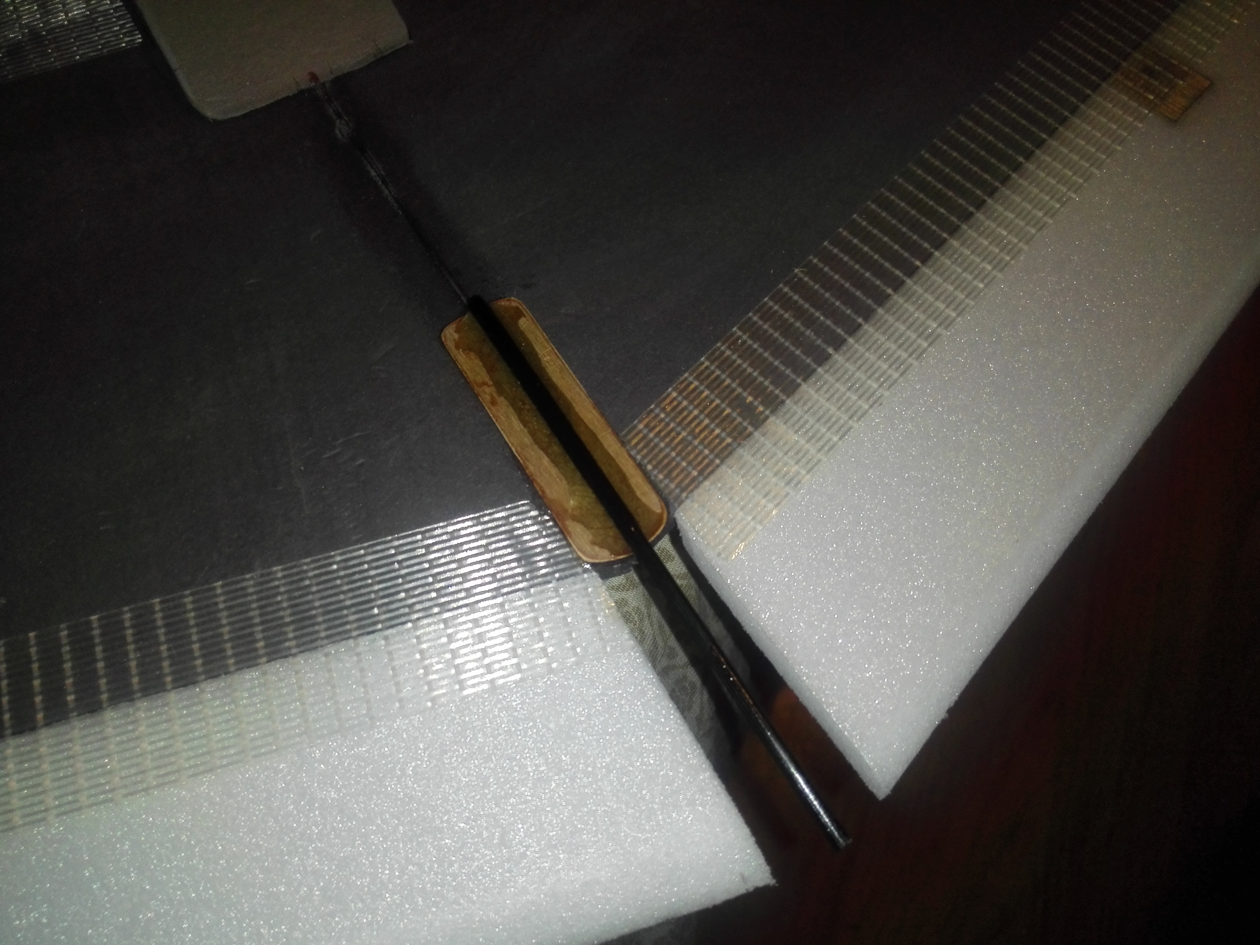

Por Eduardo Nuñez
#1401311
Hola!
Muy lentamente voy haciendo algo. Asuntos familiares, laborales y de salud, me impiden tener más tiempo. Está siendo un año muy complicado para mí.
Ya he pegado los largueros para dar rigidez. Pesando todo lo que irá, me salen en torno a 215g. Un poco pesado, pero como es para ladera y mientras pese menos de 250g por lo del RD, vamos bien.

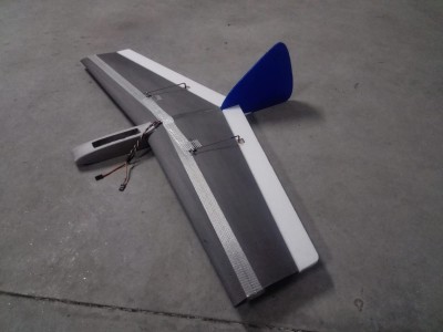

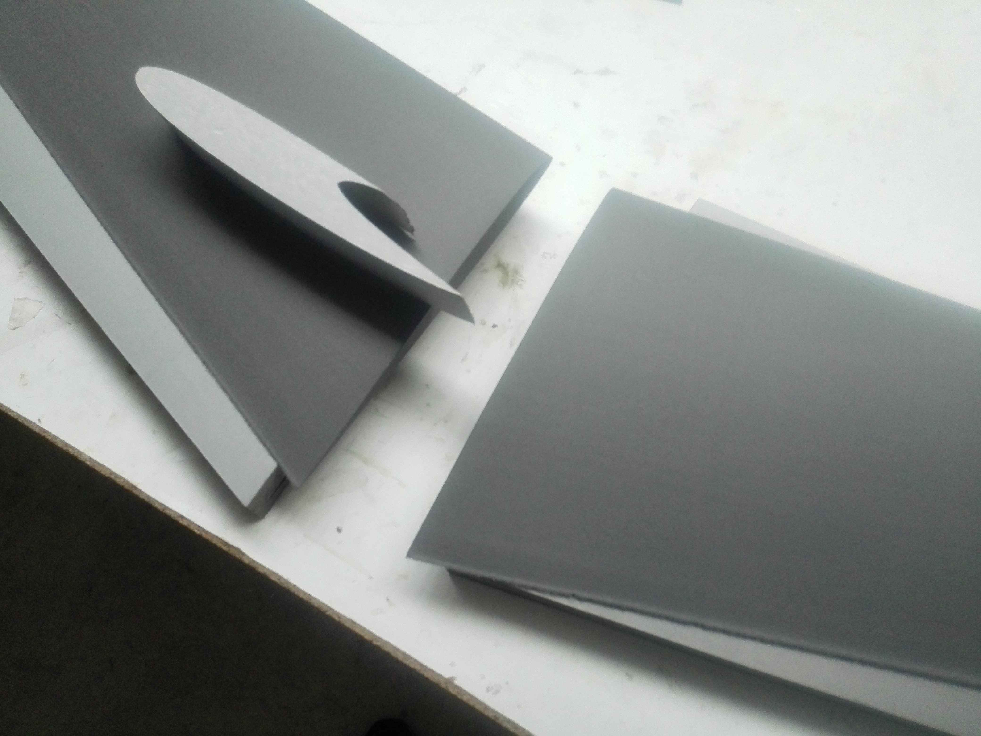

Por Eduardo Nuñez
#1403140
Así va.
Ya queda poco.

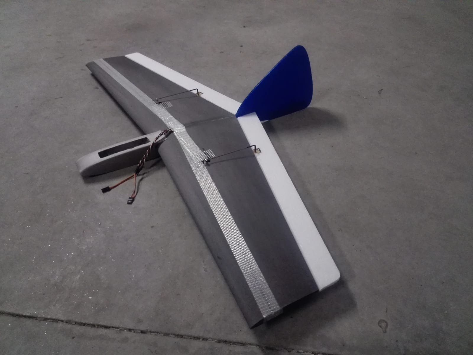

Había pensado en fijar la deriva con una varilla de fibra de vidrio metida en el coroplast y la mitad que asoma, pegarla a la parte inferior del ala. ¿Aguantará?
Por Eduardo Nuñez
#1403517
Hola!
Así lo he resuelto.
Una plaquita de contrachapado para que aumente la superficie en contacto con el corcho ya que sólo la varilla podía ser arrancada fácilmente.
A ver qué tal.
